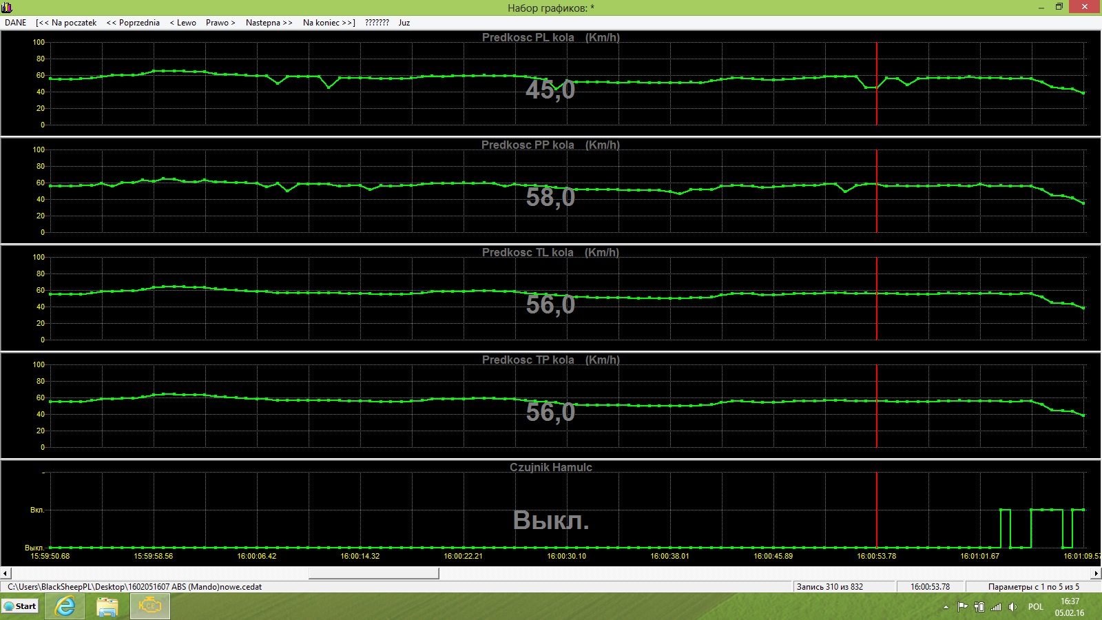

Kto mi powie o parametrach przednich kol lacznie z tymi skokami charakterystyki
Re: Problem z ABS
Uszkodzony czujnik w piastach przednich lub pekniety zebnik dla tych czujnikow

tez tak uważam tylko się upewniam na 100% jak ci się podoba tłumaczenie do ABSu na zdjeciu
Re: Problem z ABS
Przyjrzałbym się pierścieniowi ABS, ale może tu być inny problem, ponieważ te skoki nie są regularne.
Może czujniki...- ale dwa naraz ? Jeśli nie ą drogie, to kupiłbym jeden, podmienił i zerknął czy wykresy się zmieniły. Jeśli tak, i wykres z wymienionego byłby identyczny jak koła z tyłu to oznacza, że to rzeczywiście czujnik(i).

dokładnie, lub czy szczelina pomiedzy czujnikiem a pierscieniem jest zawsze taka sama na kazdym zebie.

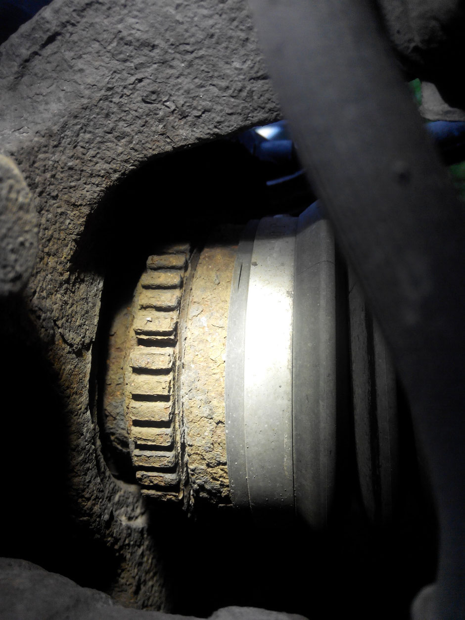

Potrzebuje średnice i szerokość pierścienia abs przód aveo sedan 2006 posiada 47 ząbków
Pierścień jest pęknięty jest jeszcze zamontowany w samochodzie

Re: Problem z ABS
BlackSheepPL pisze:Potrzebuje średnice i szerokość pierścienia abs przód aveo sedan 2006 posiada 47 ząbków
Po numerach OE nie dobierzesz, bo koronka nie występuje jako część zamienna wg. GM :(
Zostaje albo znalezienie pasującego przegubu i sprawdzenia wymiarów i potem po tym wymiarze szukać koronki, albo wejdź pod auto (lub z żaby), weź sznurek i sznurkiem zmierz obwód koronki :) (bo niestety z doświadczenia wiem, że suwmiarką nie podjedziesz :( )
Ale patrząc po zastosowaniu koronki która pasowała do lacetti, na 80% identyczna jest w twoim ;)
Tu masz jej numer - viewtopic.php?f=56&t=1912&hilit=problem+z+abs... i zdjęcie.
peszek11, no to masz identycznie jak u mnie ;)
Ja to rozumiałem w taki sposób że gdy jedziesz powoli to te błędne wskazania są co jakiś czas i komputer ich nie "chwyta", gdy jedziesz szybko to w ciągu np. 1s takie błędne wskazania występują często i wtedy zapala się kontrolka ABS.
Opis rozwiązania problemu - viewtopic.php?f=56&t=1912&hilit=problem+z+abs...

Zdemontowałem zębatkę i zmierzyłem ma 74mm ząbkow ma 47 ale jutro w pracy dam koledze który zajmuje się pomiarami czopów walów korbowych, korbowodami i tłokami

w instrukcji TIS jest średnica wewnętrzna 73,75mm
Jak znalazłem w necie to jest średnica wewnętrzna 74mm
i to może być przyczyną pęknięć zębatek średnica 73,75 może być trochę za ciasna a 74mm może być ok różnica 25 setek trochę sporo lub słaby materiał
zobaczcie jaka jest szczelina pęknięcia
