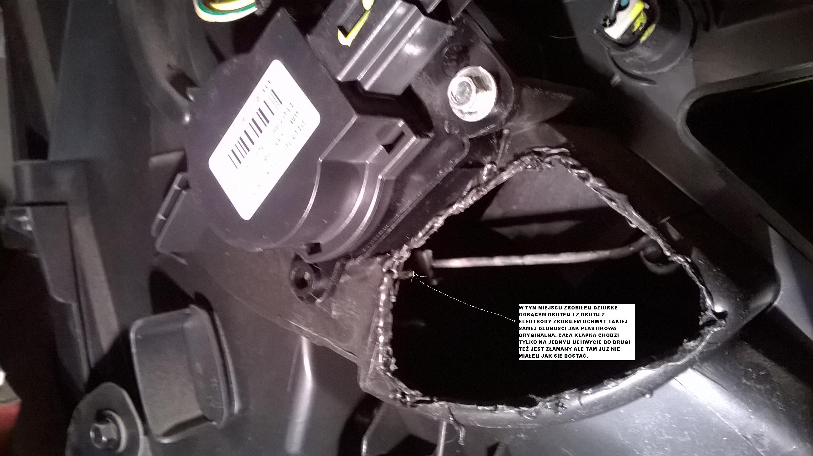

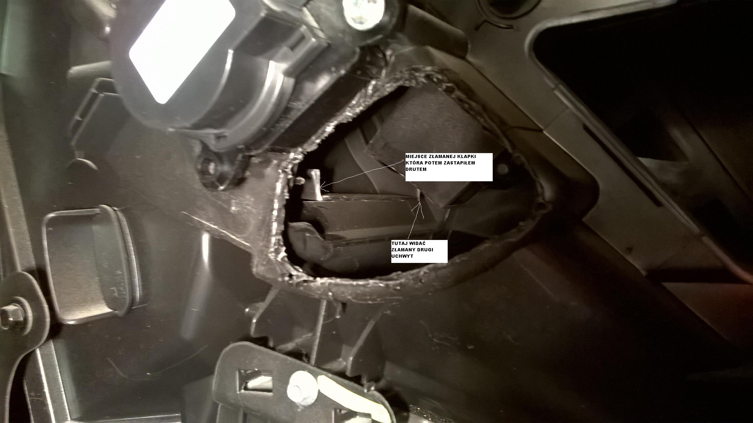

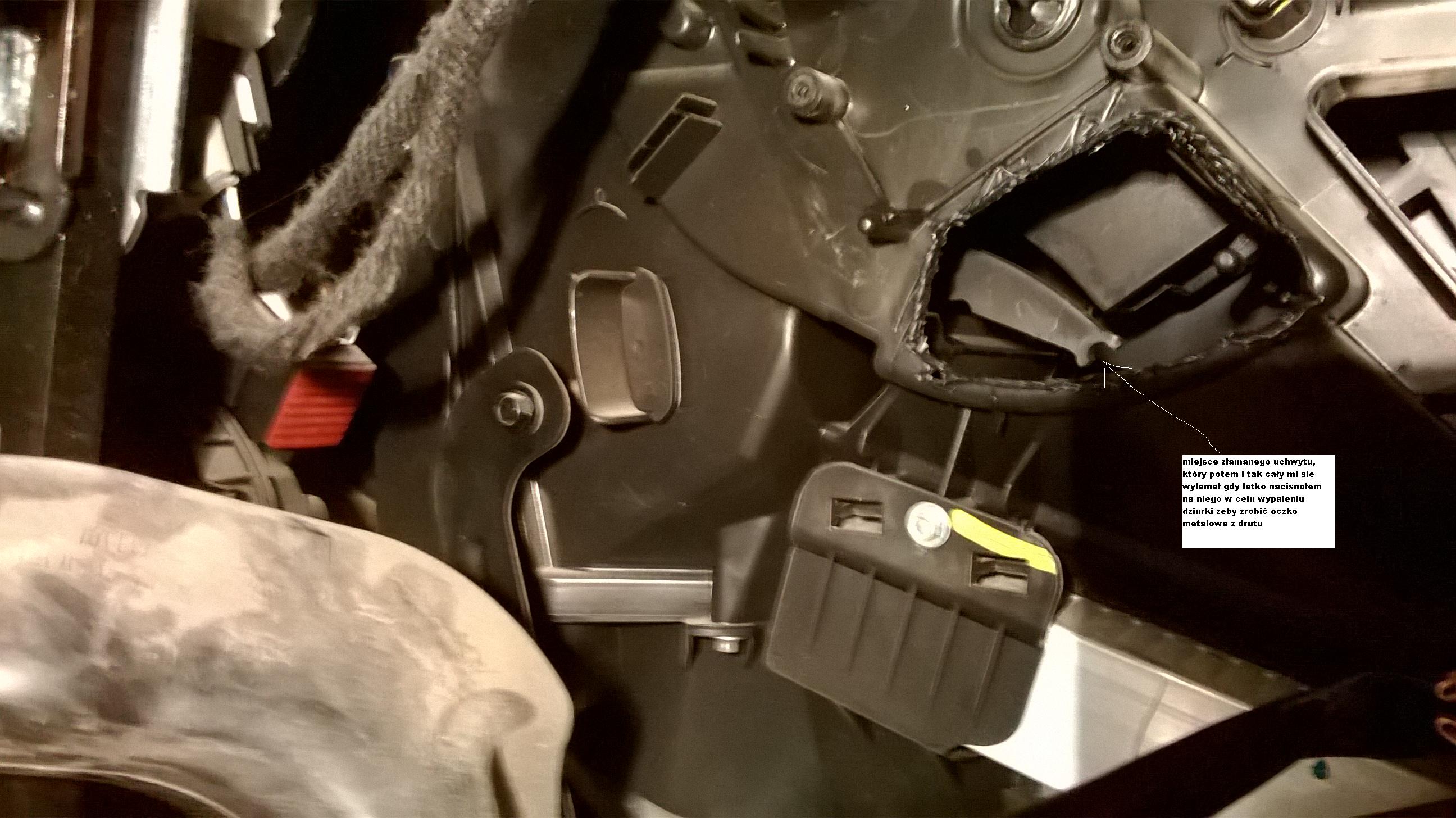

kilka dni temu naprawiłem to ruskim sposobem działa , miałem małe problemy bo jedna klapka całkiem była urwana a w drugiej uchwyt urwany i kiedy próbowałem w niej dziurkę zrobić żeby zamocować drut to cała odleciała te uchwyty to całkiem tandeta jak w chińskich zabawkach.Więc postanowiłem zrobić dziurkę w klapce koło uchwytu do tego wykorzystałem drut 2 mm z elektrody do spawania bo taki miałem pod ręką i był miękki aby zrobić oczko.Tamten plastikowy złamany uchwyt całkiem wyrzuciłem i połączyłem drutem klapkę do uchwytu i działa. Potem obserwowałem jak działa cały mechanizm i wywnioskowałem że ta klapka otwiera się i zamyka przy kręceniu pokrętłem od temperatury. I aby nie obciążać jej to najlepiej zmniejszyć wiatrak i wtedy ustalić żądana temperaturę.Do wycięcia otworu wykorzystałem lutownicę szybko ona wycina a potem klejem poxipol zakleiłem wycięty element. klapka otwiera się i zamyka tylko na jednym uchwycie drucianym i daje rade mam zrobione fotki i filmik nakręcony jak działa klapka jakby ktoś był zainteresowany. Bardzo dziękuję koledze nie pamiętam nicku co wcześniej odpisali mi na forum jak ten problem naprawić i sam go naprawiłem i polecam innym.

ZAŁĄCZAM FOTKI I FILMIK Z MOJEJ NAPRAWY

Mi akurat się udało wywiercić dziurkę w tym ramieniu. Działa do tej pory. Ciężki jest tam dostęp. Trochę gimnastyki i cierpliwości trzeba.

z wywierceniem nie ma problemu nagrzewam drut wyginam pod odpowiednim kątem i dziurkę wypalam tylko problem z wsadzeniem tam palców na te drugie ramię aby uchwyt założyć będę musiał wyciąć większy otwór i kupić jakieś specjalne szczypce aby założyć bez wsadzania paluchów

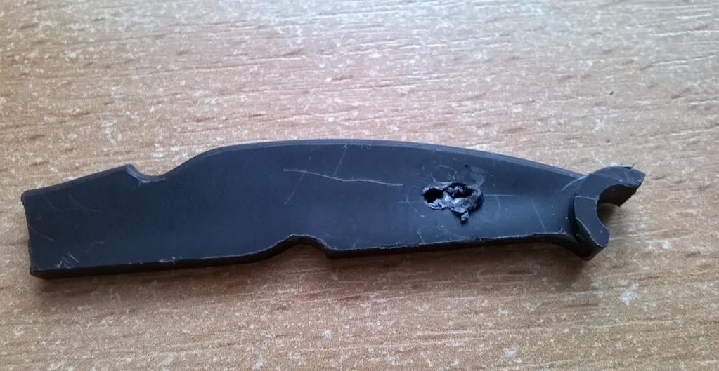

a tak wygląda urwany uchwyt
