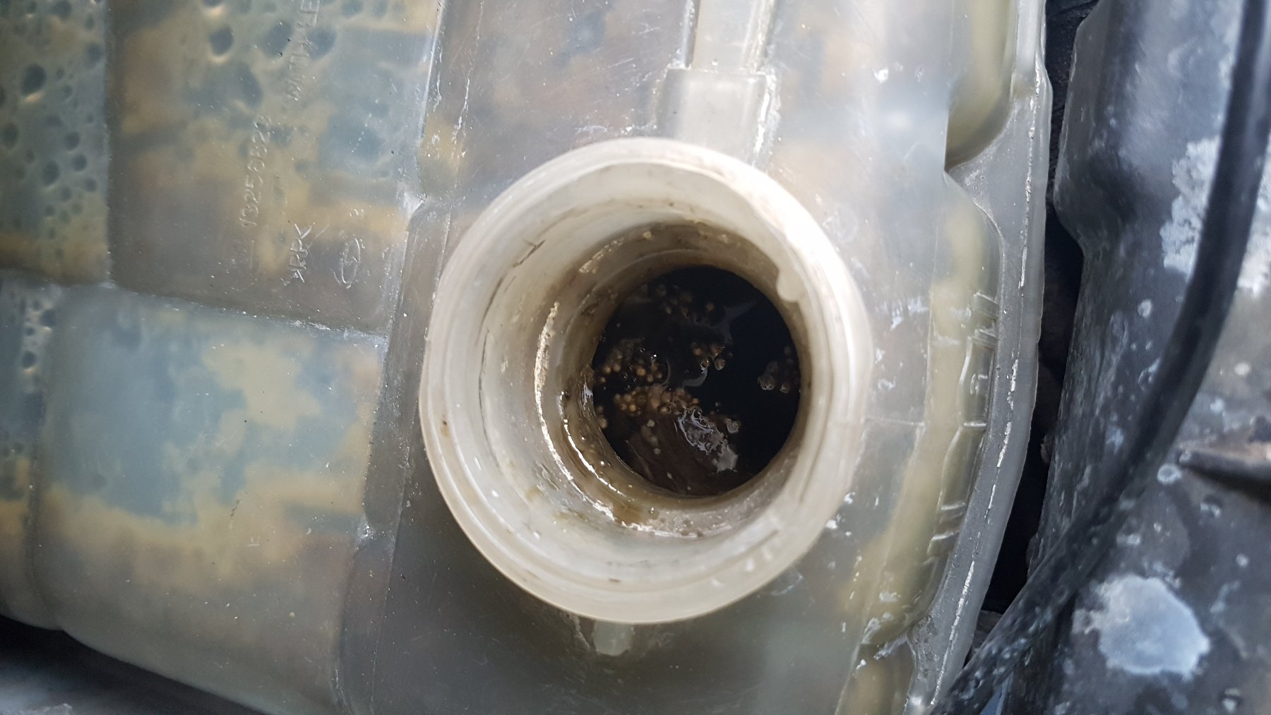

Płaczę i pluczę układ po 1000km mam znowu to samo. Chyba nie musimy poruszać tematu co jest tego przyczyna. Ale proszę powiedzieć remont czy wymiana silnika :)

Czy uszczelnienia na chłodniczce oleju były wymieniane?
sprawdź temat viewtopic.php?f=28&t=3269&p=104161

Tak robiłem uszczelnienia na chłodniczce oleju :'(
JESZCZE tak nadzieja żyje żeby wypłukac układ z liccy molly czy czymś takim. Ciężko uwierzyć mi że dotknęło to mnie tyle się o tym słyszy i czyta a tu tak niespodziewanie zagladasz i znowu syf.
Propozycje dostałem żeby zrzucić głowicę i wymieniać uszczelkę.
Miał ktoś coś podobnego czy szukać silnika ?
Zastanawiające dla mnie jest że olej mam czysty i prawidłowego koloru no troszkę ściemniał , korek nie jest zabrudzony bo jeżdżę na wodzie zdemiralizowanej po odkrecenij nie pasuje więc czemu syf w układzie chłodzenia jest taki ciemny ?????

Taniej będzie jeszcze raz wypłukać z jakimś środkiem i dobrze wymyć zbiorniczek benzyną. Jeżeli znowu pojawi się olej, to może wskazywać na źle przeprowadzoną naprawę chłodniczki, co też się zdarza.
Na zdjęciu tego nie widać, co jest ciemne? "Masełko" wygląda normalnie, jak u wszystkich co już to przeszli.

Jeżeli mam to rozbierać to już dodatkowo zasylikonuje moz3 żeby mieć pewność:)
Układ był plukany 4 krotnie
Re: Olej w układzie chłodzenia w silniku F18D4 ale skąd
Może chłodniczka jest pęknięta?
Skoro olej już ści4emniał to jakiego koloru ma być syf z niego? :Y
lukastas pisze: 11 cze 2018, o 19:06 Jeżeli mam to rozbierać to już dodatkowo zasylikonuje moz3 żeby mieć pewność:)
Tego się nie silikonuje :H
Chcesz się tego pozbyć raz na zawsze to zrób tak

Oleju nie ubywa w silniku jest możliwe że to z redaktora lpg?
Albo ten syf jest z przed wymiany uszczelki chlodniczki?
Też mówiłem mechanikiom że chłodniczka jest pęknięta Ale opierają się że to nie możliwe...

lukastas pisze: 13 cze 2018, o 09:20 Oleju nie ubywa w silniku
A ile byś chciał aby go ubyło? zauważalnie na miarce? :shock:
Jest różnica ciśnień między układami więc będzie przenikał.

Rozwijał bym swoje wątpliwości do wymiany uszczelek chłodniczki oleju, a usterka związana z uszczelka głowicy:D
Regulus pisze: 11 cze 2018, o 14:21 Na zdjęciu tego nie widać, co jest ciemne? "Masełko" wygląda normalnie, jak u wszystkich co już to przeszli.
Ciemne tak ale pod spodem woda zdemiralizowana xd :lol:

Miałem już przypadek że wymiana uszczelek chłodniczki oleju nie przyniosła efektu, konieczność była wymiany chłodnicy oleju - wżery

Zdecydowałem się na zmianę serca
