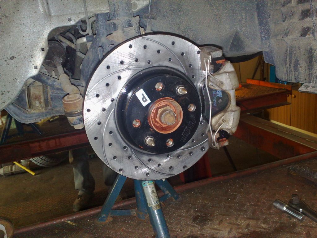

W żaden specjalny sposób :) Dużo hamuję silnikiem i naprawdę rzadko mi się zdarza wytracać prędkość z 140 km/h do 25 km/h.
Znalazłem jeszcze foto z montażu tych hamulców. Widać nawet markę klocka a tarczę to każdy kto miał Mikodę pozna.
Tarcza Gt.jpg (143.74 KiB) Przejrzano 4140 razy
Re: Nowe klocki + tarcze do Lacetti
Miedzianki nie żałowałeś, ale co z tego jak prowadnice pewnie stały...
Post autor: orzech »
Prowadnice nie stały i nie stoją, sprawdzam zawsze podczas montażu. Rozbieram i ładuje nowe smarowidło. Wóz toczy u brata do dziś na budżetowych tarczach i klockach Daco :D Przejechane ok 15 tys i klocka z 2/3 ma tarczy lekki rant.
