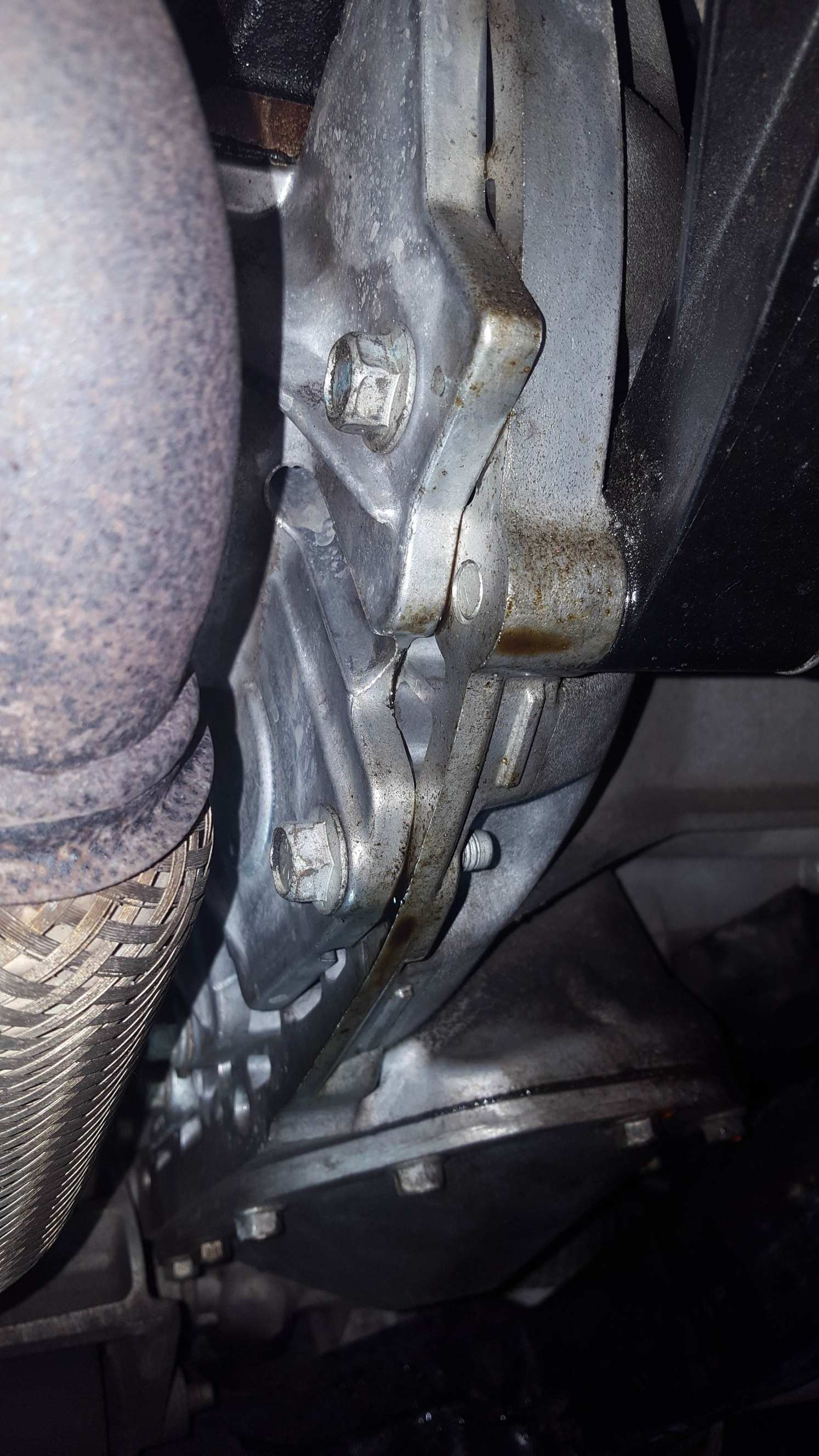

Re: Wyciek oleju na połączeniu skrzynia/silnik
U mnie wyciek był jak na zdjęciu choć zdjęcie z dziś. Auto kupione 23.11.2013r. 1,6 benzyna + LPG założone po gwarancji 22.12.2016r. Zgłoszenie nastąpiło na tydzień przed końcem gwarancji czyli około 15.11.2016r. Naprawili. Ostatnio wydawało mi się, że widzę krople oleju zbierającą się z silnika. Podjechałem do znajomego by podnieść auto i spr. Ano leci jak widać na zdjęciu. Podjechałem do salonu i pokazałem zdjęcie i na szczęście, mimo, że nie mam ostatniego przeglądu gwarancyjnego zadeklarowali zrobić w ramach gwarancji. Czy skutecznie zobaczymy.
