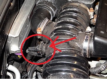

czujnik podciśnienia masz w rurze filtra powietrza do przepustnicy.
Hm te świece to jakby kłopoty z mieszanką, za bogata jest. Może tutaj coś z sondą szwankować?
Zaolejony gwint itp, wymień czym szybciej tą uszczelkę. Nie funduj swoim świecom "kąpieli olejowej"

jezeli to jest nubira 1.8 po 2005 to raczej nie ma czujnika w rurze filtra powietrza (przeplywomierza) tylko jest map sensor na przepustnicy. co do swiec to wygladaja na dobre bo elektrody nie sa jakos specjalnie wypalone, elektroda srodkowa wyglada jak nowka w sumie.

http://static.nanodatex.com/media/39ca3 ... b2b6e0.jpg
popatrz, gdzie tam jest map sensor?? czujnik położenia przepustnicy, silniczek krokowy i ośka sterowana linką plus zapas rurek podciśnienia.
Pamiętaj że dopiero w 2006 pojawił się F18D3

Aby rozwiać wątpliwości, wrzucam poniżej kilka fotek spod maski (przepraszam za jakość):
Do rury dolotowej dochodzi tylko, jak mniemam, czujnik temp. powietrza. Na drugiej fotce, między zbiorniczkami wyrównawczym chłodziwa a płynu hamulcowego jest czujnik ciśnienia lpg.

Map sensora masz na kolektorze ssącym w pobliżu przepustnicy. Jak zdejmiesz ten plastuś z przepustnicy to go zobaczysz po prawej stronie. Zapraszam na wątek o falowaniu obrotów jeśli potrzebujesz więcej szczegółów.

- karpior
- Posty: 659
- Rejestracja: 19 mar 2014, o 19:34
- Imię: Piotr
- Samochód: Lacetti HB 1.6
- Lokalizacja: Krk
Re: Spadające obroty po wciśnięciu sprzęgła
Jak u mnie szwankował map sensor, to były takie objawy. Po pewnym czasie auto zachowywało się normalnie.
W miarę upływu czasu problem występował coraz częściej. Objawiało się to też wtedy szarpaniem przy dodawaniu/ujmowaniu gazu.
Zdiagnozowałem to jeżdżąc z podpiętym ELM327 i zauważyłem, że w momencie wystąpienia usterki czujnik MAP pokazuje wartość podciśnienia w dolocie jak gdybym wcisnął gaz do dechy (czyli otwarta na max przepustnica).
Po wymianie MAPa problem się ani razu nie powtórzył.
