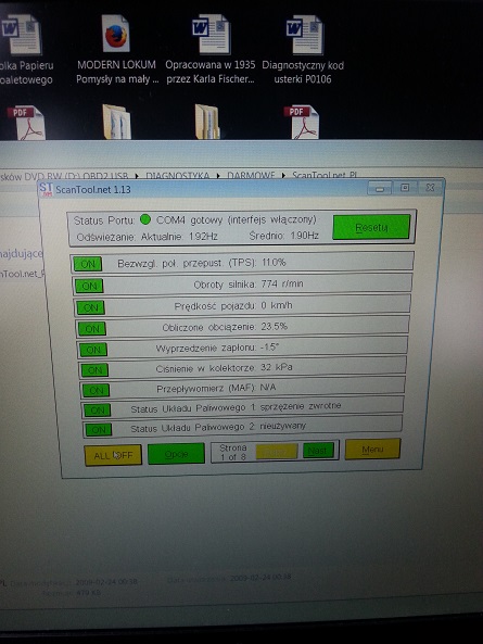

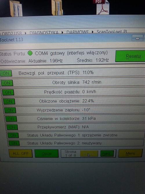

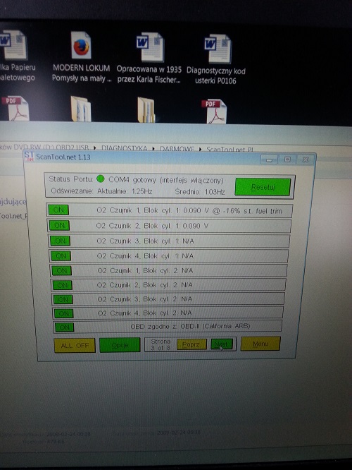

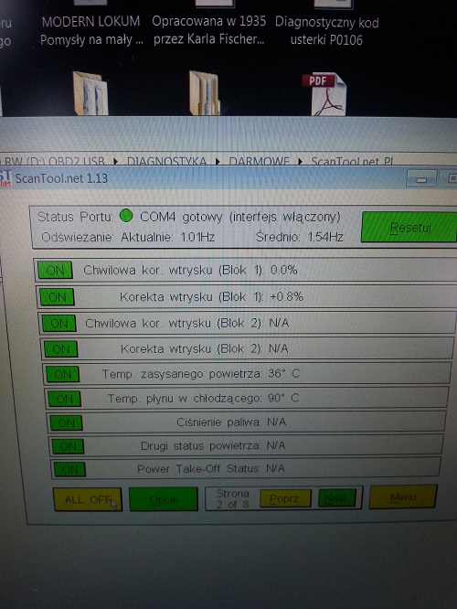

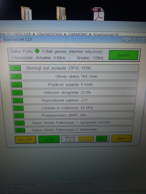

Jakie wskazania powinna mieć sonda lambda? Interesujący jest pomiar 0,08V. Wrzucam kilka rzutów z diagnostyki może ktoś coś zobaczy. Pomiary są na biegu jałowym.

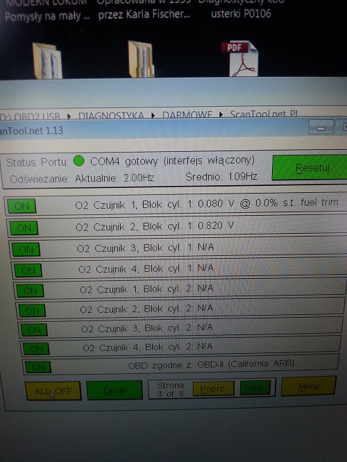

Jeszcze tylko jedno.

Sonda lambda czujnik 1 (czyli ta na kolektorze ) po nagrzaniu (ECM zamyka wtedy pętlę sprzężenia zwrotnego automatyki regulacji składu mieszanki) powinna rytmicznie oscylować, co powoduje zmianę napięć, raz około 0,8V(mieszanka bogata) a raz około 0,1V(mieszanka uboga). Oznacza to prawidłowy proces regulacji składu mieszanki oscylujący wokół składu stechiometrycznego. Najfajniej oglądać to na wykresie czasowym ale na oko patrząc w cyferki też się da.Jakie wskazania powinna mieć sonda lambda?

U mnie sygnał z lambdy jest poniżej 0,1V - nawet 0,08V, czy tu może być problem?
Re: Falujące obroty, czasem brak reakcji na gaz, błąd P0106
0,08 a 0,1 to żadna różnica. Kwestia czy jest zmienny tak jak napisałem. Ale gdyby nie był to miałabyś szybko zapalonego checka od sondy. Praca sondy jest bardzo dokładnie weryfikowana przez ECM i niewielkie odchyłki szybko są informowane. Więc twój problem raczej nie jest związany z sondami.

Sama sonda z reguły faluje od 0,1 do 0,9, jeżeli stoi w miejscu to raczej też jest do wymiany.

A co powiecie na wskazania ciśnienia z kolektora ssącego jakie opisałam wcześniej? Czy to normalne żeby podczas normalnej jazdy ciśnienie w kolektorze schodziło do 18 kpa, kiedy na jałowym jest 34 kPa?

Jeśli wg kompa jest źle, to już byś miał komunikat. Tak się zastanawiam czy np brak podciśnienia w kolektorze nie powoduje tego. Przepustnica albo gdzieś podciśnienie szwankuje. Kiedyś jak nie podłączyłem jednego przewodziku to obroty też wchodziły wysoko, tylko że drugi objaw, słabe hamulce. Obecnie na hamulce nie narzekam.
Konradku. Miała.konradoo pisze:Jeśli wg kompa jest źle, to już byś miał komunikat.
To że jest mniejsze - normalne. To jest podciśnienie wynikające z suwu ssania. Im bardziej otwarta przepustnica tym jest mniejsze.Czy to normalne żeby podczas normalnej jazdy ciśnienie w kolektorze schodziło do 18 kpa, kiedy na jałowym jest 34 kPa?

Ja trochę uprościłem bo podciśnienie w kolektorze zależy jeszcze od obrotów silnika. Im wyższe obroty i bardziej zamknięta przepustnica tym bardziej z kolektora ssącego wysysa i tym bardziej podciśnienie jest większe. Czyli hamując silnikiem z dużej góry wskazania podciśnienia będą duże, a przy dużym obciążeniu silnika na niskich obrotach (np stromo pod górę ) małe.
Patrząc na te wskazania raczej nie zorientujemy się czy jest lewe powietrze. Tak mi się wydaje.

Jestem po wymianie sondy lambda, przy okazji wyszło że mam pęknięty kolektor wydechowy. Po wymianie mam wrażenie że silnik chodzi równiej, wcześniej jak odejmowałam gazu to nie schodził płynnie tylko trochę szarpał- może nie jakoś mocno ale podczas jazdy po mieście przy mojej tendencji do choroby lokomocyjnej czasem miałam dość
) a teraz po odjęciu gazu płynnie schodzi. Tak więc jakiś plus wymiany jest, zobaczymy czy obroty będą dalej falować i zanikać. Mały minus -mam wrażenie że jest trochę mniej mocy.

No to możesz mieć przyczynę. Na moje oko sonda regulacyjna może mieć za dużo powietrza (zaciąga przez szpary) a sterownik próbując korygować wzbogaca mieszankę. Choć jak przeglądam zrzuty zamieszczone powyżej nie wygląda, żeby korekta była bardzo na +. Możesz zrobić zrzut tam gdzie są korekty po wymianie sondy?
Jak wymienisz jeszcze kolektor, to może problem całkowicie ustąpi? Masz może numer GM tego kolektora?
Po samej wymianie dobrze by było wykasować korekty i pojeździć trochę, by się sterownik ustawił na nowe wartości.
