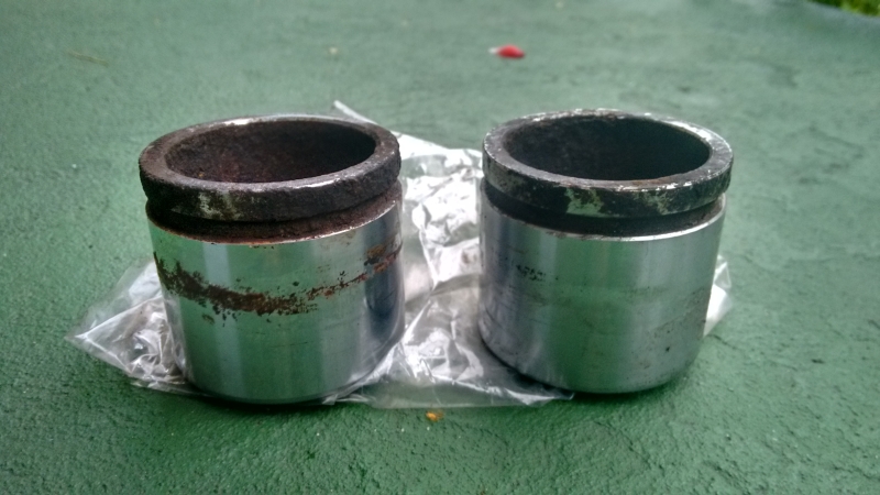

Reperaturka poszła też na drugą stronę. Poniżej stan tłoczków
Re: Zaciski hamulcowe
Tak jak pisałem :P reanimacja
Nie trzeba od razu zakładać najgorszego. Z jakiej firmy reperaturka?

Ano. Firma Seinsa autofren.
