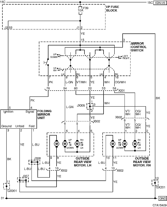

Xa, ale w schemacie lusterko jest podpięte pod BCM i tutaj już nie wiemy czy na linii BCM - Lusterko mamy 12V
Re: Zamiana wewnętrznego lusterka na fotochromatyczne np. z
: 31 lip 2015, o 15:07
autor: XaRaDaS
Aaa, to ja źle zrozumiałem. Mogłem wcześniej przeczytać temat i sprawdzić w olku lusterko. Jak nic nie rozkminicie do niedzieli to będę w stanie sprawdzić pewnie napięcie.
Znalazłem natomiast taki schemat.
obwód elektrycznego lusterka.png (27.77 KiB) Przejrzano 3799 razy
Od Captivi ;)

Ten schemat to jest chyba do podłączenia zewnętrznych lusterek i sterowania .W lusterku jest chyba 12v bo sprawdzałem najpierw w domu na małym akumulatorku a po podłączeniu w samochodzie jak na razie działa (w dzień w tunelu pod spodkiem już się ładnie zciemnia)
: 31 lip 2015, o 16:23
autor: XaRaDaS
No właśnie w TIS nie ma innego schematu, a zasugerowałem się tym, że jest właśnie 5 kabelków ;)

Xa trzeba wybrac młodszy rocznik ;)
