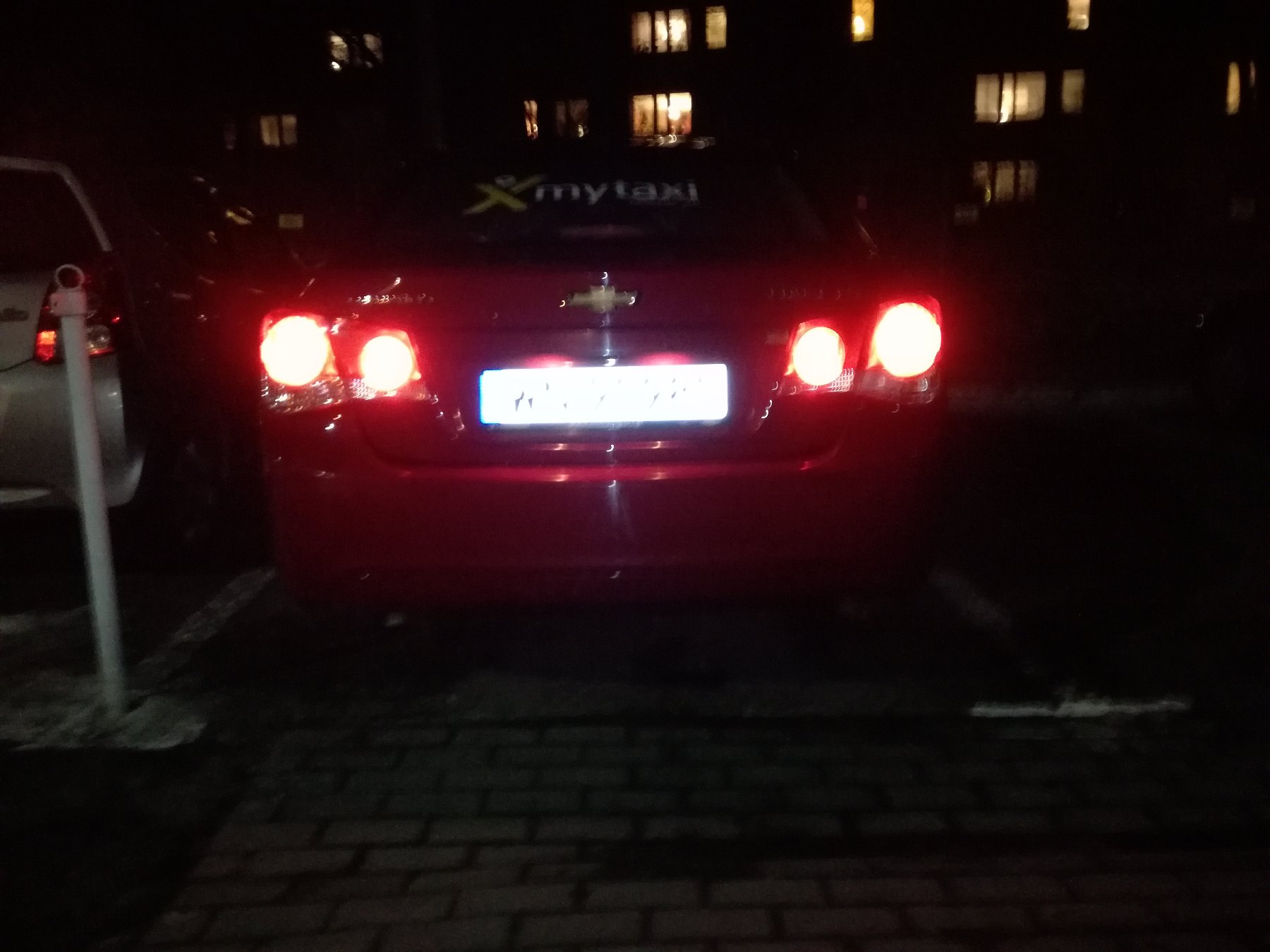

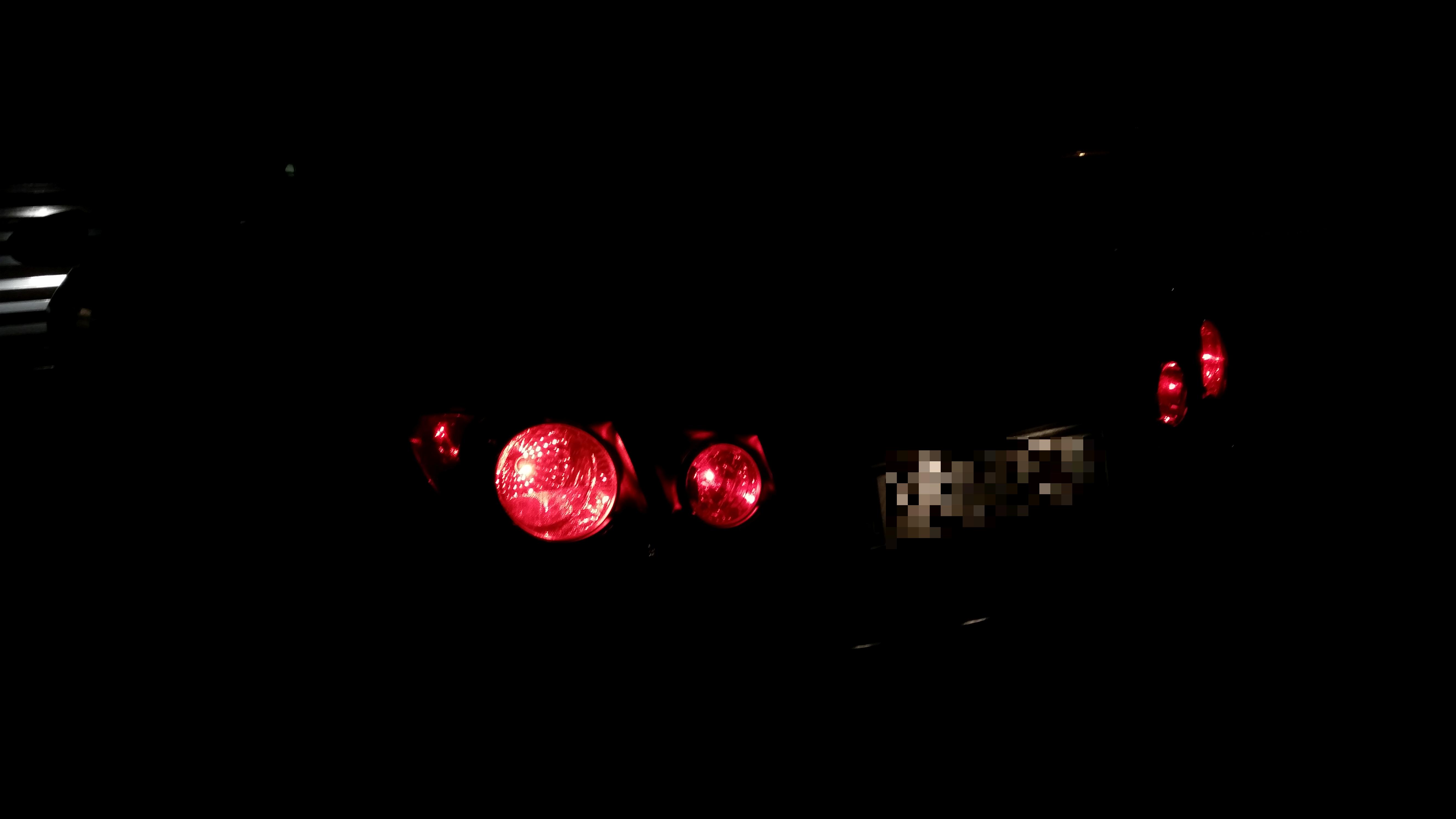

download/file.php?mode=view&id=6566
Wszyscy mają mam i ja :)

payron82
Posty: 90
Rejestracja: 25 cze 2016, o 16:26
Imię: Tomasz
Samochód: Cruze 1,6 2010
Re: [Cruze] Dodatkowe światła pozycyjne (Corvette style)
Post autor: payron82 »
za zimno żeby rozbierać i przeprowadzać kable, ale na wiosnę trzeba będzie dokończyć.

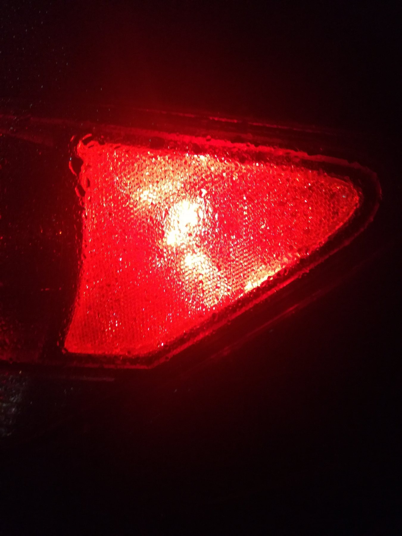

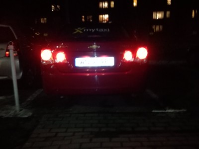

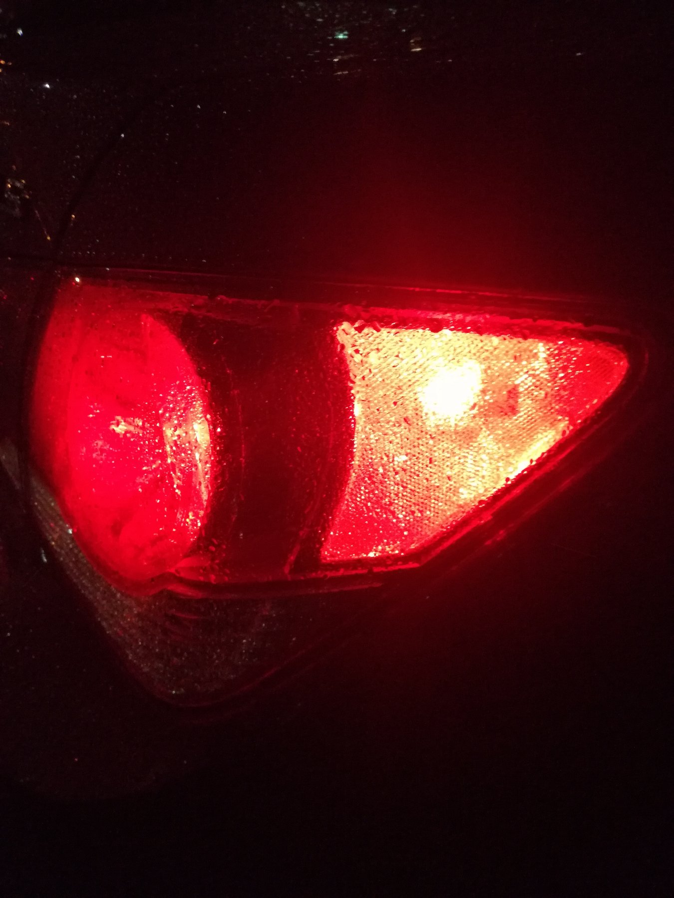

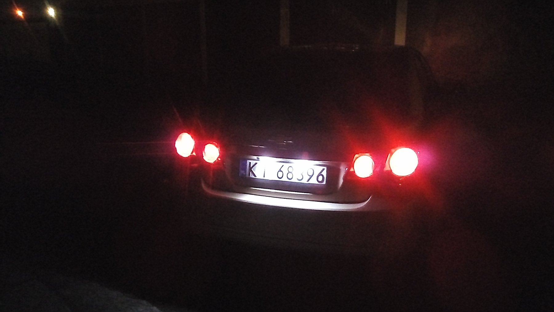

endriu333 pisze: 29 gru 2017, o 17:14 Spryciarzu brakuje środkowych kloszy ;)
Endriu, może to dziwne ale niektórzy robią jedynie same tylne markery wg mojego sposobu ;)
bez "aktywacji" Corvette style.

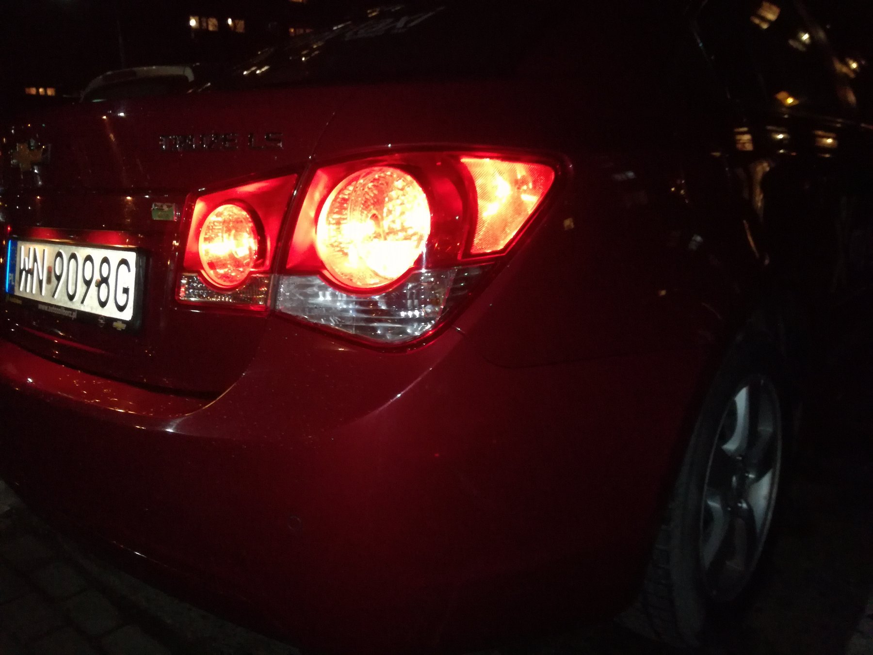

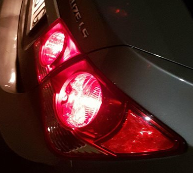

W końcu zrobiła się pogoda to i ja dokończyłem światła corvette style + obrysówki :) Jedyna różnica to zamiast żarówki P21/4 dałem obecnie P21/5. Zdjęcie w załączniku
C77
Posty: 2342
Imię: Nieomylna Legenda
Silnik: 18XER
Lokalizacja: Piękne Miasto
Post autor: C77 »
Brawo! :mrgreen: :piwo: wpisuję na listę :ok:
Co konkretnie dałeś w obrysówkę?

Post autor: Kobe »
Mam i ja :D
