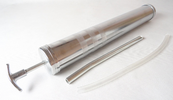

Jeszcze nigdy nie wymieniałem sam oleju z w skrzyni. Trzeba zmieniać podkładkę/śrubę tak jak przy wymianie oleju? No i w końcu jaki olej i ile wlać do Aveo 1.2 8v 2006 T250?
I czy do zalania potrzebna jest jakaś pompka? Wlew jest z boku skrzyni.

Re: Olej - skrzynia biegów
do aveo z 2006r. nie potrzebujesz podkładek (skrzynie t200, t250 i t255 są takie same) - tam jest wkręt "stożkowy" i sam się dociska
potrzebujesz tylko kanału lub podnośnika, klucz nasadkowy (wystaeczy samo pokrętło z przedłużką 1/4 cala) i ... olej. najlepiej nalewać jest "strzykawką" (takie coś jak na zdjęciach) i trochę chęci
czasami (dla wygody) lepiej jest odkręcić koło
- olejarka.jpg (106.77 KiB) Przejrzano 5430 razy
- Sebastian
- Moderator
- Posty: 4008
- Imię: Sebastian
- Lokalizacja: Ruda Śląska
Albo zwykłą strzykawką "setką" z apteki + dłuższy wężyk
Choć jeśli musimy wlać dwa litry, to chwilę to trwa
