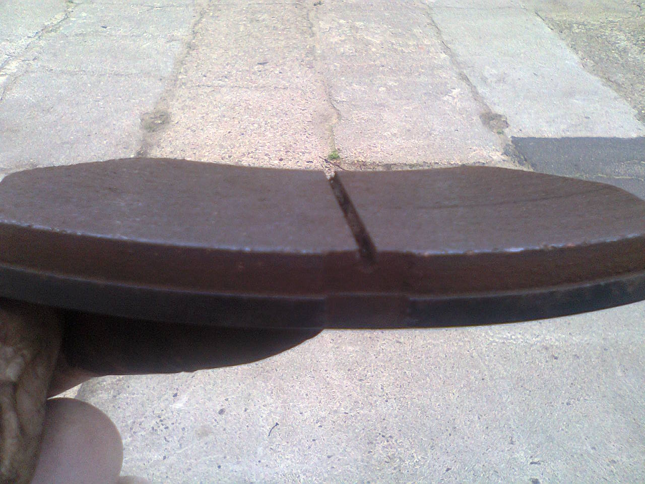

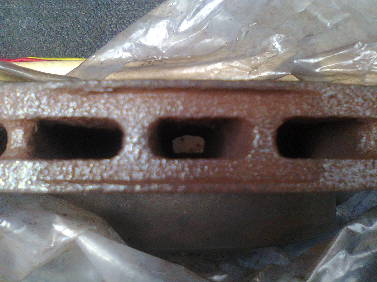

Z dużym niezadowoleniem przyjąłem konieczność wymiany tarcz hamulcowych przy przebiegu 37000 km czego w całej mojej karierze kierowcy nie doświadczyłem przy tak niskim przebiegu - podczas hamowania od pewnego czasu wyczuwało się drgania na pedale i kierownicy - co znamionowało zwichrowanie tarcz oto jak wyglądały po zdjęciu
na kontrolnym zatoczeniu widać że były cienkie jak papierek - natomiast klocki o dziwo wyglądały tak:
widać z tego że klocki "zjadły"tarcze choć z reguły bywa odwrotnie - wychodzi na to że GM na pierwszy montaż bierze taniznę niskiej jakości :/ - dla wyjaśnienia dodam że z reguły jeżdżę spokojnie i płynnie bo nie lubię jak mi szybko z baku ubywa :tak:

I właśnie tak być powinno, a tu dokładnie na odwrót- zdjęte klocki po lekkim oszlifowaniu będą czekały jako zapas - tarcze kupiłem "średniej rzetelnej jakości" i cudów się po nich nie spodziewam - ale przymusiła mnie do tego nagła sytuacja wyjazdowa :|czy znawcy tematu czyli lokomotywy forum mogły by skomentować to dziwne zjawisko? :ocochodzi:

i tak na koniec czy nie wydaje się to dziwne że taki krótki żywot tarcz przy mało zużytych klockach? :ocochodzi:

na pewno nie będę z tym jakoś emocjonalnie związany jak być może TRW,Brembo czy Bosch - klocki niemal jak nowe a tarcza całkiem wyjechana - na montaż fabryczny wkładają taki bubel? :ocochodzi:
