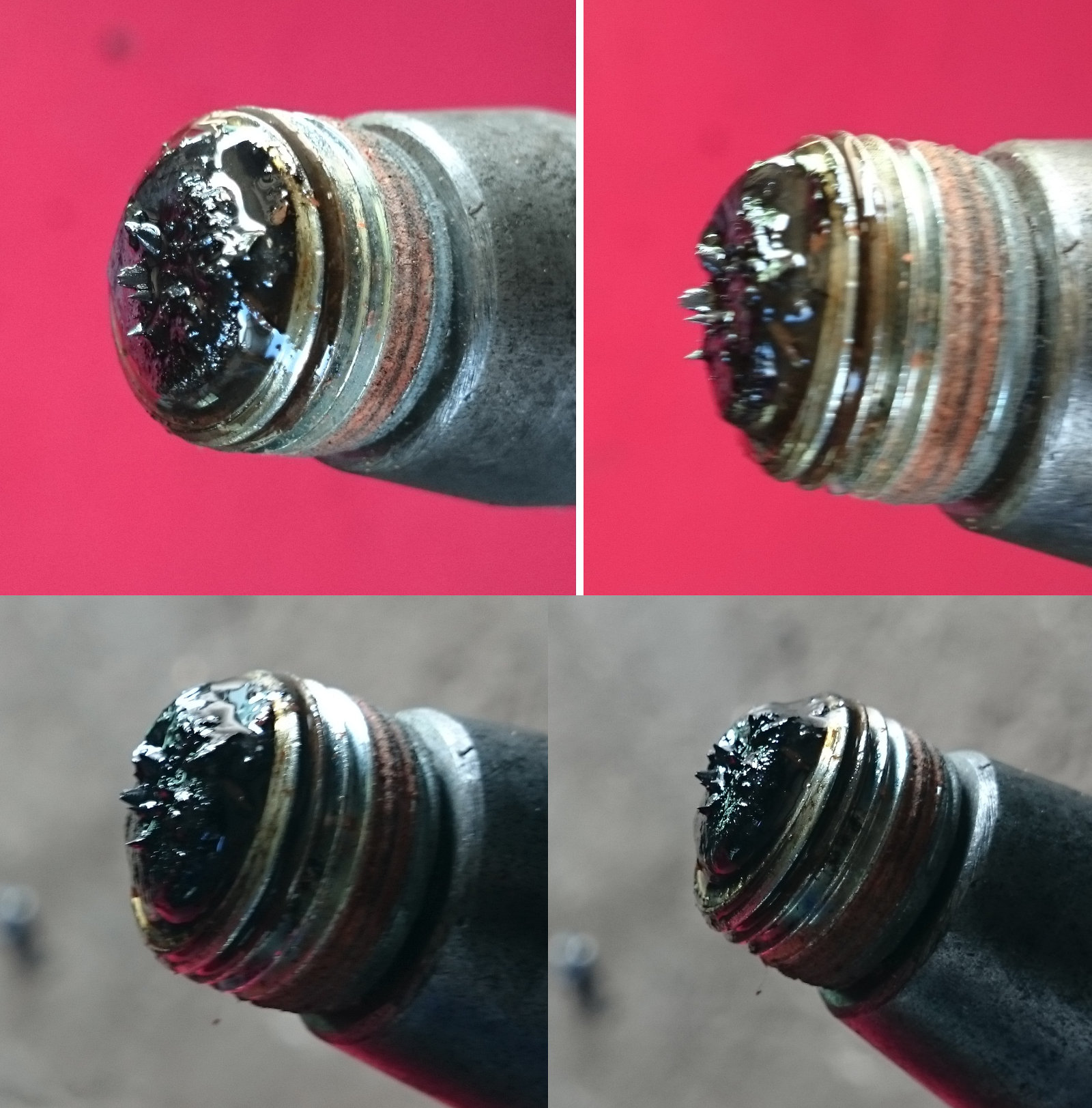

https://youtu.be/MrvMYaTwJzU
Tak wyglądał olej GM po przebiegu 60 000 km - moim zdaniem nie za ciekawie i nie żałuję decyzji o wymianie na Motul. Szlamu na dolnej pokrywie mechanizmu różnicowego nie stwierdziłem, był tam raczej delikatny nalot. Taki prawdziwy szlam był na korku kontroli poziomu oleju - w nim jest umieszczony magnes i trochę opiłków złapał:

No nieciekawy widoczek. A jak uszczelniacze skrzyni -widać jakieś pocenie? Szlam ,to mieszanka wilgoci z olejem plus inne dodatki. Zrzucałem z maździe olej po ...200 tys km (jest wg ASO niewymienny,więc Niemiec nie wymieniał) i olej był brudny w ...25 % twojego . Może różnica w tym,że mazda stosowała inne jakościowo oleje? W AVEO diesel zrzucałem ten czerwony (co wg ASO miał być słomkowym) przy 35 tyś km i był ciemnoczerwony,ale nie brudny. W benzyniaku AVEO wymiana przy 60 tyś km i ciemnoczerwony zszedł.

Czemu po wymianie oleju mają być wycieki? po 60kkm tez miałem podobne opiłki na tej śrubie. I dalej pisze z uporem, że po wymianie skrzynia lepiej pracuje.
Regulus: ile wlałeś nowego oleju, i jak zlewałeś stary? Ile ściekało, czy machałeś lewarkiem, czy olej w skrzyni był mocno nagrzany?
Pamietam, że szlam był wycierany z boku wewnętrznej części skrzyni, gdzie dostałem się po zdjęciu dolnej pokrywy.
