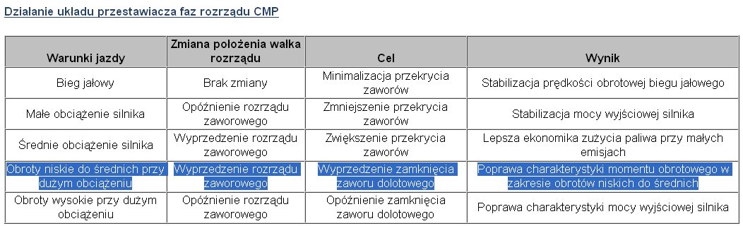

Tą stabilizację obrotów biegu jałowego uzyskuje się właśnie dzięki braku wyprzedzenia wałków rozrządu. Obydwa wałki pozostają w pozycji 0 stopni wyprzedzenia.
Cruze: http://www.autocats.ws/manual/chevrolet ... 95.PL.html
Analogicznie to działa w Captivie: http://www.autocats.ws/manual/chevrolet ... 11.pl.html
Mówimy cały czas o biegu jałowym bez obciążenia, bo w takich warunkach dokonujemy płukanie silnika.
Gdybyśmy w trakcie płukania silnika ruszyli w trasę i w trakcie jazdy, co chwilę zmieniali obroty i moment obrotowy silnika to płukanie kanałów i komór olejowych KZFR miałoby sens. Ale tak się nie da, bo można uszkodzić, zatrzeć silnik.
Na biegu jałowym jest minimalny przepływ oleju od elektrozaworów do panewek dwóch łożysk ślizgowych umieszczonych tuż przy kołach pasowych KZFR i służy on do smarowania tych panewek. W tych panewkach mamy też wyżłobione rowki, dzięki którym olej dostaje się do sterowania łopatek kół KZFR przez otwory w wałkach rozrządu. Pozostałe panewki wałków rozrządu smarowane są z oddzielnego obiegu smarnego.
Zakładając, że koła KZFR są sprawne, czyli uszczelnienia na łopatkach przestawiacza faz rozrządu są szczelne a wałki nieruchome, mam tu na myśli 0 stopni wyprzedzenia to w tych warunkach nie ma przepływu oleju sterującego od panewek do komór kół KZFR.

Czyli w którymś kościele mi dzwoniło :D Po przeanalizowaniu TISowych lektur w pełni się z tobą zgadzam.
Mam małą dygresję, która nie wnosi do słabej możliwości wupłukania kanałów ZFR płukanką do silnika. Wątpliwości w odniesieniu do określenia stabilizacja obrotów w stosunku do tej tabeli.
Dla niskich obrotów przy dużym obciążeniu (sytuacja o której wyżej napisałem, tzn wjazd na podjazd bez dotykania pedału gazu), silnikowi (benzynowemu o takim stosunku pojemności do masy pojazdu) normalnie brakło by momentu obrotowego i silnik by się zdusił, natomiast ECM próbuje utrzymać te jałowe 700obr/min (czyli je stabilizuje). Wydaje mi się że bez wspomożenia przestawieniem faz byłoby ciężko.
Szkoda, że torque z ELM327 nie ma na razie możliwości odczytu FR, bo byłyby to ciekawe informacje.

Bieg jałowy 800 obr/min a np. niskie obroty też 800 obr/min z dużym obciążeniem to dla mnie dwa różne przypadki i nie koliduje to z tabelą w TIS-e. Wobec powyższego moja teoria nie wyklucza Twojej teorii i potwierdzam to, co Piałeś o niesamowitym momencie obrotowym na biegu jałowym z obciążeniem :)
Posiadam taki wyjazd z garażu pod górkę o nachyleniu, co najmniej 25 stopni a może 30, nie mierzyłem. Często zdarza się tak, że przy wyjeździe z niego na zimnym silniku zdusi mi go do wolnych obrotów, ale zawsze wytarga do góry aż budą trzepie i nigdy nie zdarzyło mi się by pod tą górkę silnik zgasł.
U Ciebie obroty biegu jałowego wynoszą 700 obr/min, bo mi się wydaje, że u mnie wynoszą 800 obr/min. Muszę to sprawdzić :zastanawiasie:

Fakt jak samochód przydusi to nawiew potrafi się wyłączyć ale jak się nie przesadzi to ewidentnie nagle obroty podskakuja. Coś się musi wtedy dziać, albo ECU naciska przepustnice albo inny bajer.
Re: 1,8 2H0 sterowania zmiennymi fazami rozrządu-problemy
: 25 kwie 2016, o 08:26
W takich warunkach na 100% otwiera przepustnice, przyspiesza zapłon, wzbogaca mieszankę. No i właśnie chyba także wyprzedza rozrząd. W każdym razie miałoby to sens.
