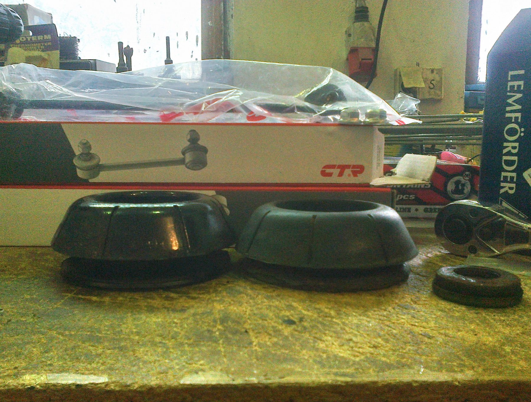

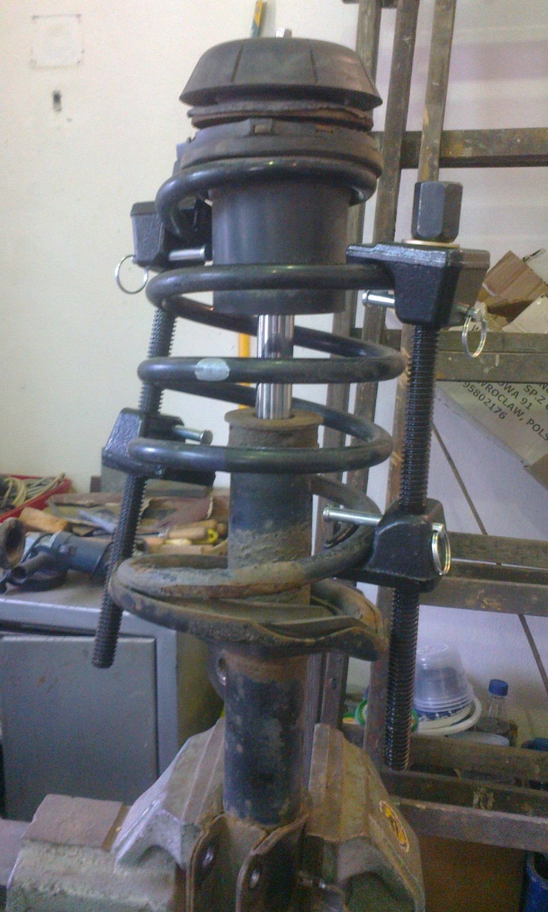

Wymienialiście samodzielnie górne poduszki amortyzatora z przodu, bo z tego co przeglądałem na necie chyba nie ma tam nic skomplikowanego, wystarczy odkręcić 2 śruby na dole kolumny, ściągnąć wężyk hamulca, stabilizator i odkręcić na górze, ściągacze do sprężyn ok 50zł Yato, także chyba nie ma co kombinować z warsztatami, tym bardziej, że ostatnio mają kosmiczne ceny

A żem się dzisiaj narobił, taka prosta robótka, a 6 godzin się zeszło, przy okazji konserwacja hamulców, chyba najdłużej z wycinaniem stabilizatorów no i jedną śrubę od kolumny musiałem grzać, bo Yatoski sprzęt nie dawał rady, Ściągacz sprężyn poradził sobie bezproblemowo. Teraz samochód będzie wyższy o 0,5 cm :D) Przy okazji spróbowałem odkręcić czujnik ABS-u, nic z tego środek objechał się w kółko, mam nadzieję, że nie nawali, bo trzeba będzie wiercić śrubę. Jeżeli chodzi o te dziwne dźwięki, to będzie lewe łożysko, przy zakręceniu kołem słyszałem teraz grzechotanie, także w tym wypadku serwis będzie konieczny.
