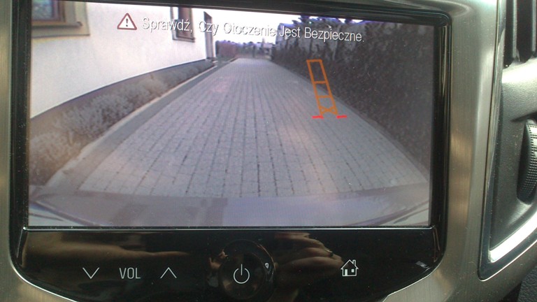

LordRahl
- Posty: 30
- Rejestracja: 5 lip 2014, o 16:36
- Imię: Kamil
- Samochód: Cruze SW 1.4 LT+
- Lokalizacja: TSK
Re: Oprogramowanie MyLink
Zainstalowałem wersje 20.. i kamerka ożyła, ale nie działają prawidłowo linie pomocnicze.
Raczej nic źle nie zrobiłem, a Ty pewnie masz inną wersję radia i u Ciebie śmiga.
Spróbuje jeszcze jak mówisz tą wersję 23, zobaczymy.
są tylko dwie wersje wkładane, ale na jednym i drugim działają te same oprogramowaniaLordRahl pisze:Zainstalowałem wersje 20.. i kamerka ożyła, ale nie działają prawidłowo linie pomocnicze.
Jedno to z DAB+ drugie bez, ale dla MY2013 były 3 opcje, więc może coś w tym jest.
