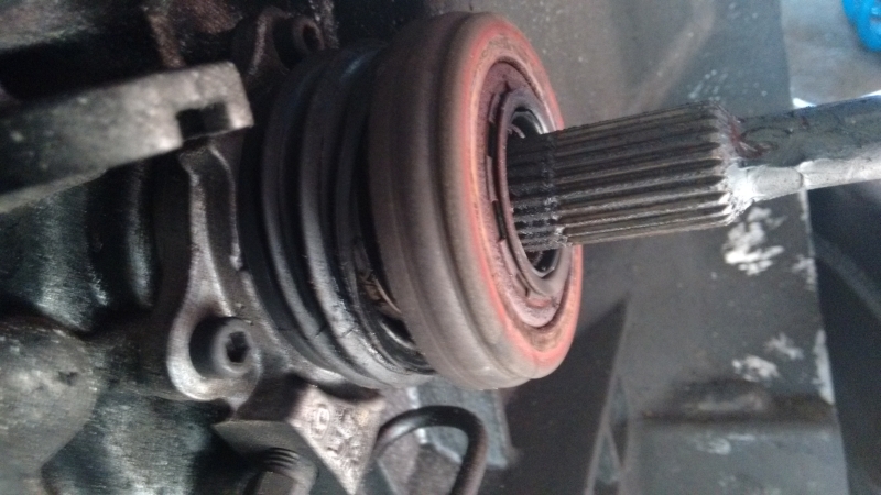

Konrado wielkie dzięki. Tak wyglądał wysprzęglik. Odziwo nie lał i nawet jako tako chodzi, łożysko już gorzej. Sprzęgło w komplecie siedzi. Poskręcać itp i oby to było to!
Re: Sprzęgło N III 1,8 ...kończy się ??????
Jednak dobrze stawiałem :)

Po kilku dniach od wymiany ewidentnie winny był wysprzęglik. Do tego sprzęgło chodzi teraz tak mięciutko i płynnie, że szok jak można było wcześniej z takim jeździć :H
Ja po wymianie sprzęgła też się rozpływałem w tym jak pracuje.
