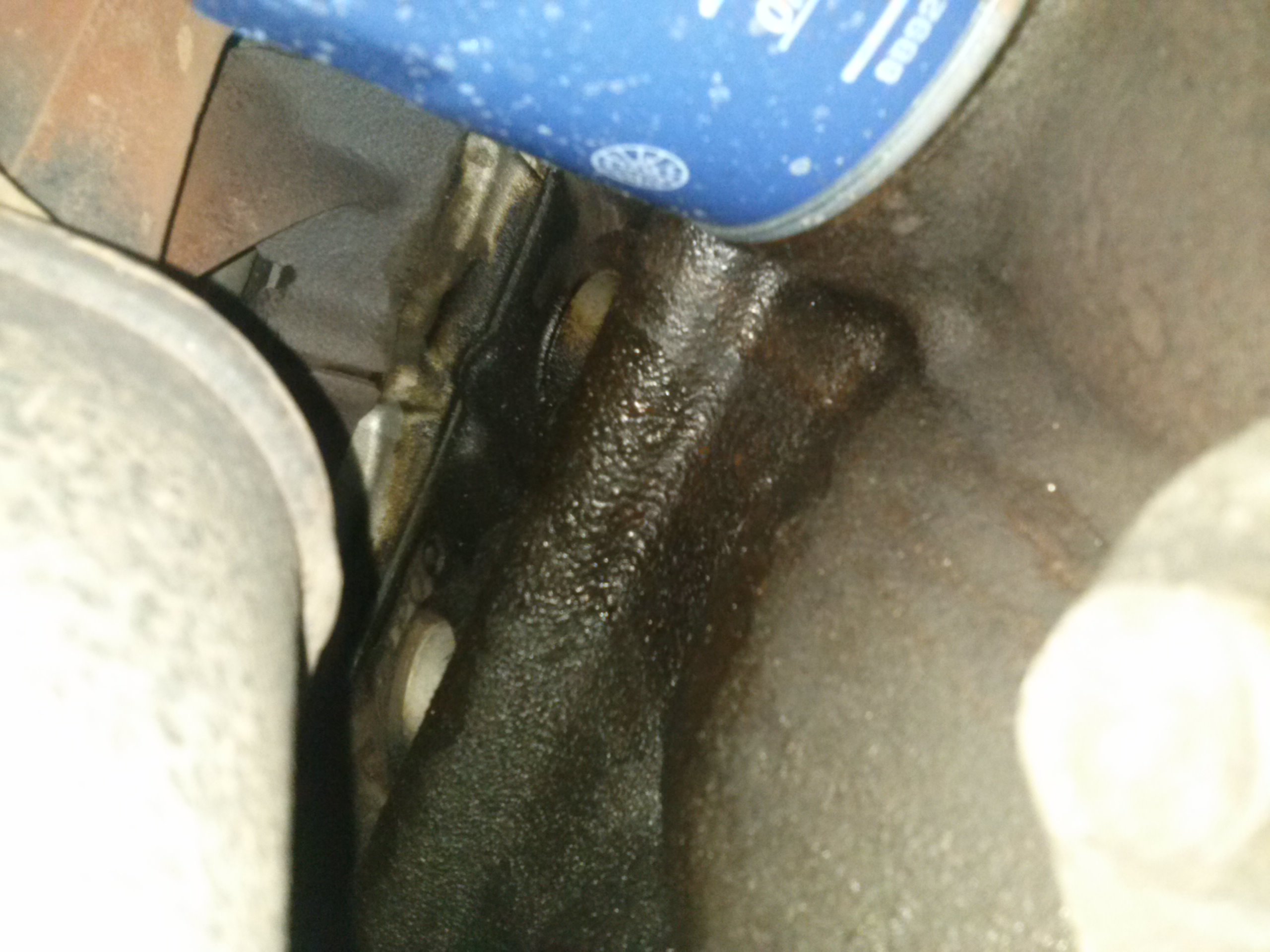

wiesz co nie zauważyłem kopcenia jakiegoś więcej. Chodzi o to że mi wywala płyn na zewnątrz a nie do środka więc nie wiem czy tester w tym przypadku się sprawdzi. Ale mam ubytek płynu i nierówną pracę na zimnym silniku no i oczywiście mokry silnik. {:/

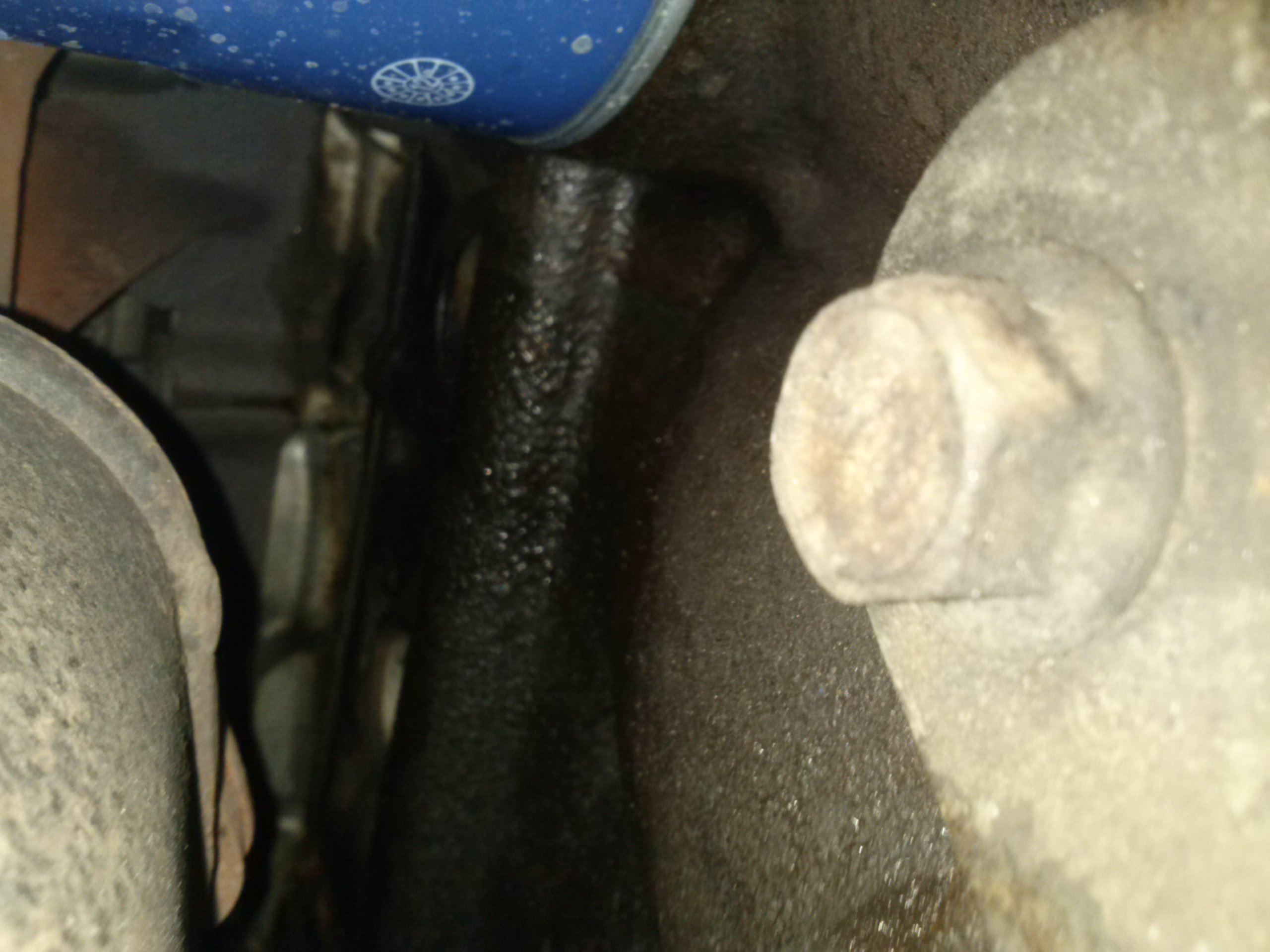

Mokre i brudne zaczyna się na wysokości upg z prawej strony obudowy kolektora i spływa po łączeniu silnika i skrzyni na ziemie.
Re: WYCIEK
Zrób foto
