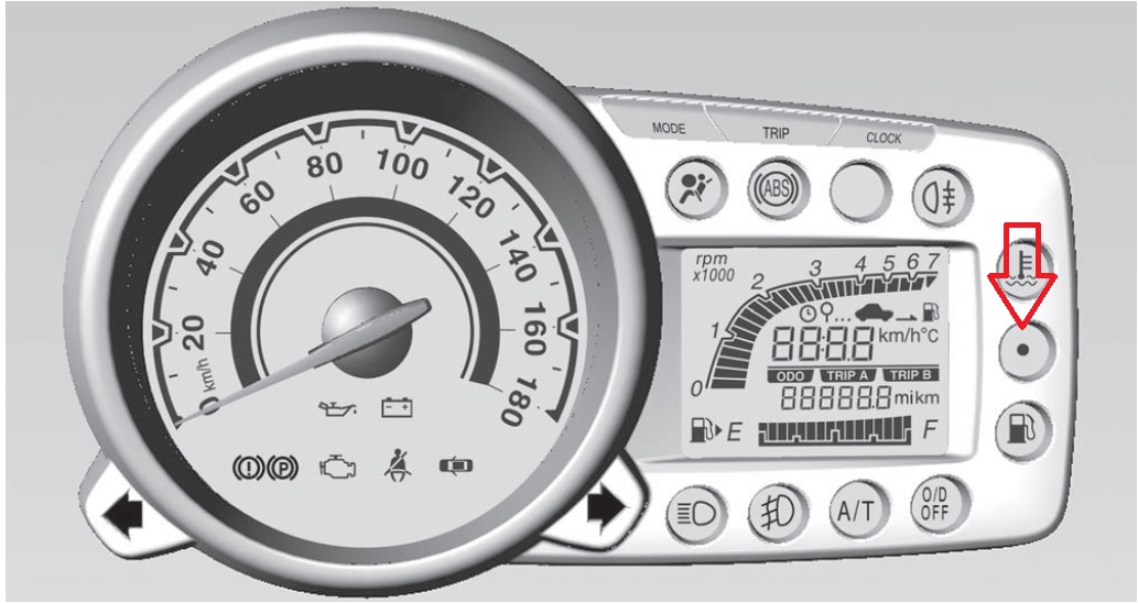

W wszystkich dokuemntach jest mowa o kontrolce alarmu, wiec czy kontrolka pokazana ponizej nie powinna mrugać.
licznik spark.jpg (143.89 KiB) Przejrzano 5348 razy
alarm spark.jpg (139.09 KiB) Przejrzano 5346 razy
Jeśli nie mruga, czy więc na pewno moduł jest sprawny?

etac_owiec pisze:W wszystkich dokuemntach jest mowa o kontrolce alarmu, wiec czy kontrolka pokazana ponizej nie powinna mrugać.
Ja w instrukcji wyczytałem, ze ta kontrolka ma się zaświecić jak wsadzi się do stacyjki kluczyk nie od tej fury.

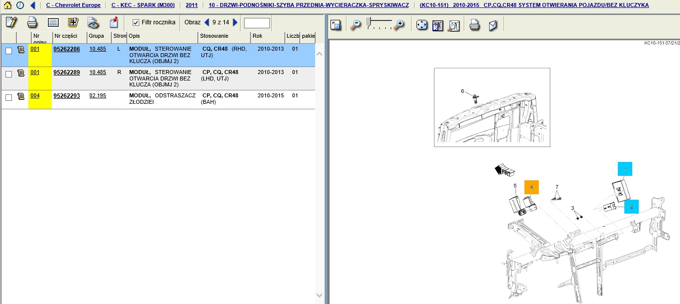

No to na podstawie trzech VIN (hubert, maniek, all) zrobiłem analize wyposażenia.
Wyposażenie po VIN
-> ...85 ma opcje
UTJ
BAH
BAE
->... 56 ma opcje
UTJ
BAE
-> ...26 ma opcje
UTJ
BAE
Na opcje UTJ i BAE sklada się immobilizer i moduł znany pod numerem 95262289 (1)
Na opcje UTJ, BAH i BAE sklada się immobilizer i moduł znany pod numerem 95262289 (1), oraz dodatkowy moduł 95262293 (4)
zamek alarm.jpg (151.5 KiB) Przejrzano 5313 razy
Wskazany na zdjeciach przez Huberta moduł 95985850, to moduł dla układu UTJ i BAE, ktory był używany do Sparka w jakiś kompletacjach, ale po numerze VIN sie nie filtruje
Takze All, Maniek nie ma alarmu, a HUbert mieć go powinien, więc należy odszukać drugi moduł i sprawdzić dlaczego nie działa jeśli jest podłaczony.
Opis z kodów RPO dla producenta General Motors
BAE = WYPOSAŻENIE, SYSTEM ALARMOWY, IMMOBILIZER
BAH = WYPOSAŻENIE, SYSTEM ALARMOWY, IMMOBILIZER II GENERACJI SYSTEM IMMOBILIZERA DRUGIEJ GENERACJI (BAH)
UTJ = NIEUPOWAŻNIONE WEJŚCIE, INST ELEKTR AL ANTYWŁ
