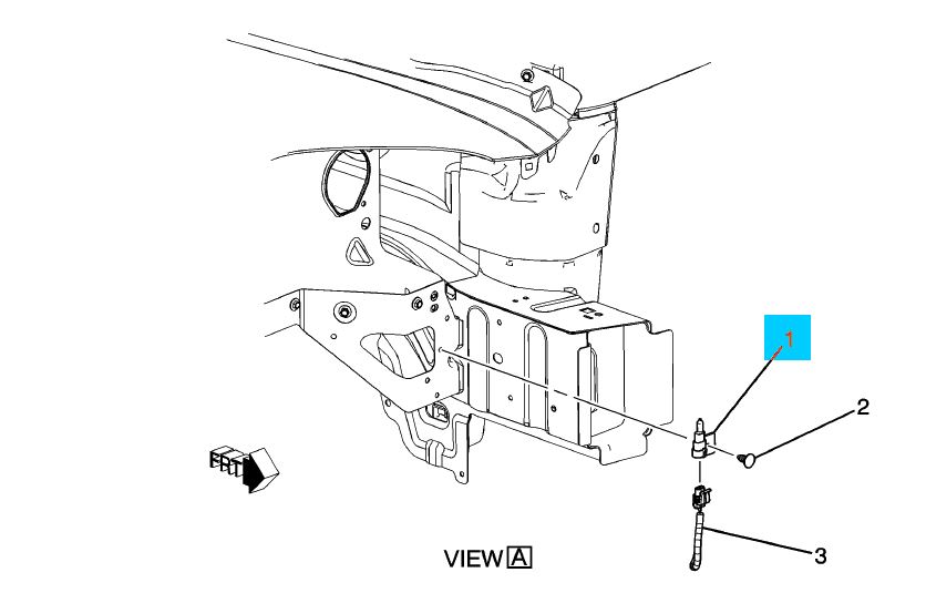

Czy któryś z Szanownych kolegów mógłby Mi pomóc i powiedzieć gdzie w Chevrolet HHr znajduje się czujnik temperatury zewnętrznej, bo na wyświetlaczu mam tylko kreski :ocochodzi: . Chciałbym go sprawdzić, może styki trzeba oczyścić albo wymienić ale nie mogę go znaleźć.

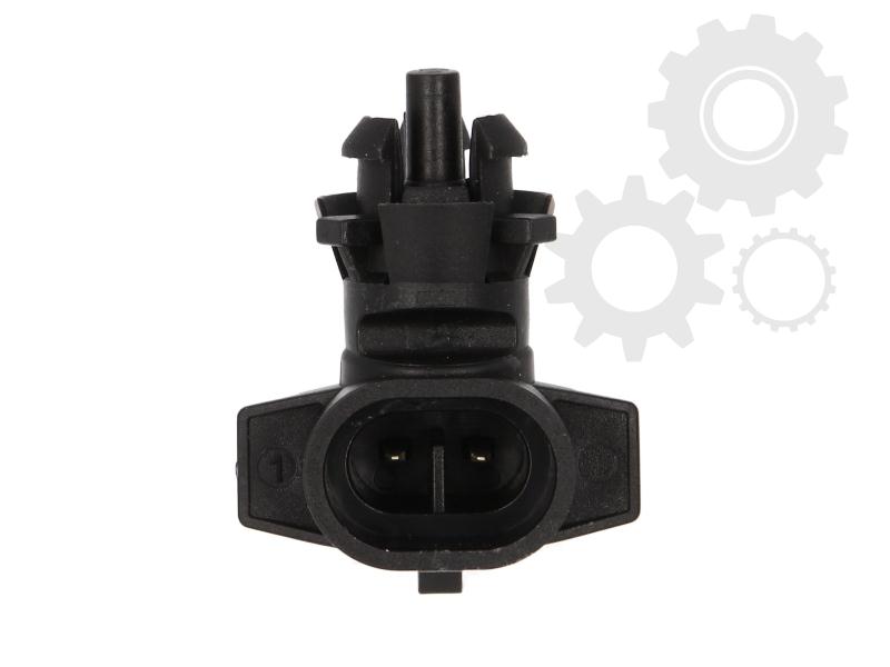

Za pewne w zderzaku przednim, gdzieś kolo kratki, lub halogena.
Bedzie podobne do tej części:

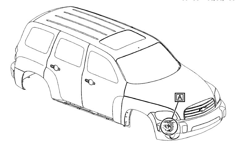

Czujnik znajduje się za prawym halogenem (poniżej screeny):
Numer części to 10248414

Ze tak odgrzebie temat zamienniki nie pasują bo albo wogóle nie wchodzą w styki ( zwróćcie uwagę na wnętrze wtyczki w cruze są dwie plastikowe ,, kreski'' w oplu i zamiennikach jedna dłuższa ,, kreska '' to raz a dwa to cholerstwo ma coś w sobie ze nawet po ewentualnym wymienieniu całego gniazda z wtyczki z opla będzie oszukiwać na klimatroniku...wiec niestety trzeba wystawić 80 zł i kupić jedynie oryginał. ( podgląd wtyczki opla bądz zamiennika )
