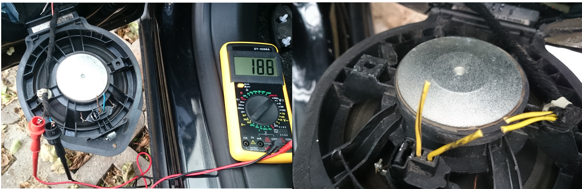

Re: [Cruze] Wymiana głośników w przednich drzwiach
Ktoś wie, jakie są kolory przewodów głośników? Chcę je odszukać w wiązce wewnątrz kabiny żeby założyć zwrotnice, a nie zwróciłem uwagi jak rozbierałem drzwi :(
Wg. TIS niejasno opisane, ale to powinny być tak:
Lewy przód - BN/D-BU, + D-BU
Prawy przód - YE/BK, + YE
Lewy tył - D-GN/BK, + D-GN
Prawy tył - D-BU/BK, + WH
BN to pewnie brązowy, D-BU ciemny niebieski
YE/BK - żółto-czarny, YE - żółty
D-GN/BK - ciemno-zielony z czarnym, D-GN - ciemno zielony
D-BU/BK - ciemno-niebieski z czarnym, WH - biały
Tak przynajmniej ja to widzę ;)
Informacja potwierdzona - w drzwiach przednich:
lewe - niebieski (-) i brązowo-niebieski (+)
prawe - żółty (-) i żółto-czarny (+)

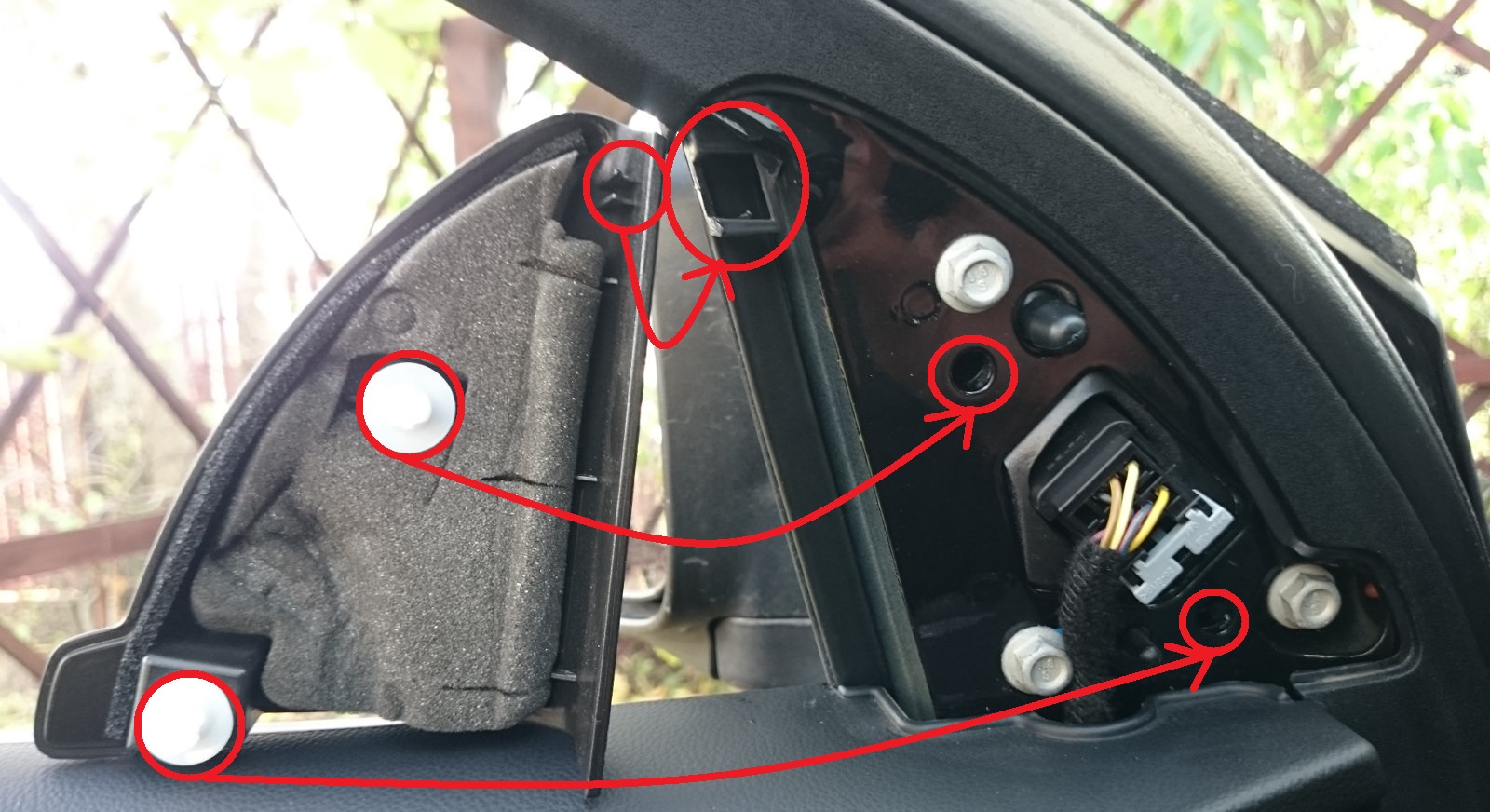

Jeszcze uzupełnienie informacji o zdejmowaniu trójkątów przy lusterkach: najlepiej zacząć od górnego zaczepu pociągając do siebie. Jeżeli białe spinki nie chcą łatwo wyjść, można wtedy pociągnąć trójkąt do góry, a spinki wypną się ze swoich gniazd w trójkącie i zostaną w drzwiach, skąd już łatwo je wydłubać.
Taka ciekawostka - drzwi lewe, wersja audio bez tweeterów. Od głośnika odchodzą dwa kable, niebieski (-) i brązowo-niebieski (+), które po wejściu do nadwozia zostają w wiązce rozmnożone na dwie pary niebieski/brązowo-niebieski. Może druga para miała iść do tweeterów w słupkach, ale z ich braku została złączona z pierwszą?
