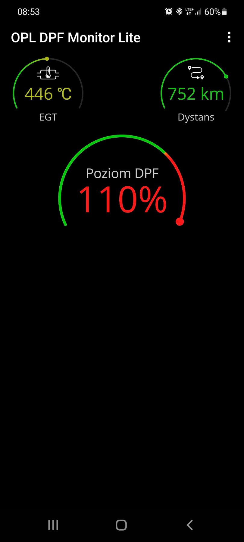

Re: Aplikacja OPL DPF monitor lite do 2.0 163km?
Ooo, widzę, że mój ulubiony temat
Walczyłem kilka miesięcy i się doktoryzowałem
- pisałem tu posty bardzo dawno jak ktoś jest ciekawy. Filtr wypala się po przeskoczeniu 100%, wskazanie zapełnienie filtra "skacze" dynamicznie, aplikacje odczytujące robią to raz na jakiś czas, a jak podłączy się prawdziwy komputer, to jest to płynne, masz np. 85% pociśniesz, wzrośnie do 100%, zacznie się wypalanie, potem odpuścisz gaz, to wróci do tych 85% i nawet możesz nie zobaczyć, że przeskoczyło 100% wcześniej.
Druga sytuacja to przekroczenie dystansu 1150km. Wtedy wypala się nawet jakbyś miał 20%.
Typowe objawy zapchanego filtra to właśnie częste wypalanie. U mnie było tak, że wypalał się do 0%, a następny odczyt już ok 70% i za chwilę wypalanie. Na końcu doszło do tego, że wypalał się co 50 km. Byłem zregenerować i co ciekawe po regeneracji było to samo, zero zmian. Dopiero wymiana na inną zregenerowaną sztukę zadziałała. Nic nie trzeba było resetować w komputerze od razu po odpaleniu pokazywał 2%. Podobno ten stary filtr był tak zajechany, że nie dał się zregenerować, ale nie wiem czy to prawda, bo facet, który regenerował powiedział, że w życiu nic takiego nie widział...
Mogę się pochwalić, bo przejechałem na tym zregenerowanym filtrze właśnie 100 000 km. Praktycznie nic się nie zmieniło od "nowości". Wypala się różnie - pomiędzy 800, a 1150 właśnie, nie wiem od czego to zależy. Jedynie mogę potwierdzić, że u mnie na autostradzie też nie ma żadnego wypalania dynamicznego jak w innych markach, bo ponoć tu filtr jest w za dalekiej odległości od silnika. W Kia Sportage miałem praktycznie za silnikiem i przejechałem ponad 100 000 i nigdy nie złapałem żadnego wypalania - była używana tylko praktycznie na autostradzie.
Tyle ode mnie

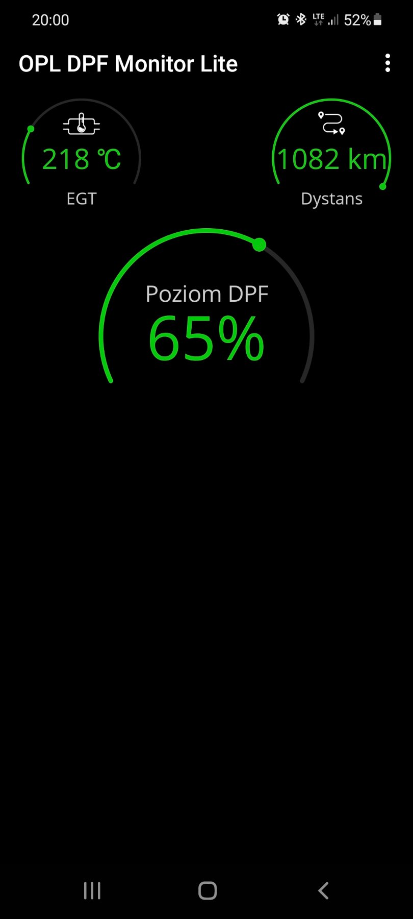

Bart
Z tego co piszą użytkownicy, można stwierdzić jedno. Każdy model/rocznik ma inaczej ustawione parametry wypalania.
Poniżej taka ciekawostka: Akurat stałem w korku na wjazd na A2 jak zerknąłem na aplikację.
Pech chciał, że tuż przed tym jak zauważyłem poziom zapełnienia zapaliła mi się rezerwa
Jak zapewne wiecie, proces wypalania, nie rozpocznie się dopóki nie uzupełni się paliwa powyżej rezerwy.
Po 25km zatankowałem i mogłem wypalić DPF

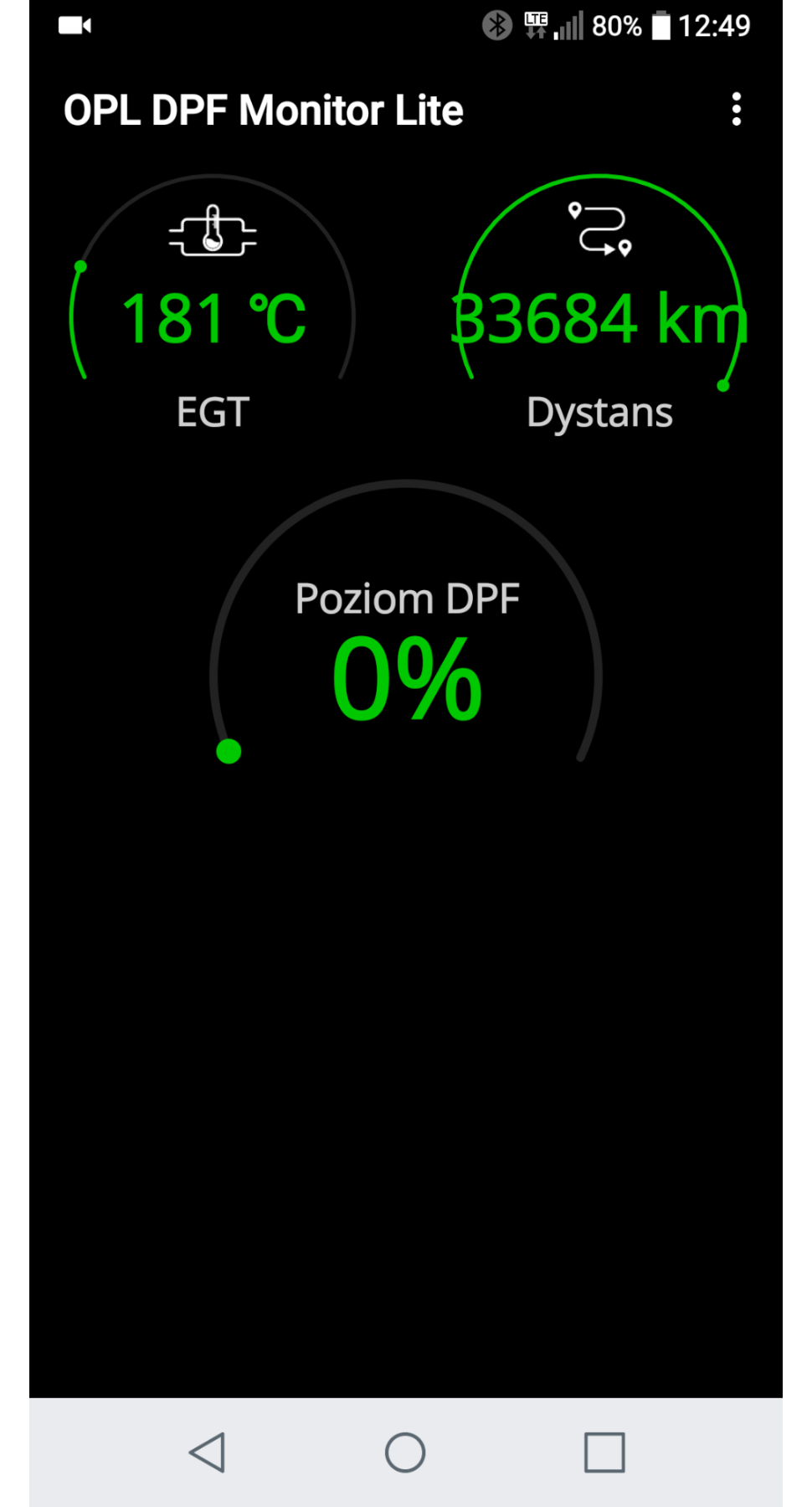

- Posty: 1602
- Imię: Jan
- Samochód: ORLANDO 2.0l VCDI
- Silnik: 163KM, diesel
- Lokalizacja: Łódź
- Been thanked: 2 times
Ja mam usunięty i OPL DPF monitor lite działa
Waks80
- Posty: 132
- Rejestracja: 14 lut 2021, o 19:16
- Samochód: Chevrolet Orlando
- Silnik: 2.0 vcdi 163 km
- Inny samochód: Renault Scenic 1,9 dti
- Lokalizacja: Podhale
O, i taki dystans od ostatniego wypalania to ja szanuję...
