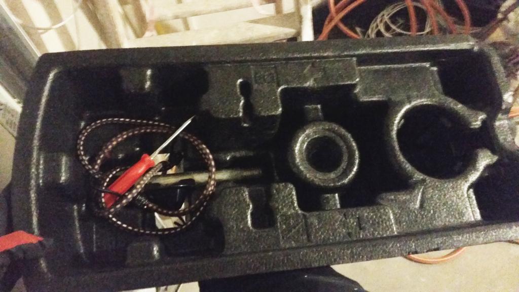

dzięki za info. Dziś nabyłem drogą kupna laczuszki na zimę i wypakowując z bagażnika wywaliłem wszystko i przymierzyłem w otwór. Na średnicę pasuje. Na wysokość, jak napisałeś - nie pasuje :D kupię jakąś stalówkę jako zapas i chyba podniosę tę podłogę, bo dawać 300 czy 400zł za dojazdówkę to horror. Załączam fotkę co za styropian miałem w środku

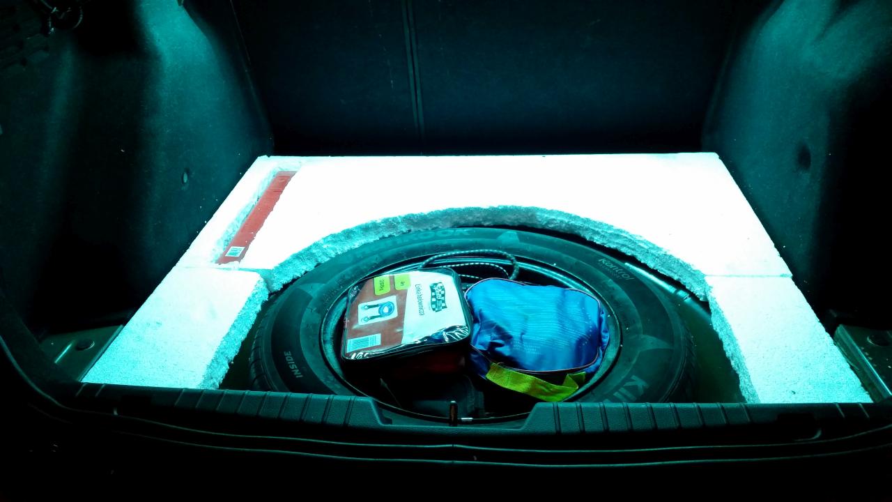

no i jestem po operacji podniesienia podłogi. Za stalusa z oponą dałem 75zł, do tego za okrągły oemowy styro-wkład z lewarkiem i kluczem 100zł. Styropian 5tkę miałem w domu. Nie jest to arcydzieło pod względem artystycznym, ale ma to być praktyczne, nie piękne. Musiałem też złamać ten kołnierz, który dotykał o oparcie tylnych siedzeń, bo blokował swobodne unoszenie podłogi, teraz jest 'elastyczny'.
Jak się okaże, że wózek nie wejdzie, bo za płytko, to wtedy rozglądnę się za jakąś dojazdówką :Y a wszystko się zaczęło jak 2 tyg. temu przecięło mi w 3 miejscach oponę 300km od domu i za lawetę i starą gumę na dojazd zapłaciłem 300zł (Cruze kupiony bez zapasu, mówię - po co mi?) {:/

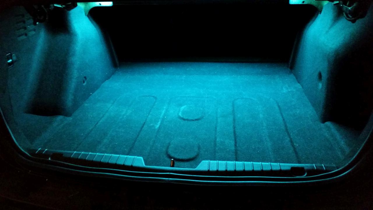

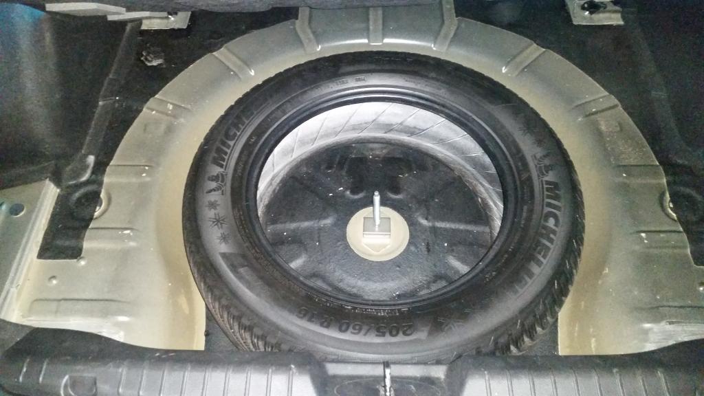

Podłoga przed podniesieniem:
A tu po podniesieniu:
podniesiona podłoga
podniesiona podłoga
wypełnienie styropianem

kucis30 pisze:no i jestem po operacji podniesienia podłogi. Za stalusa z oponą dałem 75zł, do tego za okrągły oemowy styro-wkład z lewarkiem i kluczem 100zł. Styropian 5tkę miałem w domu. Nie jest to arcydzieło pod względem artystycznym, ale ma to być praktyczne, nie piękne. :
Nie trzeszczy Ci ten styropian ? Ja mam zrobimy na wcisk i na dziurach mnie mocno wnerwia :mrgreen:
Jak znajdę czas to pewnie kupie twardą piankę i zamienię.

dziś pierwszy kurs po instalacji i jadąc po dziurach ani kwiknął :)
