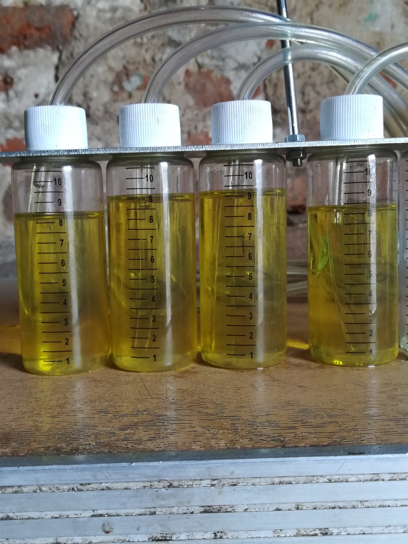

Chodziło mi tutaj bardziej o opinię czy sposób na wlanie środka do filtra przynosi dobre rezultaty i czy jest to lepszy sposób niż wlewanie dodatku do baku. Zrobiłem przed chwilą test na przelew wtryskiwaczy i wydaje mi się, że wyszedł całkiem pozytywnie. Daje foto do oceny.

Zimny silnik bo na zimnym tylko faluje na obrotach. Test trwał kilka kilka minut 30 sekund na wyższych obrotach do 2,5 tys reszte czasu silnik pracował na biegu jałowym.

No to ciężko ocenić. Na wolnych obrotach mogą być duże korekty wtrysku, żeby silnik nie wibrował, stąd też odchyłki w objętości przelewów będą większe niż na wyższych obrotach.
Zrób dwa testy, oba zacznij od pustych pojemników. Pierwszy tylko i wyłącznie na jałowych obrotach.
Drugi od razu przez około 1 min na obrotach ~2000 RPM i podaj wynik. Wklejam link do zdjęcia moich przelewów w takich warunkach (download/file.php?id=8065&mode=view)

Nagrywałem film i na wolnych obrotach menzurki wyglądają praktycznie tak samo jak Twoje ale sprawdzę jeszcze raz.

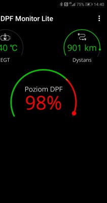

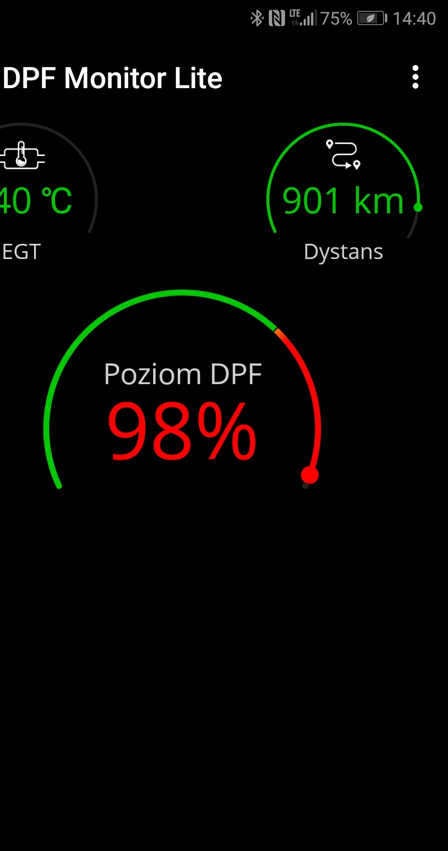

Wczoraj zaślepiłem egr i problem można powiedzieć został rozwiązany auto nie faluje na zimnym silniku stało się mocniejsze i dużo bardziej elastyczne przy niskich obrotach. Zrobiłem trasę 80km w celu sprawdzenia zapełniania się filtra dpf i tutaj również ogromny pozytyw. Podczas tej trasy zapełnienie filtra wzrosło tylko o 4% gdzie wcześniej był wynik w granicach 45%.

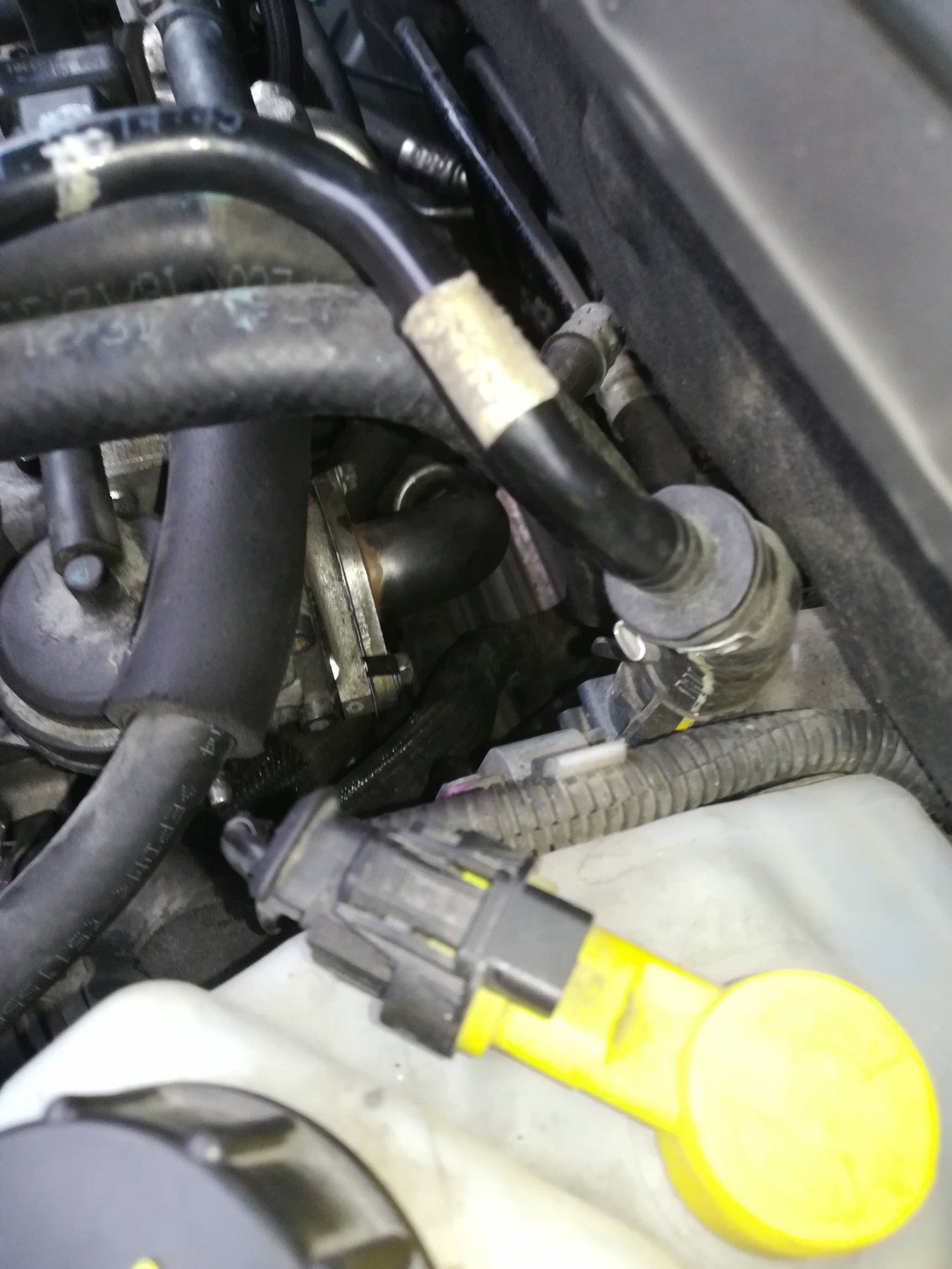

Pytanie - zaślepiłeś blaszką ? Sam przyciąłeś z jakiejś puszki ? Możesz pstryknąć fotkę które śruby odkręciłeś aby go zaślepić ?

Przejechałem 200km z zaślepionym egr i pojawił się błąd P0101 pewnie dlatego że nie jest wyprogramowany z ecu. Zaślepke zrobiłem sam z blachy o grubości 0.5 na wzór uszczelki. Po skasowaniu błędu narazie się nie pojawił. Odkręciłem 2 śruby od tego metalowego kolanka i tam zaślepiłem.

Od czasu zaślepienia egr dpf nie sprawia żadnych problemów. Wypalanie załącza się średnio między 700-900km.
