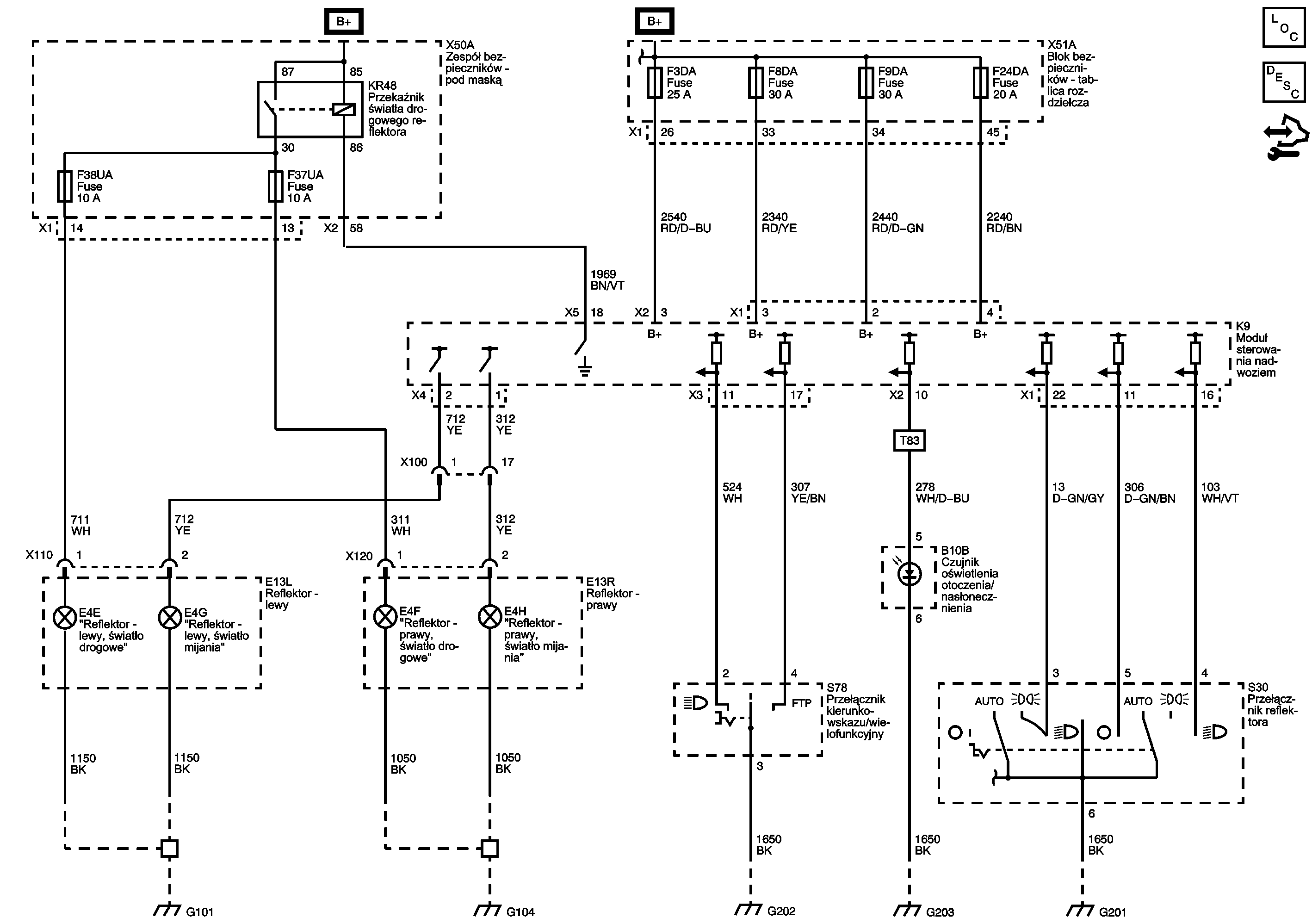

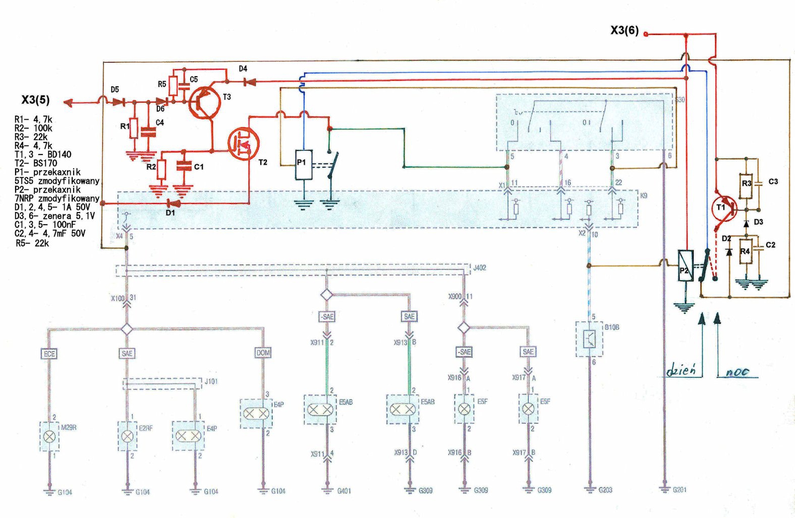

Proszę o wskazanie miejsca schematubarus pisze:Tylko czy kol. Robbo jest w stanie sam ogarnąć ten tematCo prawda jest schemat (kolory przewodów) podłączenia przy module BCM ale jest kłopot z odnalezieniem właściwych przewodów w kostkach t.j. Kolejność ułożenia ich w kostkach nie zawsze jest zgodna z logiką.

Muszę trochę poszperać i odnaleźć dokładną rozpiskę montażu mojego modułu i wrzucić tutaj. A robiłem to 3 lata temu.
Tą dokładną rozpiskę wraz z modułem z początku miał też etak a teraz powinien ją mieć awatar o ile nie sprzedał modułu.

Miałeś skany twoich schematów wrzucone na jakieś nietrwałe hostingi foto, więc je już zezarło. Warto by może wrzucić to tutaj jako załącznik , będzie trwalsze.

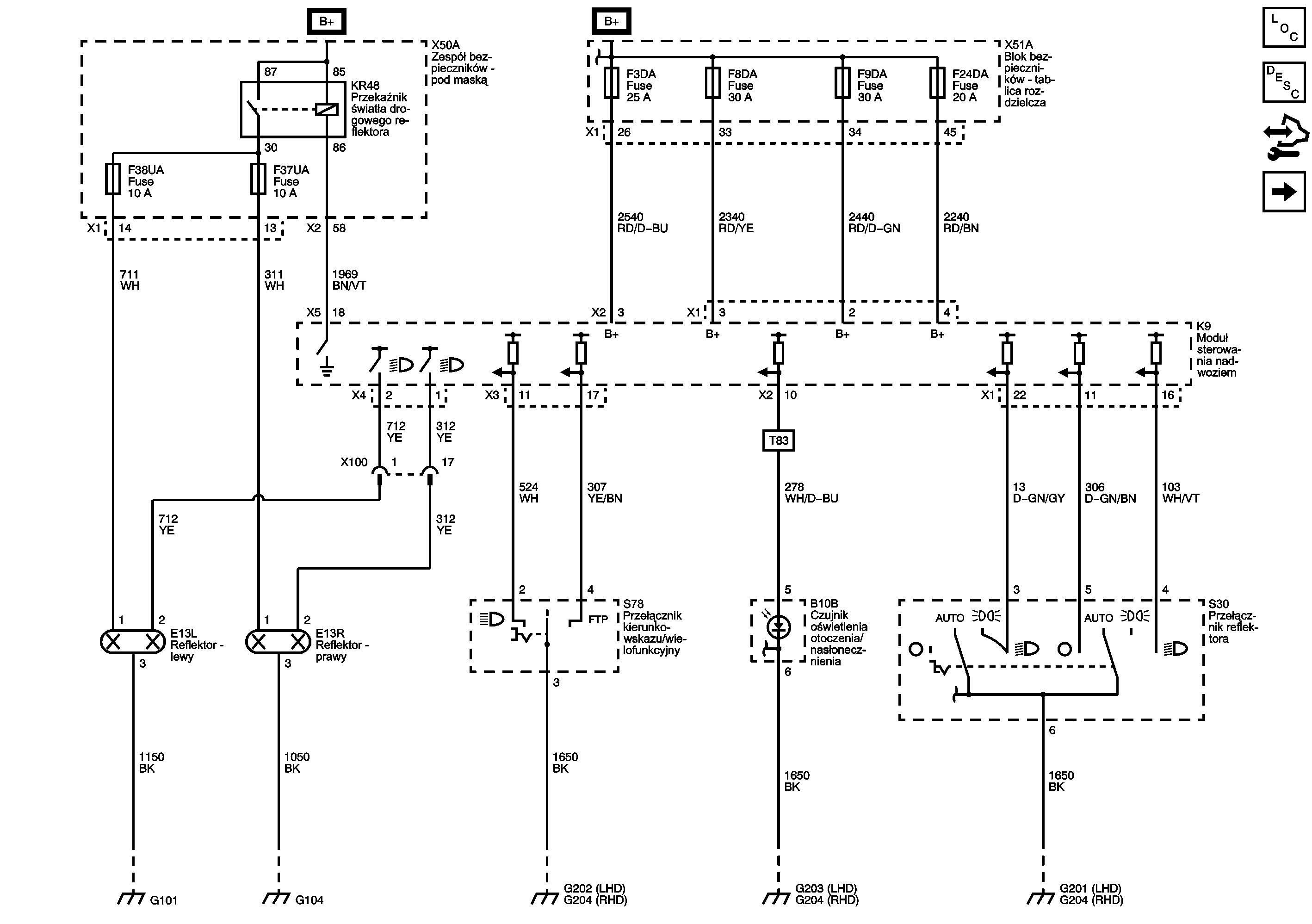

W które przewody ( kolor , usytuowanie w kostce ) należy wpiąć kostkę Borusa
( adresy schematów)
http://www.autocats.ws/manual/chevrolet ... h1-2504939
http://www.autocats.ws/manual/chevrolet ... h1-2443879
- Schemat reflektorów świateł przednich świateł dziennych (DRL) cruse 2443427PL.png (37.18 KiB) Przejrzano 4314 razy
- Schemat reflektorów świateł przednich świateł dziennych (DRL) orlando 2503561PL.png (53.14 KiB) Przejrzano 4314 razy

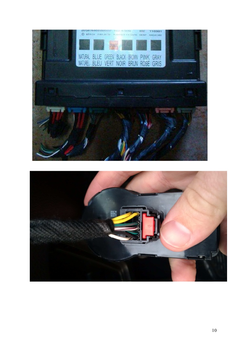

Na module od barusa (tym który ja mam) sa karteczki z opisami w które złącza trzeba się wpiac. Sa już trochę zniszczone ale powinno być ok, pamiętam że większy problem to było je odnaleźć i dobrze policzyć piny.
Muszę go zdemontować bo na razie tylko go wylaczylem, wtedy zobaczę czy opisy widać.

Ma . Pisał że ma. Czy możemy ten schemat barusa jeszcze raz opublikować? Służę swoim ftp lub niegasnącym przez dłuższy czas hostingiem?etac pisze:Masz przelacznik z funkcja AUTO? Jesli niet o zacznij od kupienia przelacznika, albo pozyczenia na testy.

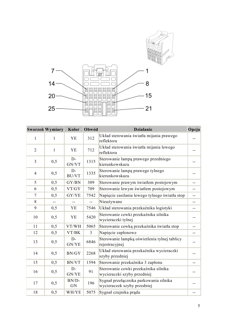

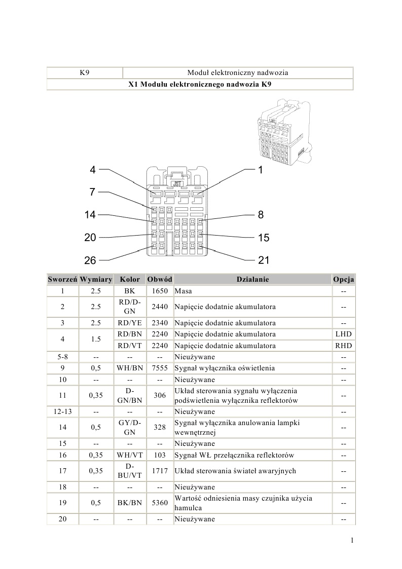

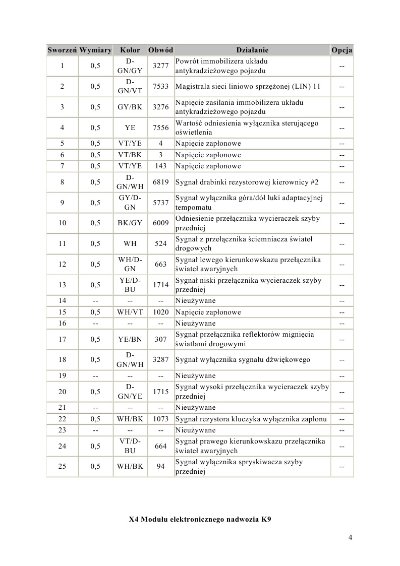

Dla przypomnienie Chevrolet Orlando LZT z funkcja AUTO z 2012
To co ustaliłem w dokumentacji układ BCM ma nazwę K9 Moduł elektroniczny nadwozia
pełne podłączenie do modułu to 12 stron możliwość dodawania do pięciu stron
Dziękuję za zainteresowanie

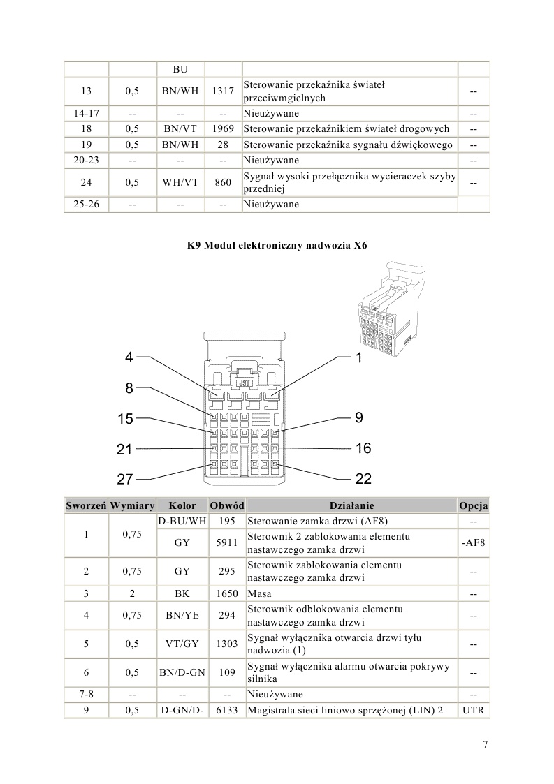

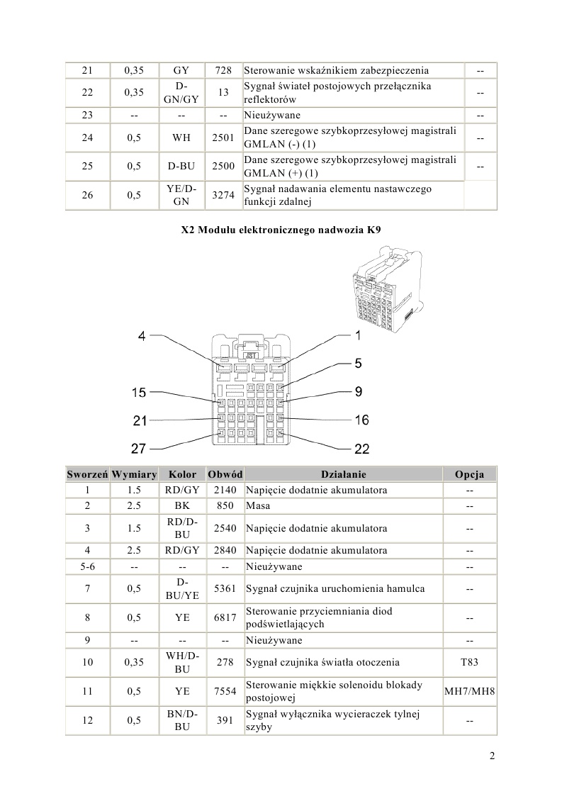

- Page1.jpg (172.11 KiB) Przejrzano 4285 razy
- Page2.jpg (181.49 KiB) Przejrzano 4285 razy
- Page3.jpg (173.11 KiB) Przejrzano 4285 razy
- Page4.jpg (221.57 KiB) Przejrzano 4285 razy
- Page5.jpg (196.83 KiB) Przejrzano 4285 razy

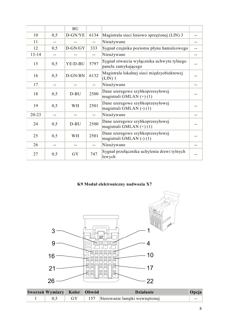

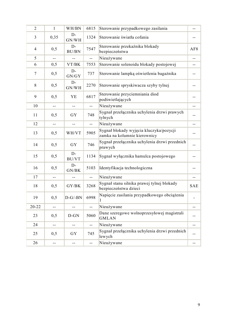

Re: po raz kolejny światła ....

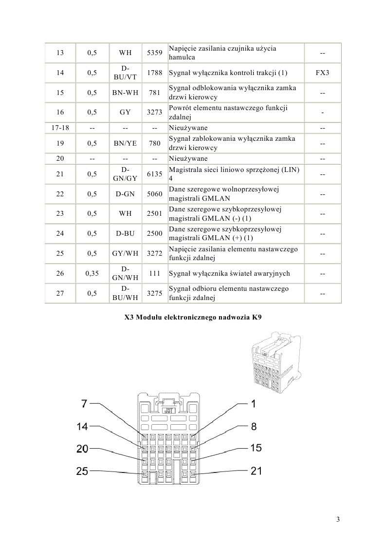

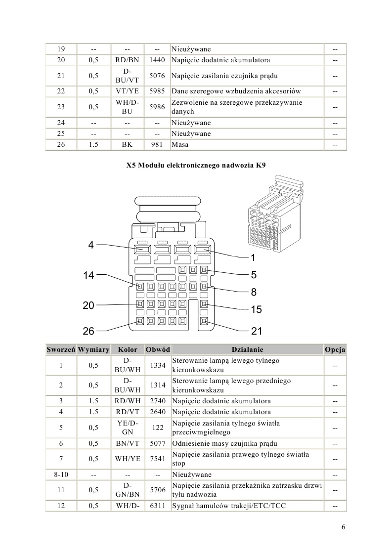

cd od strony 6 do 10
- Page6.jpg (197.5 KiB) Przejrzano 4283 razy
- Page7.jpg (178.66 KiB) Przejrzano 4283 razy
- Page8.jpg (183.38 KiB) Przejrzano 4283 razy
- Page9.jpg (180.41 KiB) Przejrzano 4283 razy
- Page10.jpg (154.33 KiB) Przejrzano 4283 razy
Robbo
- Posty: 820

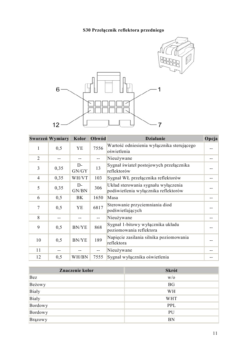

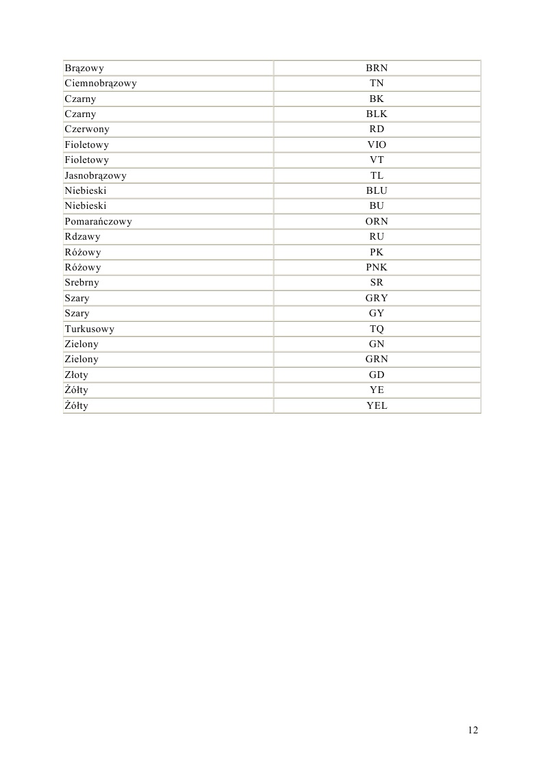

cd 11 i 12 strona
- Page11.jpg (160.83 KiB) Przejrzano 4301 razy
- Page12.jpg (88.76 KiB) Przejrzano 4301 razy

Tu w tym wątku są dwa schematy mojego modułu: viewtopic.php?f=76&t=1720&p=32877&hilit=barus#p32877Robbo pisze:Proszę o wskazanie miejsca schematubarus pisze:Tylko czy kol. Robbo jest w stanie sam ogarnąć ten tematCo prawda jest schemat (kolory przewodów) podłączenia przy module BCM ale jest kłopot z odnalezieniem właściwych przewodów w kostkach t.j. Kolejność ułożenia ich w kostkach nie zawsze jest zgodna z logiką.

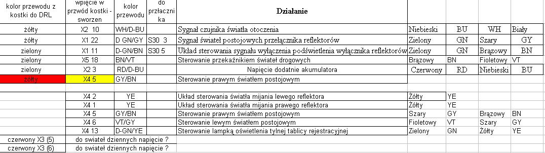

Nie mam modułu
Po przeanalizowaniu schematu w zakresie podłączenia. Wykonałem tabelkę ale czy moje rozumowanie jest poprawne ?
X5 sworzeń 18 BN/VT Sterowanie przekaźnikiem świateł drogowych
X2 sworzeń 3 RD/D-BU Napięcie dodatnie akumulatora
czy X3 (5) i X3 (6) to napięcie do świateł dzienny ?
Największa rozbieżność mam przy kostki X4 sworzeń 5 (
wg mnie
X4 sworzeń 2 YE Układ sterowania światła mijania lewego reflektora
X4 sworzeń 1 YE Układ sterowania światła mijania prawego reflektora
X4 sworzeń 5 GY/BN Sterowanie prawym światłem postojowym
X4 sworzeń 6 VT/GY Sterowanie lewym światłem postojowym
X4 sworzeń 13 D-GN/YE Sterowanie lampką oświetlenia tylnej tablicy rejestracyjnej
Na schemacie wiązka J402 a wg dokumentacji GM J402 Wiązka przewodów nadwozia miejsce Lewa tylna część pojazdu, przy rozpórce
Korzystają z okazji co oznacza litera D przed kolorami?

wszim pisze:Miałeś skany twoich schematów wrzucone na jakieś nietrwałe hostingi foto, więc je już zezarło.
Z jakich bezpłatnych hostingów foto można skorzystać, aby tych fotek nie zżarło
Z jakiego źródła załącznik, chyba, że miałeś na myśli link. Mógłbyś rozwinąć ten wątek, bo nie wiem jak mam to zrobićwszim pisze: Warto by może wrzucić to tutaj jako załącznik , będzie trwalsze.

Barus teraz to już nie wiem, które są bezpłatne. Do niedawana http://iv.pl/ taki był ale jak można się było spodziewać po kilku latach nadoił leszczy i zaczął być płatny. Mam tam sporo fotków, które na razie postanowiłem utrzymać bo koszt to kilkanaście zł / rok. Oczywiście druga ewentualność to zgodnie z tym co reklamuje Adam - załącznik na naszym forum, którego drobną wadą jest ograniczenie do 512KB. Ale schematy bez problemu w tym się mieszczą. Tu masz link jak z tego korzystać. viewtopic.php?f=16&t=591&view=unread#unread
wiem, ze moze niewygodnie, ale moduł by barus dotyczy modelu Cruze, w zwiazku z tym opis i schemat przeniosłem do Manuali CRUZE - viewtopic.php?f=139&t=1873&p=35839#p35839
W ten sposob tak samo jak moduł by wszim bedzie latwiej widoczny i dostepny
