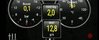

autor: kochar
U mnie przepływ podobnie 12,8 g/s, co do lambdy to w Torque chyba nie ma takiego wskaźnika.

autor: kochar
Jednak w Torque jest "wskaźnik równoważności powietrze/paliwo" i pokazuje to samo co u Ciebie.

autor: kochar
Z obserwacji wynika że "wskaźnik równoważności powietrze/paliwo" podczas łagodnej jazdy jest na stałym poziomie 2. Podczas przyspieszania spada, przy bardzo gwałtownym nawet do 1,1.
: 21 lis 2018, o 16:53
autor: wojtas01
Czyli jak spokojnie to mieszanka uboga a jak maksymalne przyspieszenie i moc to prawie stechiometryczna . Muszę poobserwować u siebie czy zejdzie tak nisko aż do 1.1 . W czasie ostatnich pomiarów zauważyłem tylko min. 1.5-1.6.

wojtas01 pisze: 21 lis 2018, o 16:53 Czyli jak spokojnie to mieszanka uboga a jak maksymalne przyspieszenie i moc to prawie stechiometryczna . Muszę poobserwować u siebie czy zejdzie tak nisko aż do 1.1 . W czasie ostatnich pomiarów zauważyłem tylko min. 1.5-1.6.
Wysłane z mojego Redmi Note 3 przy użyciu Tapatalka
Na logikę to tak jak mówisz, ale żeby była jasność ja podaję tylko wskazania ale czy one są prawidłowe ???
