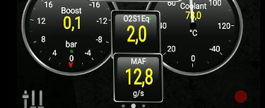

A co myślicie o współczynniku lambda ,który w czasie jazdy utrzymuje się na poziomie 2 ( oczywiscie po osiągnięciu temperatury roboczej silnika). Są chwilowe spadki tak do 1.6-1.7 ale generalnie trzyma równo poziom 2 czyli rozumiem mieszanka uboga ?!
Wysłane z mojego Redmi Note 3 przy użyciu Tapatalka
Dodano po 2 godzinach 3 minutach 26 sekundach:

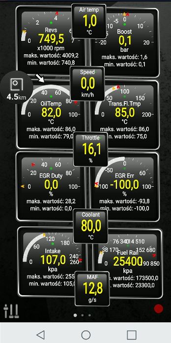

Jeszcze mam pytanko , sonda lambda wskazuje w czasie jazdy praktycznie non stop 2 a np przepływomierz na biegu jałowym podaje ok 10 g/s . Czy mógłby ktoś sprawdzić u siebie na tym silniku jak to wygląda.
- Posty: 1602
- Imię: Jan
- Samochód: ORLANDO 2.0l VCDI
- Silnik: 163KM, diesel
- Lokalizacja: Łódź
- Been thanked: 2 times
U mnie przepływ podobnie 12,8 g/s, co do lambdy to w Torque chyba nie ma takiego wskaźnika.

Jednak w Torque jest "wskaźnik równoważności powietrze/paliwo" i pokazuje to samo co u Ciebie.

Z obserwacji wynika że "wskaźnik równoważności powietrze/paliwo" podczas łagodnej jazdy jest na stałym poziomie 2. Podczas przyspieszania spada, przy bardzo gwałtownym nawet do 1,1.
wojtas01
- Specjalista
- Posty: 385
- Rejestracja: 6 kwie 2018, o 20:37
- Imię: Wojciech
- Samochód: Cruze 2.0 LT+ 163KM
- Silnik: LNP
- Lokalizacja: warmińsko-mazurskie
Czyli jak spokojnie to mieszanka uboga a jak maksymalne przyspieszenie i moc to prawie stechiometryczna . Muszę poobserwować u siebie czy zejdzie tak nisko aż do 1.1 . W czasie ostatnich pomiarów zauważyłem tylko min. 1.5-1.6.
