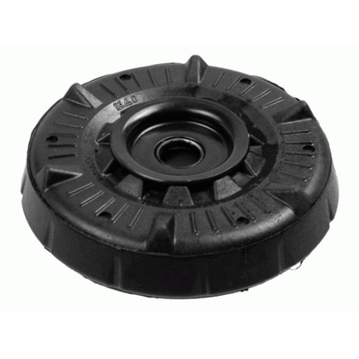

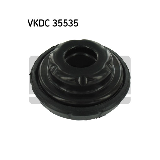

Re: Stuki w zawieszeniu
Chodzi o coś takiego ?
Poduszka amortyzatora lub mocowanie amortyzatora.
A jakiś sprawdzony produkt ?
Jeśli chodzi i amory to Monroe a mocowanie ?
Ktoś coś doradzi ?
Może takie coś:
Poduszka amortyzatora SKF VKDC 35535 ???
Ktoś coś doradzi ?
Może takie coś:
Fabrycznie jest LEMFÖRDER.
Mial on zmianę designu w 2012 roku
