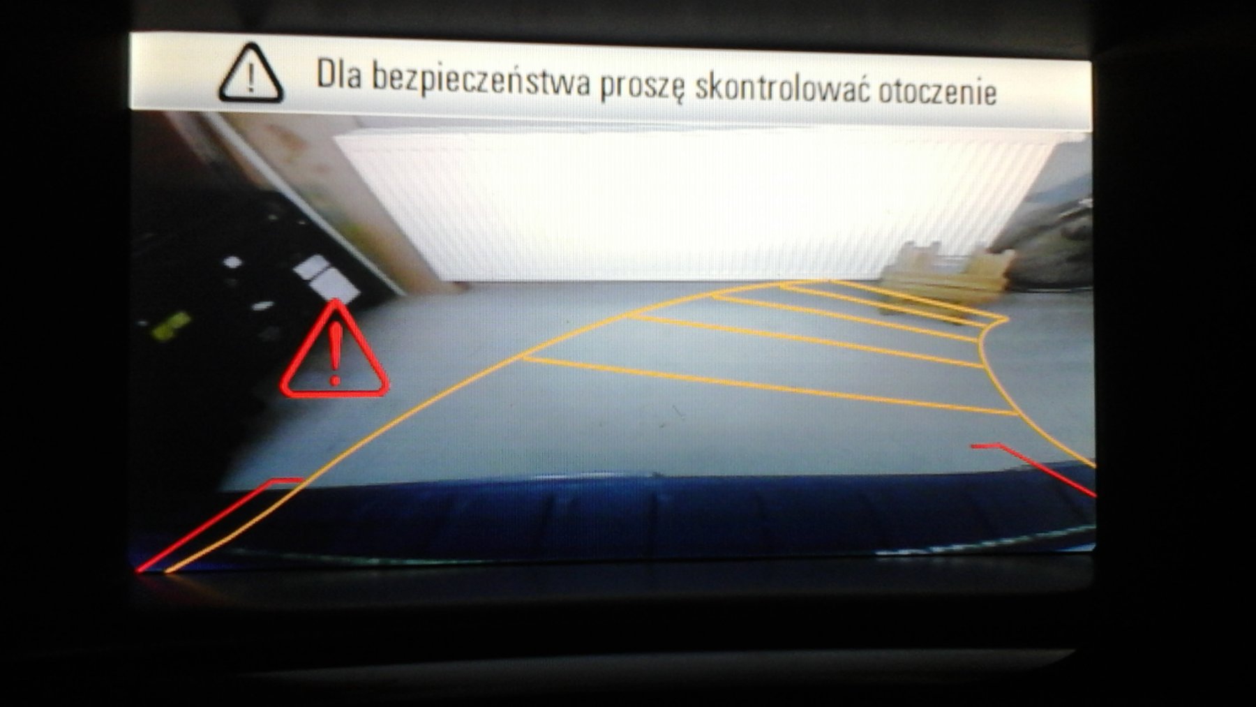

Nareszcie mam kamerę cofania w navi 600 dzięki pomocy Pinga, co prawda z małym problemem odnośnie wypadnięcia spinki wtyczki od nawigacji.
Ping posiadał dwa konektory do kostki pin 5 i 15
:piwo: dla Pinga :wilekiedzieki:
Kamera musi być systemu NTSC . Dobiero trzecia kamera NTSC w firmie Hadro wyświetliła obraz.
Przecięcie białego kabelka przy wtyczce kamery usuwa stałe linie.
