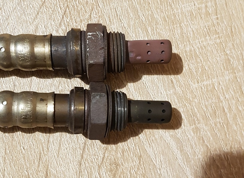

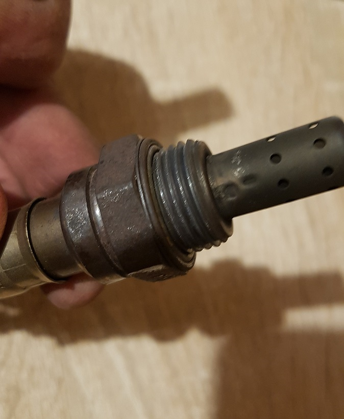

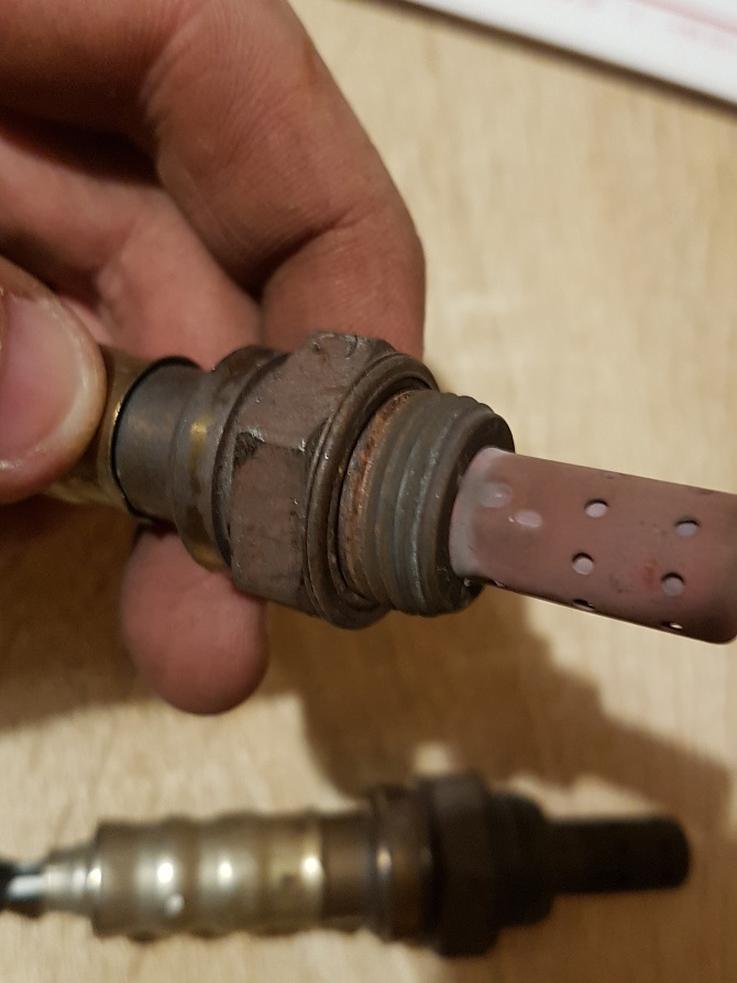

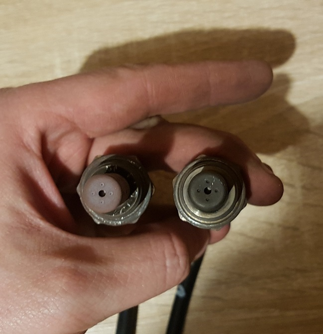

Check wyskoczył w trasie po ok 150km, w mieście pojawia się po ok 30-40km. Zakupiłem używkę SONDĘ 1 w kolektorze do zabawy z o dziwo małym przebiegiem tylko 44kkm. Co ciekawe okazało się że moja sonda jest w "dziwnym stanie". Tak jakby przegrzana? Cała jest taka jakby czerwona? Przesyłam fotki mojej sondy przebieg 70kkm i tej używki 44kkm. Z moją ewidentie jest coś nie tak bo widziałem na fotkach używki z większym przebiegiem i tak nie wyglądały.
Dodatkowo ta podkładka uszczelniająca jest w kiepskim stanie, w mojej sondzie nie da się jej praktycznie ruszyć a w używce ładnie się rusza na boki i kręci. Widać na zdjęciu że w jej okolicach jest jakby korozja?
W miarę łatwo udało mi się ją odkręcić bo poszła kluczem zwykłym 22 (oczywiście po zdjęciu osłony kolektora). Zdziwiłem się bardzo bo aby wykręcić "dwójkę" musiałem ściągnąć wydech i odkręcać w imadle :)
Zaglądałem do kata, od strony sondy i wydechu i wygląda ok, siateczka siwa bez widocznych uszkodzeń.
Skasowałem błędy, podmieniłem sondę i będę testował. Jak ktoś ma jakieś propozycję co mogło tej sondzie tak zaszkodzić proszę o jakieś sugestię.
