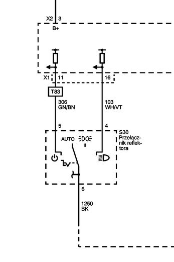

Czyli wygląda, że nikt tego w aveo nie sprawdzał czy ten sygnał idący od pinu 5 przełącznika do BCM, klikany do masy nie spowoduje identycznego efektu jak w cruze czyli wyłączenia skandynawii. :zastanawiasie:
edit:
Wg TIS. Jest przewidziane podłączenie pinu 5 do złacza T1 pin11, powinien iść kabelkiem zielono-brązowym
aveo 2012 przel swiatel.jpg (15.13 KiB) Przejrzano 8108 razy
Może warto zanurkować do BCM (jeżeli dostęp jest taki prosty jak w cruze/orlando nie powinien być problem) i zobaczyć czy ten kabelek jest tam obsadzony w złączce X1. Może warto sprawdzić moją teorię. Czyli wymusić na tym pinie X1-11 masę i obserwować czy BCM wygasi skandynawię. Ze schematu widać, że jest to pullupowane wejście sygnałowe. Mierząc na nim napięcie zapewne będzie tam 5V wyprowadzane tym wewnętrznym rezystorkiem.
