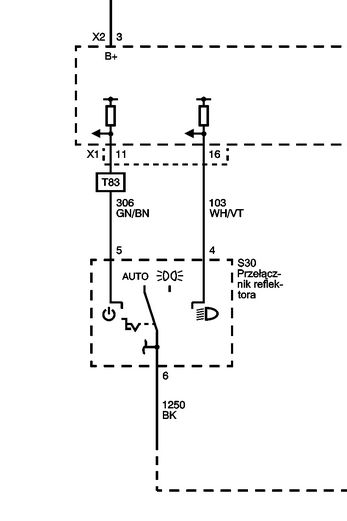

Wg TIS. Jest przewidziane podłączenie pinu 5 do złacza T1 pin11, powinien iść kabelkiem zielono-brązowym
aveo 2012 przel swiatel.jpg (15.13 KiB) Przejrzano 8092 razy
Może warto zanurkować do BCM (jeżeli dostęp jest taki prosty jak w cruze/orlando nie powinien być problem) i zobaczyć czy ten kabelek jest tam obsadzony w złączce X1. Może warto sprawdzić moją teorię. Czyli wymusić na tym pinie X1-11 masę i obserwować czy BCM wygasi skandynawię. Ze schematu widać, że jest to pullupowane wejście sygnałowe. Mierząc na nim napięcie zapewne będzie tam 5V wyprowadzane tym wewnętrznym rezystorkiem.
Re: Światła do jazdy dziennej AVEO T300...
wymuszałem w mój sposób bezpośrednio na BCM i nic.
Na czym polegał twój sposób?
Rozebranie pol deski rozdzielczej, wcisniecie oskubany przewód w pin z wtyczki i dotykanie masy
Znaczy do Aveo trzeba rozebrać deskę żeby do BCM się dostać? I jesteś pewny że ci ten oskubany kontaktował z pinem gniazda BCM i nie pomyliłeś pinu we wtyczce?
niestety BCM w Aveo jest w takim śmiesznym miejscu, a co do PINa to mam tutaj wątpliwości.
Ale robiłem, tez testy z AVEO gdzie jest przełącznik AUTO i tam 1,2,3,4 przekręcenia nie powodowały żadnej porzadanej akcji, poza gaszeniem deski po pierwszym przekręceniu.
Dlatego tak zasugerowałem bo tam jest dziwaczna numeracja pinów w tych kostkach, łatwo się pomylić.
etac pisze: Ale robiłem, tez testy z AVEO gdzie jest przełącznik AUTO i tam 1,2,3,4 przekręcenia nie powodowały żadnej porzadanej akcji, poza gaszeniem deski po pierwszym przekręceniu.
Czyli zachowywało się dokładnie jak w cruze/orlando LT+ i LTZ z czujnikiem światła :tak: Dokładnie takie same wersje cruze/orlando nie udało się załatwić skandynawii inaczej jak tylko kodami VCI w serwisie. Natomiast wersje uboższe bez problemu obeszliśmy włącznikiem AUTO (a potem kto chciał domontowaniem jakiejś automatyki bazującej na tym fakcie) .
