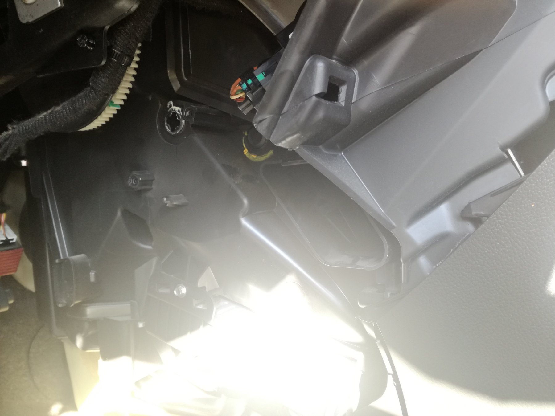

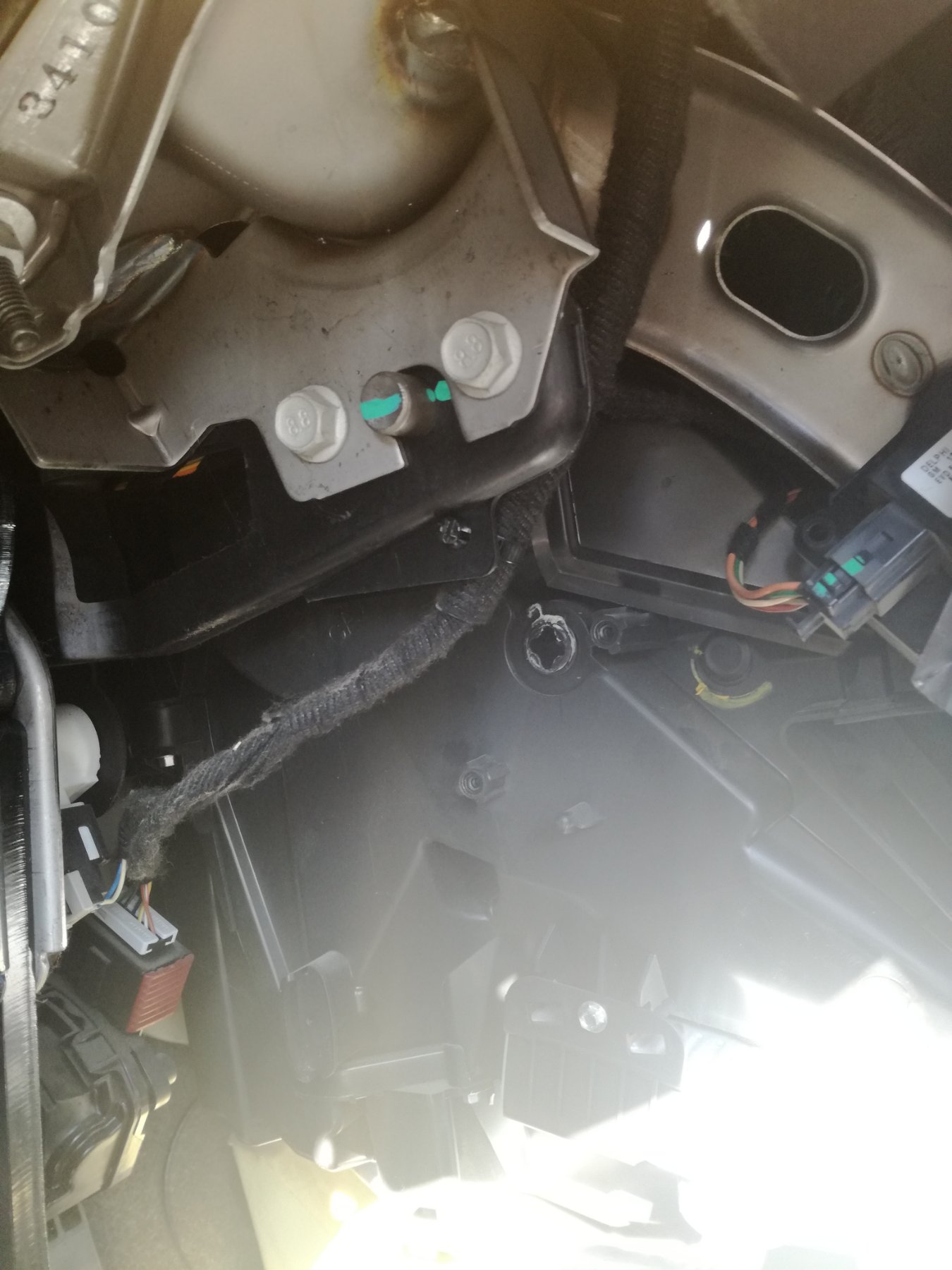

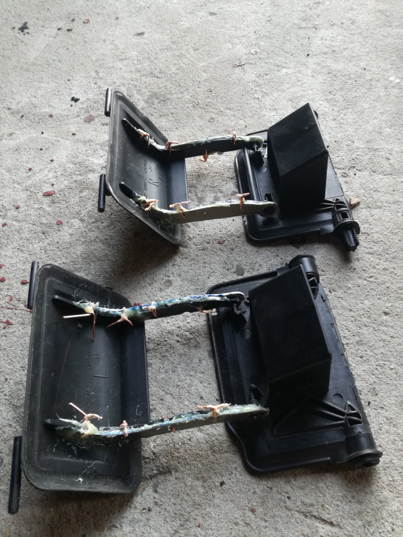

to są zdjęcia z mojego orlando według mnie miejsca jest mniej silniczek jest niżej osadzony a może mi się tylko tak wydaje. Zrobiłem nacięcie i stwierdziłem że naprawa tą metodą to nie dla mnieRobbo pisze: 10 wrz 2018, o 16:30 Mam nagrzewnice luzem z fotografii obejrzanych w internecie nie wydaje że są różne nagrzewnice!
Kolega z awarią jest z Grójca a ja aktualnie z okolic Czosnowa 57km
A kto dorobić Ci części?
Więc rozbieram cały kokpit przy okazji wzmocnię pozostałe klapki
Może zrobię filmik z rozbiórki
przepraszam za słabą jakość zdjęć

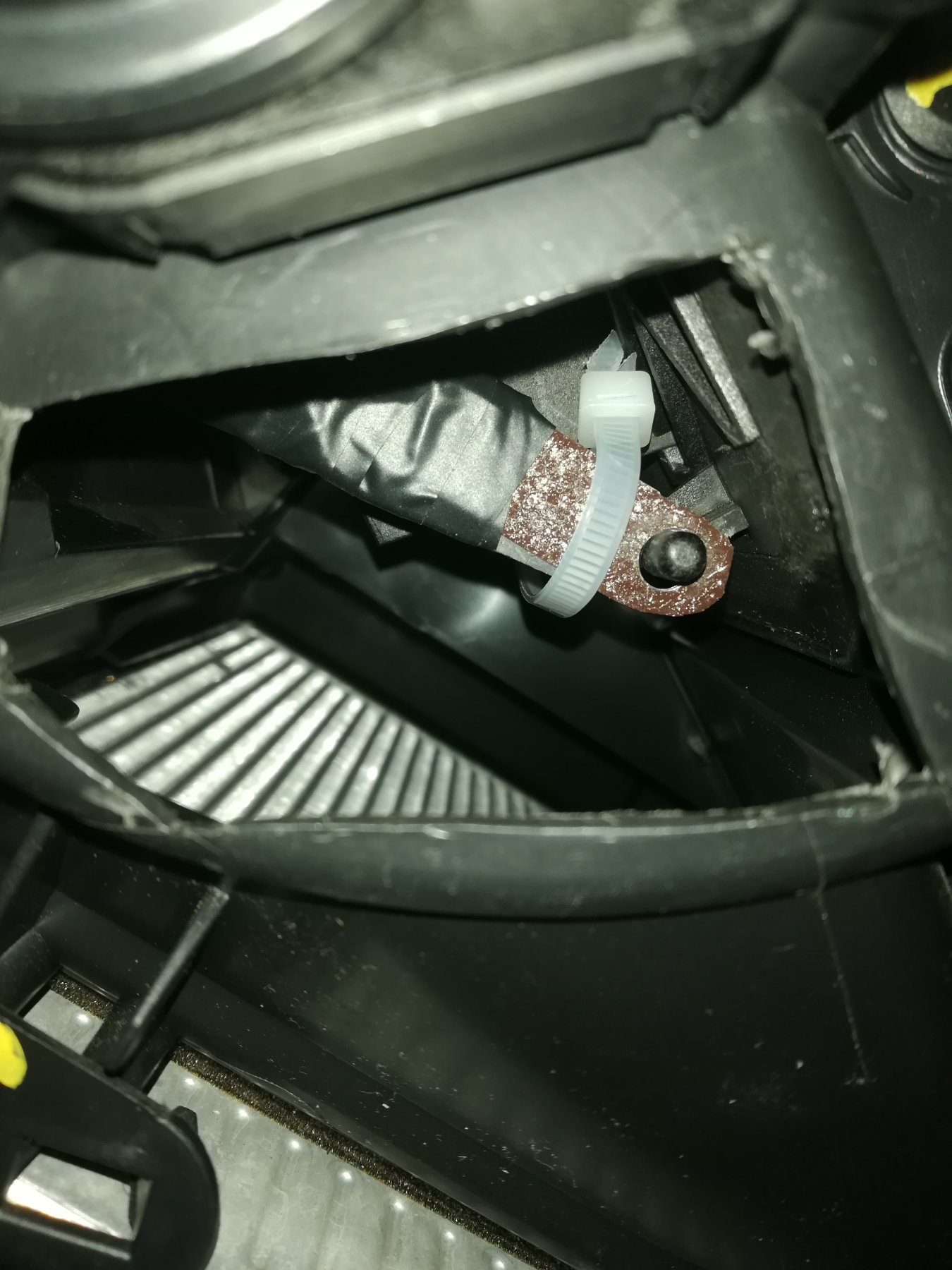

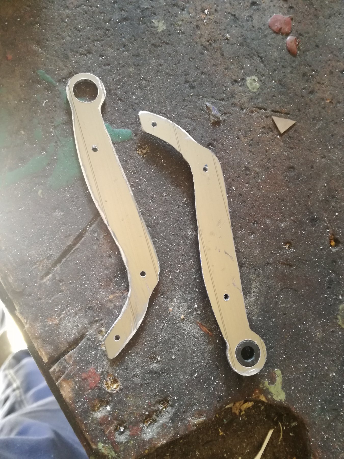

- u mnie - tylne ramie całe ułamane, przednie przy oczku,
- z cienkiej blachy dorobiłem część z oczkiem i przyczepiłem do ramienia (w ramieniu 2 dziurki), udało mi się jedną śróbkę wkręcić, w drugiej drutem skręconym,
- na ten momen się trzyma i działa, zobaczymy jak długo, skoro z dwoma ramieniami w końcu pękło, to ile wytrzyma z jednym?

Jakąś taśma to ramię kleiles? Tam jest gorąco, żeby taśma nie spłynęła.

Izolacja to jest. Ale zrobiłem to metoda blaszki na felc. I docisnalem ja. Nalozylem na to ramię. Jeżdżę od soboty i hulapablo1 pisze: 22 paź 2018, o 00:14 Jakąś taśma to ramię kleiles? Tam jest gorąco, żeby taśma nie spłynęła.
Re: Awaria nagrzewnicy - zimne powietrze z nawiewu
Z taśmą izolacyjną to nie najlepszy pomysł był. Wcześniej czy później się rozlezie.

Nie wiem ile tam jest miejsca, ale zamiast taśmy izolacyjnej zalecam taśmę samowulkanizującą - wytrzymałość do 90*C.

witam naprawa zakończona sukcesem jednak zdecydowałem się na wyjęcie całego mieszalnika dużo roboty ale dzięki temu wzmocniłem wszystkie ramiona aluminiowymi protezami . Mam nadzieje że naprawa przeżyje samochód

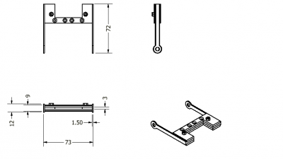

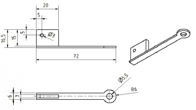

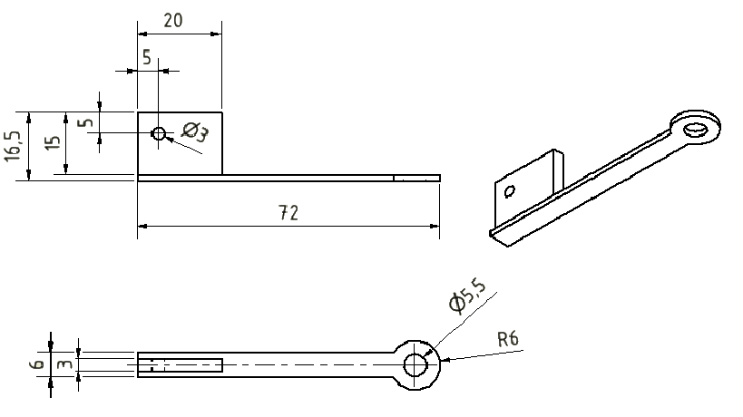

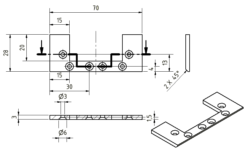

Jestem w stanie wykonać rysunek CAD, jaki potrzebujecie format? DWG, DXF, Stp? inny 3D, macie wymiary?
