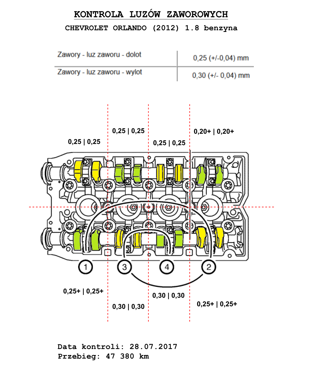

Re: [Cruze] Sprawdzenie luzu zaworów w silniku 1.8
Chevrolet Orlando (2012) 1.8 benzyna (przed montażem LPG)
Wyniki pomiarów w załączniku - niestety w chwili pomiarów dysponowałem szczelinomierzem o dokładności 0,05mm sąd widoczne są wartości z "+".
Co o tym myślicie?
Co o tym myślicie?
- 2027653.png (346.16 KiB) Przejrzano 5519 razy
Trochę lipa, taki ładny inżynierski obrazek, a dane takie +- .... Wygląda na to, że 4 dolot oraz 1 i 4 wydech już poza tolerancją, ale jak pisałem, ktoś jeździł na 0,15 i przeżył....
Ale skoro to jest pomiar przed montażem , to należy liczyć się z tym, że sytuacja szybko się pogorszy. Albo bym wyregulował przed założeniem lpg, albo bardzo pilnie się przyglądał co się będzie działo po, nawet co 5 kkm.
ps. co to jest za kolejność zaznaczona na obrazku, otwierania się zaworów?
No nie jest poza tolerancją bo jest ten plusik
. Czyli stoi na granicy tolerancji albo tuż przed nią. Nie jest źle ale oczywiście trzeba pilnować. Po założeniu LPG kontrola po 5 tys to chyba przesada ale po 15 .. 20 tys chyba bym zaglądnął jeżeli silnik bez kl7.
Wydaje mi się że kolejność odkręcania uchwytów trzymających wałek rozrządu.Regulus pisze:

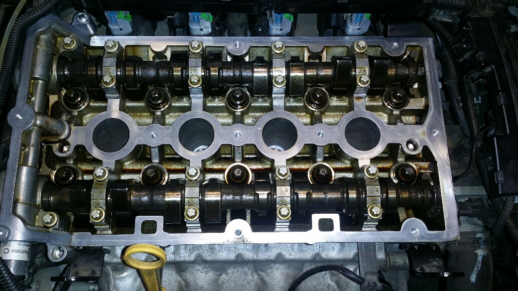

Luzy Pomierzone. Zrobiłem to tym razem osobiście ponieważ uszczelka puszczać zaczęła przy pokrywie juz po kilku tysiącach od ostatniego pomiaru. Po 16 tysiącach praktycznie na całej długości puszczało. Uszczelkę dałem nowa mechanikowi który to robił. Myślę że komentarz zbędny.
Również wyniki odbiegają trochę od ostatnich ponieważ pan nie posiadał chyba bardziej dokładnego szczelinomierza.
Luzy wszystkie mieszczą się w tolerancji podanej przez producenta. Przebieg 60 tysięcy na lpg. Posiadam lubryfikacje. Nie wiem czy to jej zasługa czy dobrego strojenia lpg. Myślę że raczej to drugie oraz moja reakcja na każdy Check jaki pojawiał się kilka razy w ciągu ostaniego roku (świece, sonda i cewka były po drodze).
Walki oglądałem. Zero oznak rdzy na nich. Lpg tankuje tylko na bp oraz w stacji lpg czakramu .
Dzięki Andrzeju za super manual.
