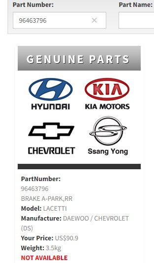

Niezła cena (to za dwie),
na razie jeszcze można kupić z Korei
https://www.sparekorea.com/product/part ... o=96549621
nawet z przesyłką wychodzi trzy razy mniej - ale i tak nie mało

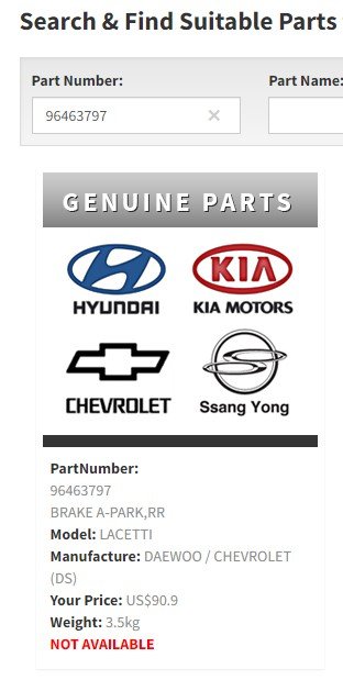

Chyba bez dodatkowego podatku - ostatnio (styczeń) brałem coś z stamtąd za ponad 100$ i nic dodatkowego nie naliczyło (i nigdy a kupowałem z tego sklepu już kilka razy).
A z tym numerem to nie jest do końca jasne czy za dwie czy za jedną
W każdym razie jeszcze dwa lata temu:
https://archiwum.allegro.pl/oferta/lace ... 29768.html
do mojego lewa, prawa -> ale niedostępne
