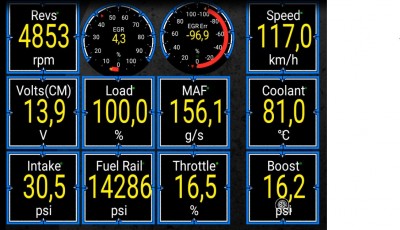

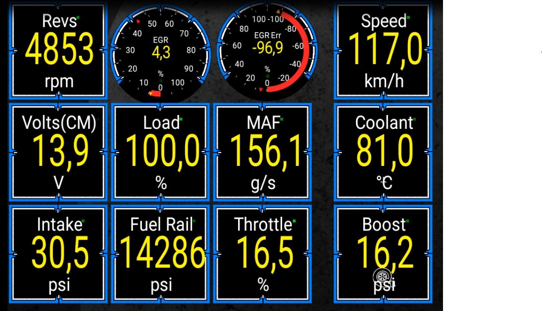

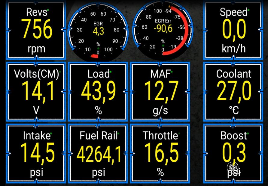

Jeżeli dławik przepływu powietrza dolotowego to tzw. przepustnica-klapa gasząca to u mnie według Tarque cały czas jest 16,1-16,5 % tylko podczas gaszenia silnika się zamyka- dochodzi do 100 % i jak silnik zgaśnie wraca na 16,5 %.
Poniżej screeny z Tarque na zimnym i ciepłym silniku.
download/file.php?mode=view&id=8896
