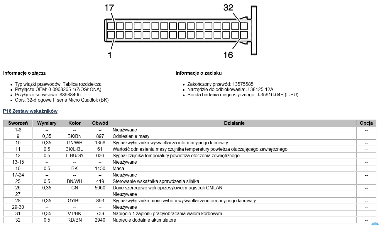

licznik Aveo.jpg (245.87 KiB) Przejrzano 5081 razy
niestety poza zasterowaniem całego wyswietlacza, nie ma innego sygnału. Wszystko idzie teraz po CAN.

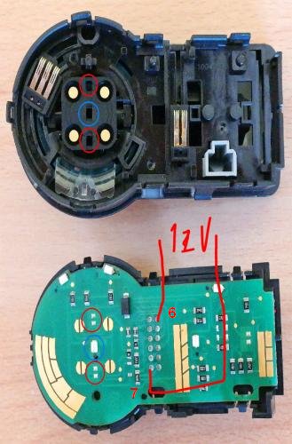

Pare dni temu rozebrałem sam przełącznik zmiany świateł, bo w nim podświetlenie też zmienia się w zależności od uruchomionych świateł. Przed każdą diodą jest wlutowany opornik, który jak podejrzewam ma na celu obniżyć napięcie z 5V (bo nie sądzę żeby z 12V) do napięcia potrzebnego dla diody pewnie z 1,5V. Chciałem zmierzyć to napięcie, niestety jest to tak małe, że potrzebowałbym trzeciej ręki. Gdyby jednak okazało się, że jest te 5V to wystarczyłoby dać przekaźnik z cewką na 5V i jestem w domu. Podobnie pewnie to wygląda na konsoli środkowej, tylko większych rozmiarów, muszę się tam jakoś dostać.
asamer
Posty: 170
Rejestracja: 15 mar 2014, o 20:43
Imię: Remigiusz
Samochód: Aveo T300
Silnik: 1.2 86KM
Lokalizacja: Piekary Śląskie
Re: Światła do jazdy dziennej AVEO T300...
Post autor: asamer »
W związku ze zbyt skomplikowanym demontażem konsoli środkowej, postanowiłem jeszcze raz podejść do nieszczęsnego przełącznika i jest, można powiedzieć sukces.
Znalazłem napięcie odpowiadające za podświetlenie owego przełącznika i zaznaczyłem jego występowanie na poniższym obrazku (zdjęcie od użytkownika tdon).
Napięcie pojawia się tylko w pozycji wyłącznika na światła pozycyjne i św.mijania, w pozycji off napięcia nie ma, chyba, że akurat otwieramy samochód, to utrzymuje się przez ok 1min.
Teraz planuję odpowiednim przekaźnikiem przekierować napięcie ze św.pozycyjnych na dzienne, a św.mijania wyłączyć przekaźnikiem zależnym od św.pozycyjnych.
Jak ktoś ma coś do dodania, jakieś sugestie, to proszę pisać.

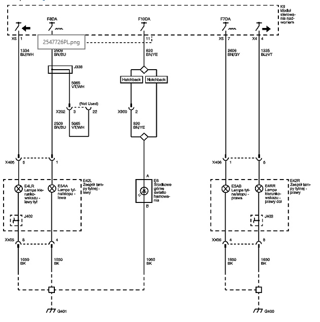

Remik, ale w Aveo T300 nie ma zewnętrznego przekaźnika od świateł postojowych. ;)
A jak wyłączysz sygnał z postojowych tylnych, to nie będzie świateł STOP.
Żarówka tylna jest zasilana jednym zmiennym sygnałem.
lampa tylna T300.jpg (72.06 KiB) Przejrzano 5029 razy

asamer pisze:W związku ze zbyt skomplikowanym demontażem konsoli środkowej, postanowiłem jeszcze raz podejść do nieszczęsnego przełącznika i jest, można powiedzieć sukces.

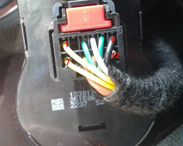

Wygląda, że ten przełącznik jest bardzo podobny(o ile nie identyczny) jak w cruze/orlando. Pin 6-masa, pin7-podświetlenie piktogramów. Pozwoliłem odnieść się do numeracji dopisując numerki do twojej fotki. Ponieważ lepiej podłączyć się do kabelków złączki to także foto numerologii na złączce
Wyprowadzenie pinów(made in barus) opisałem w
viewtopic.php?f=29&t=2388&p=47941&hilit ... ymi#p47941
wszim pisze:1 i 12 służą do załączania świateł przeciwmgielnych przód i tył oraz sterowania jasności podświetlenia kokpitu za pomocą odpowiednich dzielników oporowych umieszczonych w przełączniku (każda z tych funkcji jest sterowana innym poziomem napięcia)
3 sterowanie św. pozycyjnymi – pin zwierany do masy
4 św. mijania - pin 3 i 4 zwierane są równocześnie do masy
5 załącz/wyłącz automatyka świateł
6 masa
7 podświetlenie Led przełącznika
9 zasilanie +12V
10 pozycjonowanie reflektorów
