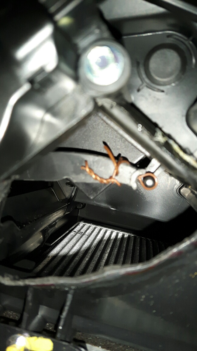

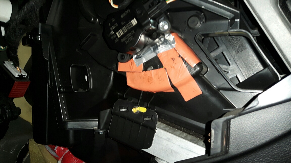

Dziś mała poprawka przy wycinanym otworze do naprawy klapy . Taśma jaką kleilem wytrzymala półtora roku i splynela he he. Tym razem kleilem taśma dekarska. Zobaczymy czy zda egzamin.

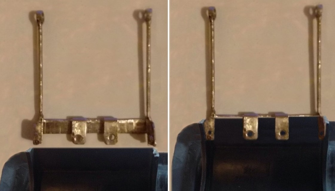

Ten koleś ma wymiary i sprzedaje gotowceradeka75 pisze:18 cze 2018, o 13:41Cześć!
Jestem w stanie wykonać rysunek CAD, jaki potrzebujecie format? DWG, DXF, Stp? inny 3D, macie wymiary?
Jestem załamany, pęknięte 2 prowadniki klapki mieszającej powietrze. Czeka mnie zdejmowanie kokpitu. Też potrzebuję takich blaszek.
Radek
https://www.drive2.ru/l/505283318397272247/
Mogę z nim pogadać i ew. zamówić jeden komplet dla siebie drugi Tobie,
to sobie go pomierzysz i wdrożysz produkcje.

radeka75 pisze:
Ja to zrobiłem metodą rosyjską przez otwór w mieszalniku bez demontażu. Wykonany wg. mojego pomysłu element nasuwa się na poprzeczne wzmocnienie klapki wcześniej nakładając trochę kleju, w otwory aby mocno trzymało należy wtopić kołki najlepiej jako małe śrubki (np. M2.5). Ramiona klapki nie są tu potrzebne, ja mimo iż były odłamałem je. Dokładne wymiary podałem na wcześniejszych stronach. Dołączona fotka pokazuje, jak to mniej więcej wygląda.

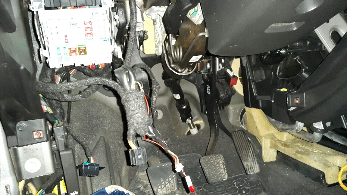

Dawno tu nie zaglądałem. Z kupnem nowego "pudła" - mieszalnika z klapkami jest problem, nie maja w ASO W-wa, nie mają w ASO Wrocław, dalej nie szukałem, owszem mogą sprzedać cały zestaw za ok 1300 zły + własna praca i czas. Robi się drogo. Podziękowałem.
Rozebrałem kokpit. Żeby wyjąć mieszalnik "pudło", po rozebraniu kokpitu, trzeba też poluzować tą główną rurę stalową którą widać na ruskim tutorialu.
Sam dorobiłem blaszki - odrysowałem na papierze, wykonałem stalowe, dodałem kleju, śrubki, trytytki, drut.... poskładałem kokpit. Nie chce tego przeżywać drugi raz, szkoda urlopu.
Nawiew pracuje tzn. mam już regulację ciepło/zimno po stronie kierowcy.... z małym wyjątkiem. Na nogi wieje mieszanym powietrzem - ciepłe wymieszane z zimnym.
W mieszalniku są 2 klapki górne - naprawiane, i 2 klapki dolne - nie wymagały naprawy - inna konstrukcja.
Przy składaniu mieszalnika po naprawie do kupy, ciężko było się połapać w jakim położeniu mam obie pary klapek poustawiać, widocznie te dolne (od nóg??) ustawiłem nie tak jak trzeba.

witam zgłaszam problem z ułamaną klapką w moim Orlando niestety obudowa nagrzewnicy jest trochę inna niż w Cruze mniej miejsca więc ruska metoda odpada czeka mnie rozbiórka całej deski obydwa mocowania klapki urwane
