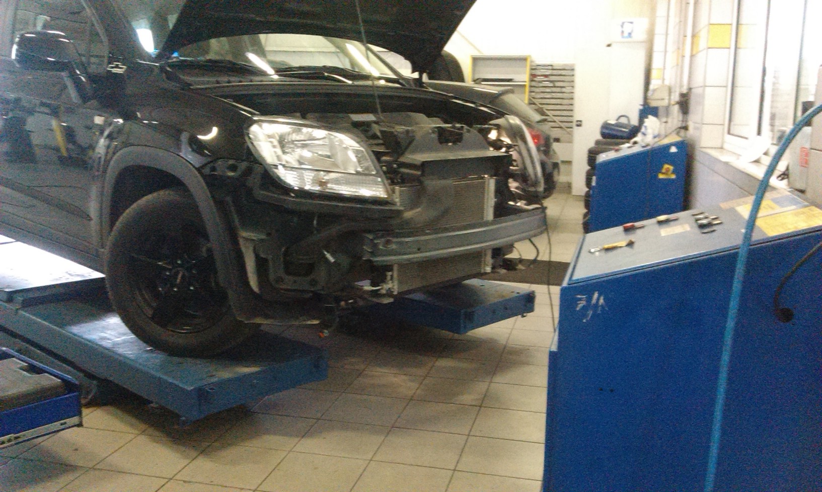

fred pl pisze:Ps. mój czarny olek dostał dziś osramy
Witamy w sub-klubie! Jak poszedł montaż w Olku? W Cruze to jednak ciężka rzeźba, ciekaw jestem.
Re: CSO - układ do dezaktywacji świateł mijania(skandynawii)
: 26 mar 2015, o 22:35
autor: fred pl
Ok niech pozostanie "Wszimie " bez Wielki 8-) . Manual jest ale ssssstrasznie ubogi ( a dlatego ubogi bo montaż był robiony w marimexie i nie bardzo chciałem biegać im tam z aparatem).Wystarczyło że cały czas stałem nad elektrykiem i mu cały czas patrzyłem na ręce .Zderzak tylko trochę się opierał dosyć mocno trzymały zatrzaski na połączeniu z błotnikiem. Najdłużej zeszło nam z wyginaniem i dopasowywaniem nowych uchwytów do ledfog (zrobione z płaskownika aluminiowego 10/3 mm,był ładny czarny :( ,ale się zdrapał ,a pyzatym jak wszyscy wiedzą AMELINUM KU...A NIE POMALUJESZ :D) ) A potem elektryk wpadł w szał i podłączył wszystko w 20 min : kabelki wlutował w instalację (pod pozycyjne ,migacze i prąd po stacyjce) ,wszystko ładnie okleił taśmą izolacyjną ,poukładał , przyczepił , podpiął wtyczki i gotowe.

Regulus pisze:
Oj tak ciężka rzeżba ,sam bym tego nie zrobił

Szkoda, że nie manual, z wymiarami etc, ale drugie zdjęcie wartościowe. :ok: Jak to mówią każdy orze jak może.
