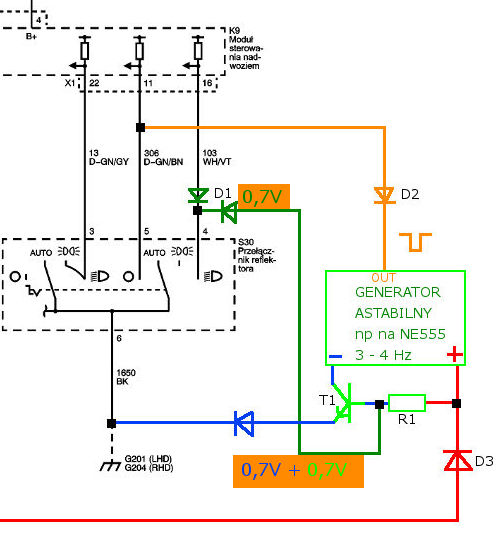

Rozwiązanie problemu wyłączania świateł.
Poniżej proponowane rozwiązanie z wykorzystaniem prostego generatora na układzie NE555, schematy dostępne w sieci.
Niestety nie miałem czasu aby go zmontować i sprawdzić ale powinno wszystko działać.
Układ działa prosto (każdy może go zmontować) - generuje impulsy na przewód gaszący światła z przełącznika świateł gdy zapalone są światła mijania natomiast przełącznik nie jest w pozycji świateł mijania tylko w pozycji auto.
Dzięki temu układ nie tylko zgasi światła gdy samoczynnie zapalą się po odpaleniu silnika, ale również zgasi je gdy sami zapalimy światłą mijania po czym z powrotem cofniemy przełącznik do pozycji auto, np. po wyjechaniu z tunelu.
Układ działa w każdej wersji auta - generuje impulsy do zgaszenia świateł nie ważne czy potrzebny jest jeden czy dwa kliki.
- chevswiatlagen.jpg (102.4 KiB) Przejrzano 4054 razy
Re: po raz kolejny światła ....
To jest idea, wygląda że powinna działać
i za pomysł należy się
. Generator podaje impulsy na pin 5 do czasu zgaszenia się świateł lub przełączenia wyłącznika w pozycję ON. Warto by jednak wykończyć projekt i podać konkretne parametry elementów oraz schemat generatora. Niech skorzystają także nieelektronicy lub mniej zaawansowani elektronicy. Zastanawiam się czy dioda namalowana niebieskim jest potrzebna?
No a co ty tam konkretnie klikasz. Tego pina 5 do masy klikasz?etac_owiec pisze:Jak to wam działa, bo w Aveo klikam przelacznikiem i nic nie gasnie. Czy w takim razie trzeba dawa bezpośrednio na BCM?
Niebieska dioda podnosi napięcie załączenia tranzystora aby uniknąć sytuacji w której napięcie przewodzenia diody zielonej D1 będzie zbliżone do napięcia przy którym T1 zaczyna przewodzić, aby przypadkiem tranzystor nie przewodził pomimo masy na światłach mijania z przełącznika (zielony przewód).wszim pisze:To jest idea, wygląda że powinna działaći za pomysł należy się

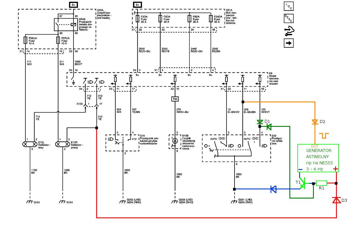

- chevswiatlagen1.jpg (43.57 KiB) Przejrzano 4026 razy
Tzn że działa zupełnie inaczej niż w cruze/orlando w wersji bez automatyki zmierzchu. Bo u nas po kręceniu gałą w lewo klikasz na przemian załączaniem świateł mijania a deska cały czas pozostaje zgaszona a wyświetlacze mocno podświetlone. Zapalenie deski następuje dopiero po przekręceniu w prawo w stabilna pozycję postojówek lub mijania. A to aveo ma zmierzchówkę?etac_owiec pisze:Przelacznikiem z funkcja AUTO. Nic sie nie dzieje poza wyłaczniem deski rozdzlelczej.
Tak - fabrycznie
Poprobuje bezposrednio na BCM
