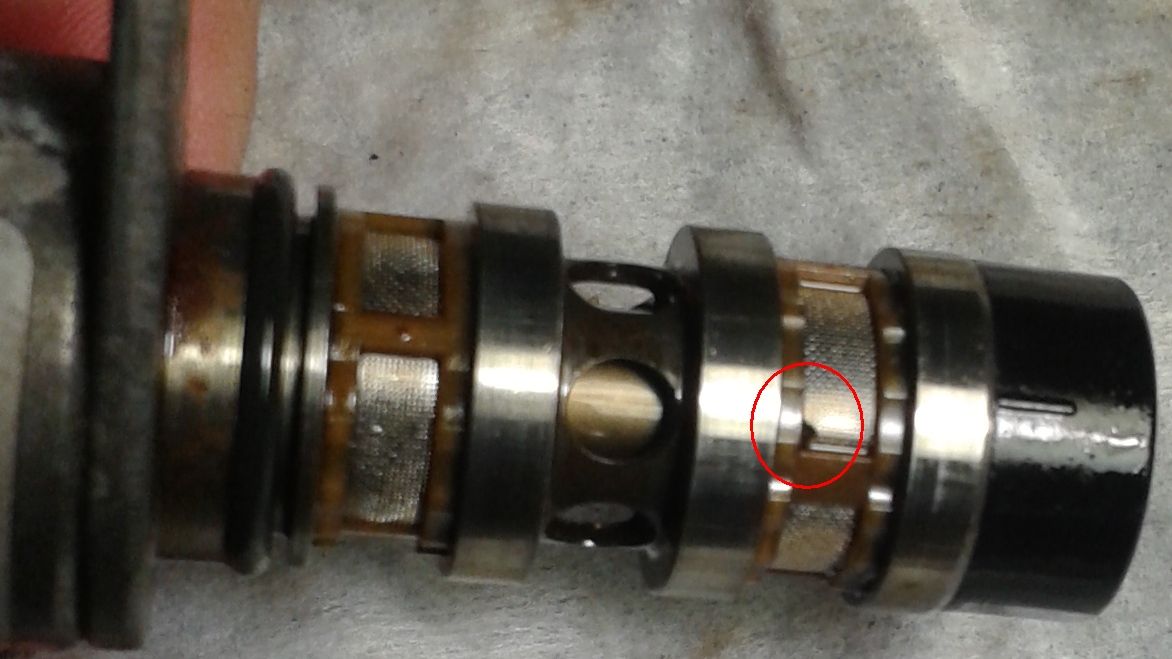

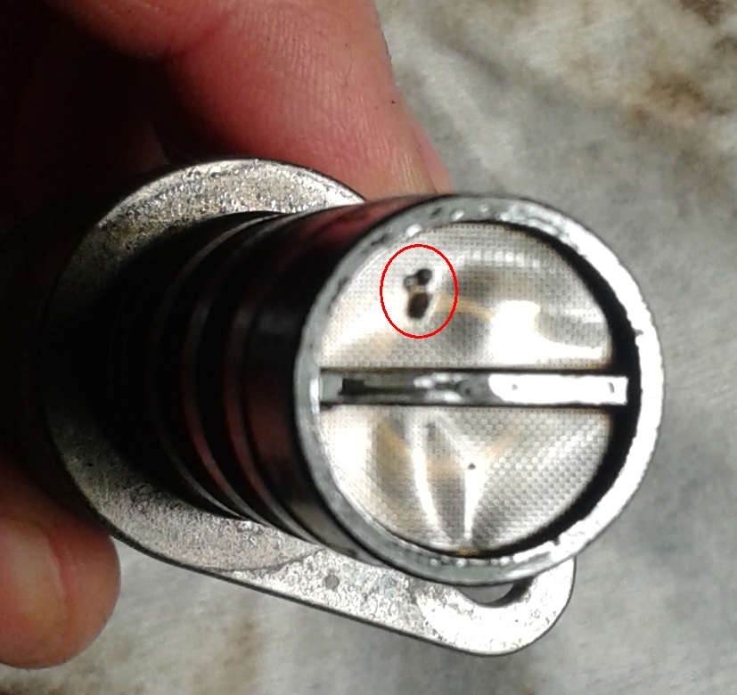

barus pisze: Sitka zdemontowałem, bo uważam, że nie zaszkodzi to kołom KZFR, ponieważ olej z głównego filtra trafia bezpośrednio do elektrohydraulicznych zaworów a żadne sitko choćby najdrobniejsze nie odfiltruje lepiej oleju od głównego filtra. Czytałem w necie
o bardzo podobnej konstrukcji wariatora oraz elektrohydraulicznych zaworach, w których nie stosuje się żadnych sitek np. silnik Nissana.
Jeszcze z jednego powodu zdemontowałem te sitka, dlatego, że sitka zamontowane na elektrozaworach zdecydowanie bardziej utrudniają przepływ oleju przez nie w porównaniu do elektrozaworu, ale bez sitek.
Jest to bardzo ważne, gdy po dłuższym postoju uruchamiamy silnik i słyszymy krótkie dizlowanie 1-2 sekundy. Demontaż sitek sprawi, że olej szybciej uzupełni ubytek oleju w kołach KZFR i dizlowanie będzie trwać jeszcze krócej,
Dziś także zdemontowałem sitka. Proste do realizacji choć trzeba uważać na wypływający olej oraz nie zgubić śrubki. Sitka ściągamy te boczne, ale zauważyłem, że solenoid posiada też sitko od czoła. Dlaczego demontaż jego nie dotyczy? Zauważyłem też paprochy, na sitkach jednego z solenoidów. Były dość twarde ale raczej nie wyglądały na opiłki metalu ani piasku. Prędzej jak odkruszony kawałek plastiku lub kawałek utwardzonego nagaru.
