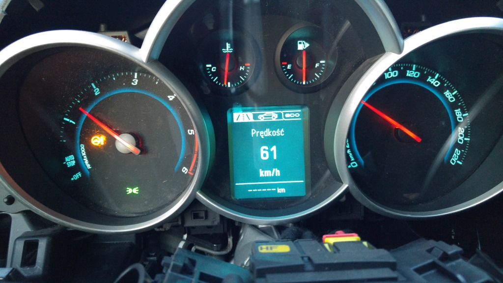

Pochwalę się, iż u mnie też trwają prace na adaptacją licznika od cruza do orlando[emoji16]
Podziękowania dla Mariusza za wsad do pamięci eeprom[emoji481] (przy kopiowaniu oryginalnału coś poszło nie tak i się zważył[emoji25]) ale już jest ok. [emoji16] Jeszcze tylko kontrolka do LPG czyjniki płynów i parę innych piktogramów, no ale to już muszę pogadać z Pingiem[emoji4]ObrazekObrazekObrazekObrazekObrazekObrazekObrazekObrazekObrazekObrazekObrazekObrazekObrazekObrazekObrazekObrazekObrazekObrazekObrazekObrazekObrazekObrazekObrazekObrazekObrazekObrazekObrazekObrazekObrazekObrazekObrazekObrazekObrazekObrazekObrazekObrazek

Sprawdź czy działa tobie zużycie oleju. Na tym moim eepromie.

Ok. Ale to za jakiś czas, narazie założyłem mój licznik, ponieważ w tym tak jak pisałem wcześniej chcę zamontować kontrolę od LPG, na diodzie RGB.
No i jeszcze wymiana czujnika temperatury zewnętrznej.

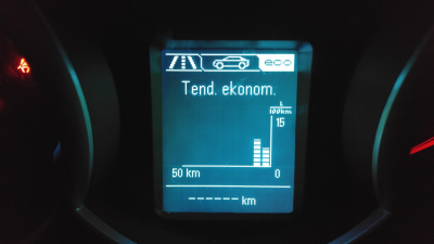

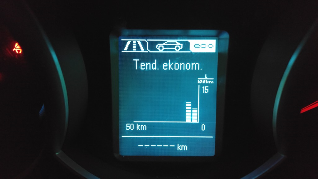

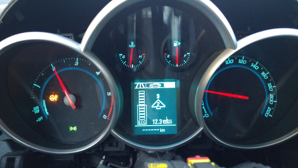

W jakich okolicznościach wyświetliła Ci się strzałka i nr 4 i 5? Masz automat? Też mam ten ekran ale bez strzałki.
A po drugie dlaczego wyświetla wartość dla 322km? To jest równo 200mil.ObrazekObrazekObrazek

Jak zmieniam biegi, to pokazuje się strzałka i bieg na który trzeba zmienić, mam manualna. Nie wiem dlaczego jest dla 322km narazie[emoji16]

Możesz to zmieniać. Na 107, 322, i 8xx. A ta strzałka shift

Te strzałki to nie każdemu działają i nie wiem dlaczego.
Strzałka Shift to podpowiedź kiedy zmienić bieg na wyższy, ale wiele osob to w.....wia bo pokazuje się zdecydowanie za wcześnie.
Dystans na wskaźniku faktycznie jest w dziwnych wartościach i nie ogarnąłem jak to ustawić na normalne 50, 100 i 200

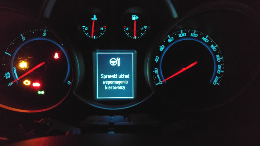

Po przeczytaniu wątków poświęconych podmianom liczników z MidLevel na UpLevel, postanowiłem zakupić zegarki od Cruza 1.7D EU z 2012 i wymienić je w moim Olku 2.0D także z 2012. Dzisiaj zrobiłem przekładkę i w zasadzie wszystko poszło od kopa, oczywiście poza przebiegiem i na razie nieco małą ilością informacji. Niestety pojawił się jeden komunikat którego nie miałem na starym liczniku. Tzn, cyt. "Sprawdź układ wspomagania kierownicy" oraz żółta kontrolka po lewej. Diagnostyka Delphi i WoW żadnych błędów nie uwidacznia, zresztą wszystko z autem jest OK. Czy ktoś miał podobny problem? i jak można temu zaradzić?
Re: Zmiana Licznika na graficzny
Licznik z 1.7 do 2.0 nie będzie pasować. W 1.7 masz wspomaganie elektryczne, którego nie ma w 2.0.
Jedyna szansa to spróbować skonfigurować licznik od nowa przez SPS pod twoje auto.

Ja mam z 1.7d w swojej benzynie.
Ale mój licznik jest po zmianie softu. Z tarczą nie ma problemów. Wystarczy ją przełożyć.
Przebieg sam wyskoczy jak zmienisz vin w liczniku. Dodatkowe menu zawsze można dograć to nie problem. Natomiast kontrolkę od wspomagania usuniesz prawdopodobnie tylko przeprogramowując soft. Chociaż nie jest to regułą. Najlepiej skontaktuj się w tej sprawie z Pingiem.

Faktycznie, 1.7D ma wspomaganie elektryczne. Kiedyś już o tym czytałem ale jak przyszło do zakupu licznika to oczywiście pamięć zawiodła :H No niestety, starość nie radość, młodość nie wieczność :zdegustowany:
Na tą chwilę nie mam możliwości zmiany czegokolwiek przez SPS (daleko do cywilizacji) ;) ale równie dobrze może to być kwestia wsadu. Bunioopl mam do ciebie w takim razie prośbę. Mógłbyś podesłać wsad MY2014 na którym chodzą twoje zegary? Jeśli po podmianie kontrolka nie zgaśnie będę wiedział, że trzeba szukać kogoś z OpComem. Albo może Ping coś zaradzi zdalnie.

Tylko mój wsad jest do PB. I w moim też jest wspomaganie elektryczne. Tutaj najszybciej chyba mógł by pomóc Etac. On miał cruza z z licznikiem graficznym. Ale w jego przypadku wyskakiwał komunikat o czujnikach ciśnienia w kołach.
A i op-com raczej nie ogarnie tej kontrolki.

Trzeba przeprogramować flash w procesorze. Opcom tego nie ogarnie.

Rozumiem. W takim razie prośba do ciebie Ping Czy mógłbyś podesłać jakiś pootwierany wsad z 2014 na tą kość 24C16 pasujący do Olka 2.0D. Zdaje się, że grembol7 chyba zasięgał pomocy u Ciebie do takiego Orlando jak mój. Mam leciwego Willema PCB50B i jeszcze czasami na własne potrzeby coś tam sobie dłubię w różnych sprzętach. Spróbowałbym podmienić VIN i zobaczyć czy licznik zaczyta przebieg z ECU. Miałbym przy okazji satysfakcję, że własnoręcznie coś zmieniłem. No, a co do przeprogramowania flasha w procku to może (trochę tak odwrotnie) w następnej kolejności. Mieszkam kawałek za Płockiem w stronę Włocławka ale za tydzień, dwa, będę jechał do Siedlec to może udałoby się jakoś spotkać gdybyś oczywiście miał czas.
