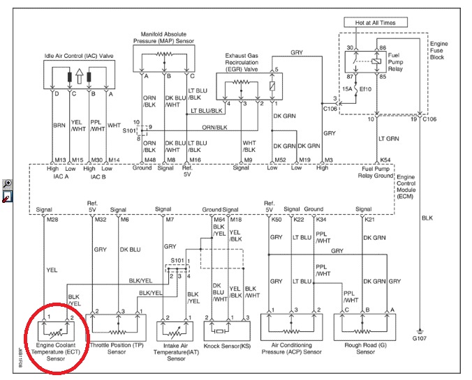

2 pinowy.
ECM Lacetti.jpg (101.62 KiB) Przejrzano 3493 razy

Sprawdzę jutro jeszcze jego połączenie do ECU czy nie ma tam czegoś "dołożonego" jak w tej Vectrze
Zmierzę też napięcie na wtyku przy uruchomionym zapłonie. Z tego co poczytałem reset kompa raczej nic nie da.

Zostaje mi tylko potraktować wtyczkę przy ECU środkiem do połączeń.
Prześledziłem instalację bo często gazownicy druciarze wpinają się w obwód czujnika i dają opornik żeby dodatkowo obniżyć temperaturę przełączania na LPG. U mnie jest jednak osobny czujnik w trójniku.
Napięcie wtyczki czujnika przy włączonym zapłonie to 4.84 V wczoraj trasa 60 km i to samo między 84 a 76 st

Odepnij wtyczke i zobacz jakie jest napiecie na wtyczce. Na jednym z pinow z polaczniem do amsy musisz miec 5V

Jest 4.97

jak jest te 4.97V mozna uznac ze zasilanie czujnika temperatury jest w miare prawidłowe, aczkolwiek nie wiem czy te 0.03V nie powoduje ze brakuje ci w wskazaniach te 2st C.
A jakie jest tam napiecie po uruchomieniu silnika?
