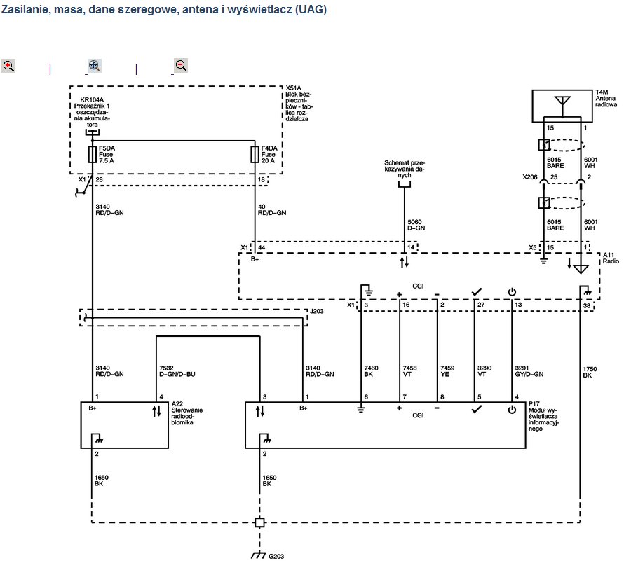

Schemat, który dla mnie jest jakiś wybrakowany ale tylko taki był w TIS.

Jak zdemontujesz radio to sprawdź gdzie idą przewody od wtyczki z panelu sterowania radia na konsoli, bo wydaje mi się, że idą do BCM tak samo jak zdalne z kierownicy, czyli też sterowanie progami napięć :zastanawiasie: Jeśli by tak było, to z tego wynika, że aby załączyć radio adapter/dekoder CAN musi być w trybie nasłuchu.
Wydaje się, że jest jeszcze osobny moduł obsługi tej klawiatury. Tak to rozumiem patrząc na schemat który wcześniej załączyłem.
