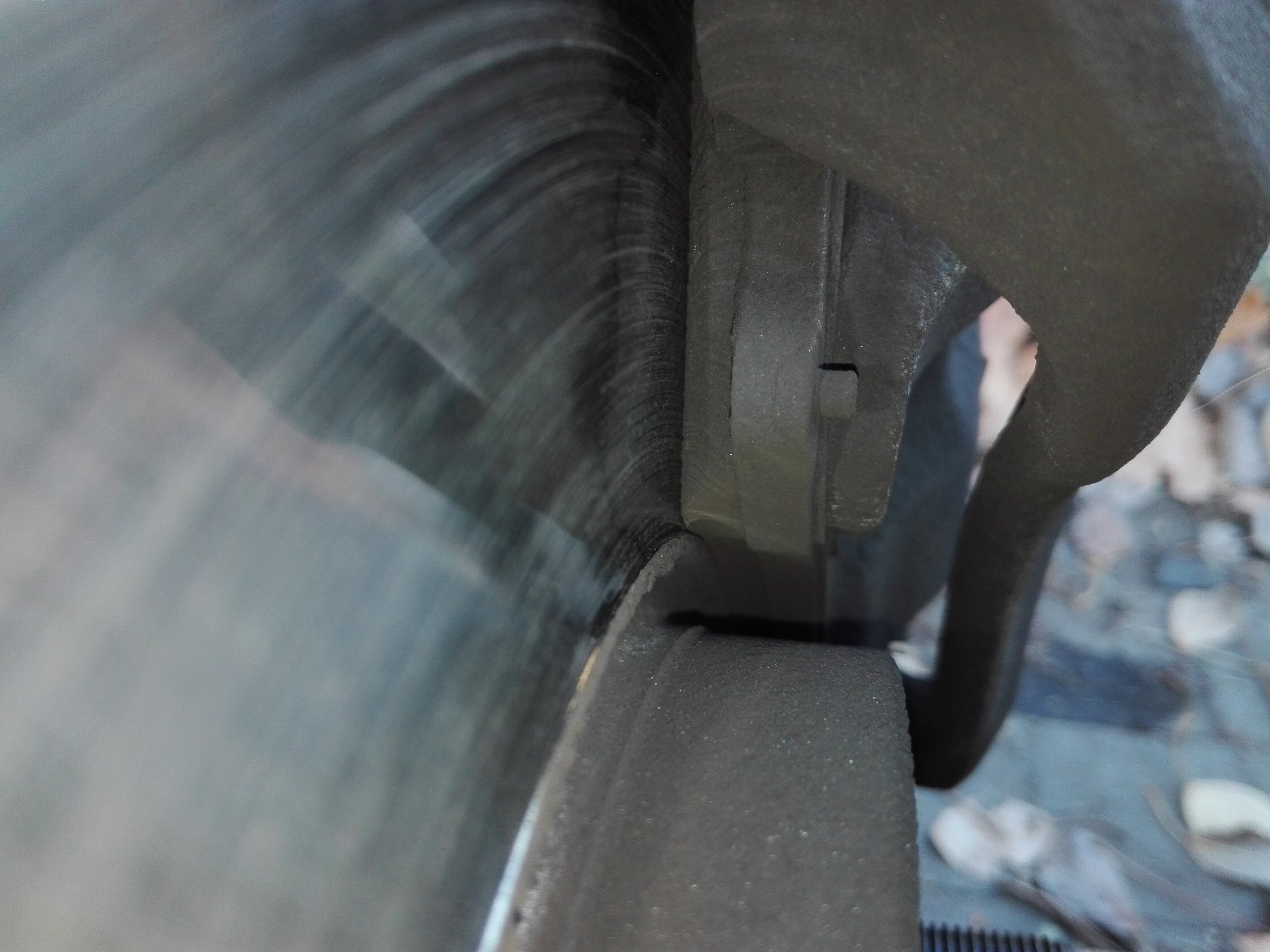

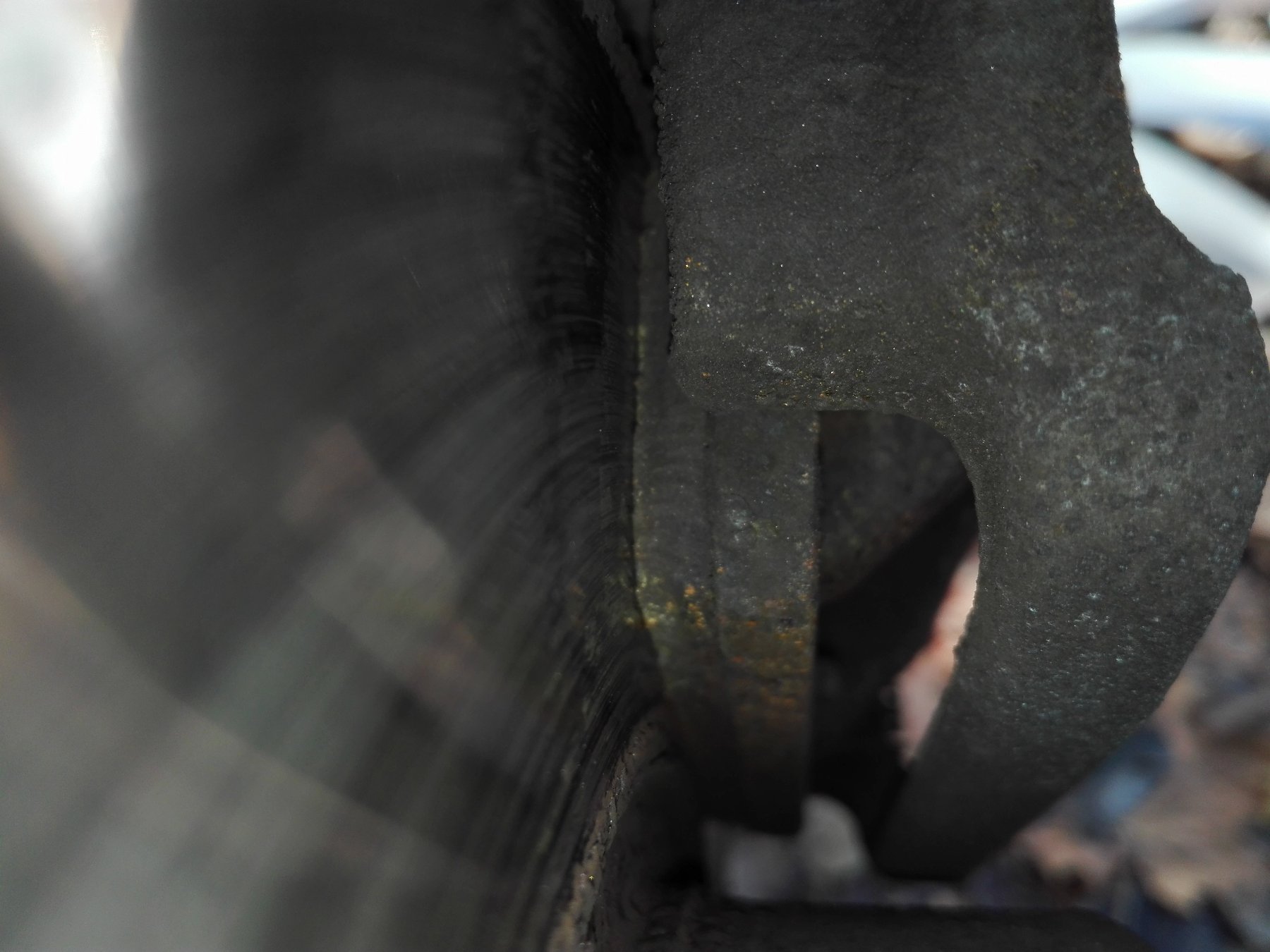

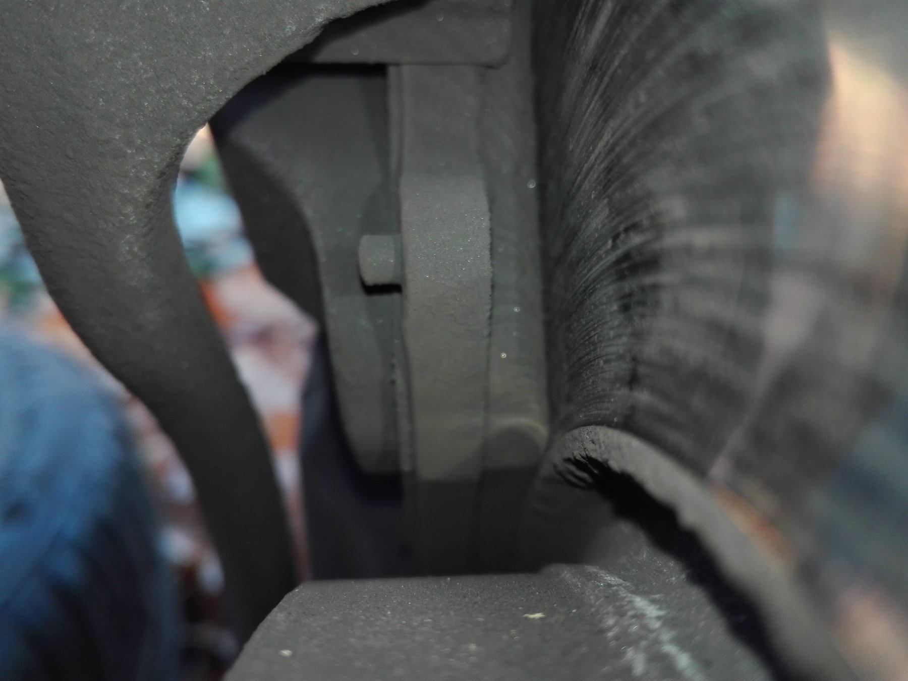

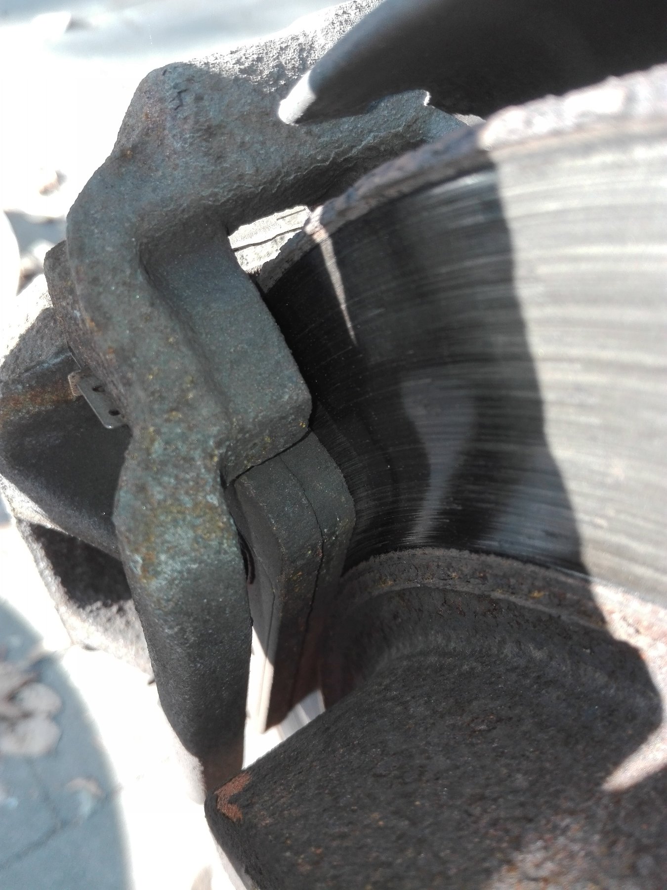

Przy ilu mm grubości zmieniać klocki? Co sądzicie o tych załączonych? Mają ok 5-6mm grubości, na tarczy zauważalny, może 1mm rant. Zmieniać same klocki? Klocki + tarcze?
pool80
- Posty: 1630
- Imię: Ryszard
- Samochód: Cruze LT
- Silnik: 1.8, 2H0, 141KM,
- LPG: BRC SQ24.11
- Lokalizacja: Polska
Re: Tarcze, klocki
Powinieneś mieć blaszki akustyczne.
A z tarczami to majster zeszlifuje ranty. Jak nie ma bicia. A jak chcesz zgodnie z książką, to taki 1mm po jednej stronie, to może być już poniżej tolerancji.
Re: Tarcze, klocki
Na pewno na tych klockach jeszcze można jeździć, ale przy wymianie będą tarcze i klocki do wymiany.
