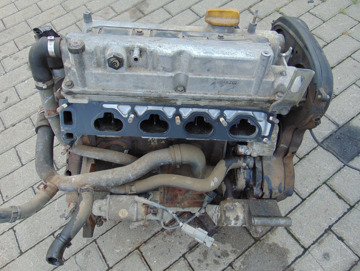

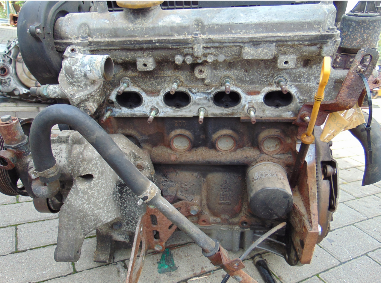

Z tyłu masz pod oddzielną śrubę, a z przodu pod śrubę kolektora, tylko na zewnątrz :lol: zresztą możesz z tego zrezygnować

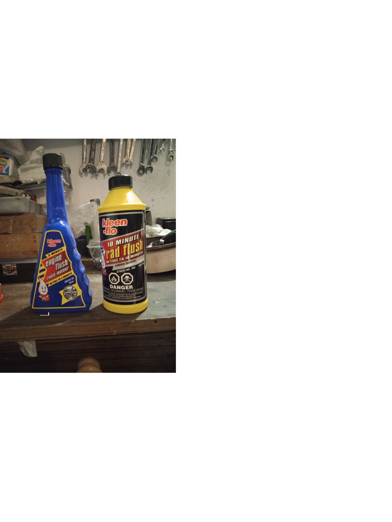

Takie coś kupiłem . nada się?
VIN >KL1NF35BJ6K335315
Re: Remont silnika
Będą dobre.

Chciałem Teca 2000 kupić , bo dłużej się płucze ,ale gość powiedział , że tu jest krótszy czas płukania i silnika i magistrali wodnej. Może to ustrojstwo nic mi nie zeżre w tak krótkim czasie . Ponoć liqui Molly jest na jakimś kwasie , i tu byłby strach o nagrzewnicę , bo ma cienkie ścianki. Mnie zależy na szybkiej neutralizacji zapachu ropy i nafty oraz przepłukanie kanałów olejowych , przed zmianą oleju na 5W40 .

poszukaj karty charakterystyki substancji dla tych wyrobów i sprawdź ile jest NaOH w tych szuwaksach. wodorotlenek sodu reaguje gwałtownie z "amelinium".

Re: Remont silnika
Według producenta nie zawierają wodorotlenek sodu
https://www.kleenflo.com/msds/637.pdf
https://www.kleenflo.com/msds/708.pdf
Tak w sumie to ta płukanka silnika za dużo w sobie nie ma :zastanawiasie:

BUBU a ten krótki czas płukania, to nie jest za krótki?
Re: Remont silnika
Czy ja wiem.
K2 ma 15-20 minut, Liqui Moly podaje 10-30 minut.
Według mnie jest podawany minimalny czas po jakim środek uzyskuje optymalne efekty.
