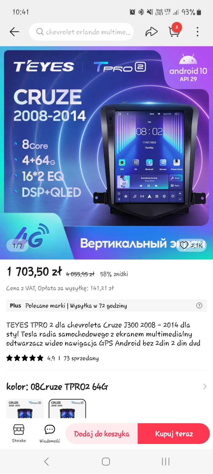

Cześć,
Planuje zakup androida do swojego cruze'a.
Po przeglądnięciu forum wywnioskowałem, że najlepszy będzie teyes I zdecydowałem się na tpro2.
Pytanie 1
Czy te parametry będą wystarczające żeby wszystko śmigało bez zacinania i mulenia?
Pytanie 2
Jak jest z kompatybilnością tego modelu? Fabryczna kamera cofania się z nim zgra czy kupić razem z radiem?
Przyciski na kierownicy współgrają z radiem?
Sterowanie klimą?
Pytanie 3
Jak wygląda sprawa instalacji? Montuje i wszystko od razu hula czy trzeba się dluzej pobawić żeby usunąć ewentualne 'usterki'
Jestem trochę zielony w te klocki więc będę wdzięczny za każdą uwagę.

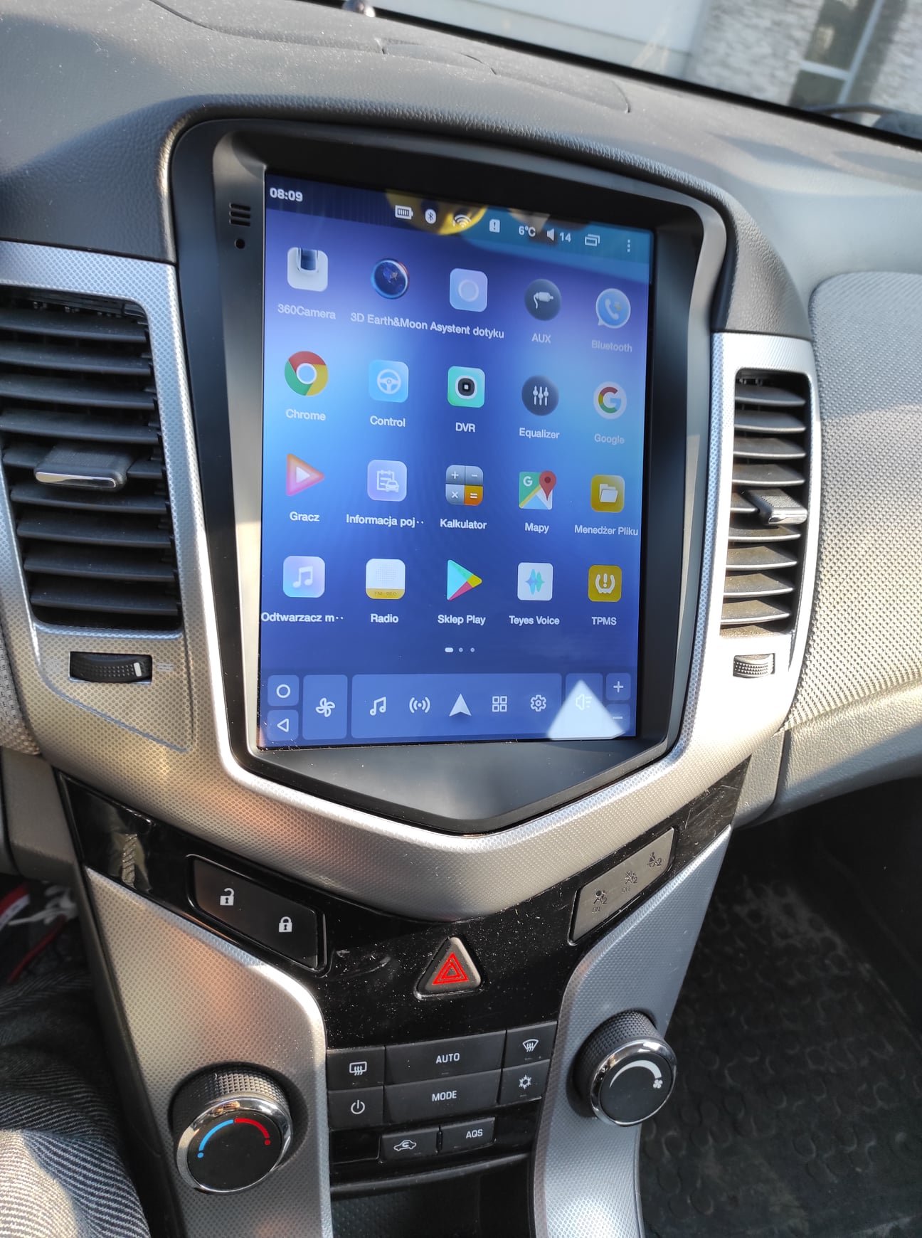

Obecnie coś takiego
Obecnie coś takiego
Jakie macie opinie na temat tego modelu? Ewentualnie proszę o podesłanie innych opcji.
Zamawiać z radiem czy nie?
Re: Chińska nawigacja z Ali
Miałem takiego samego, wszystko działa na oryginalnych kostkach.
Poczytaj ten wątek i wszystkiego się dowiesz

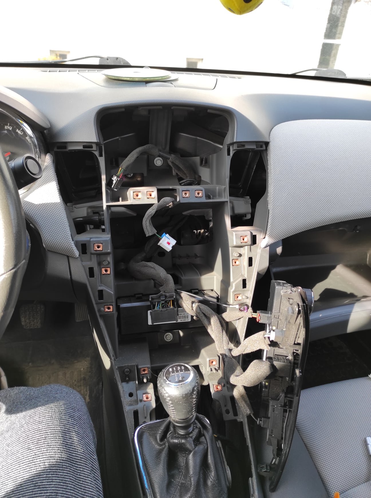

Dodano po 2 godzinach 10 minutach 50 sekundach:
Tak wygląda podczas montażu :)
Zah92 pisze: 18 maja 2023, o 11:03
Pytanie 2
jak umiejętnie przejmiesz sygnał z kamerki do oryginalnego radia, to podejdzie. To jest chyba jedyny element gdzie nie podchodzi P&P, a jeszcze usb - bo trzeba się wpiąć w instalacje przy dywaniku pasażera.
