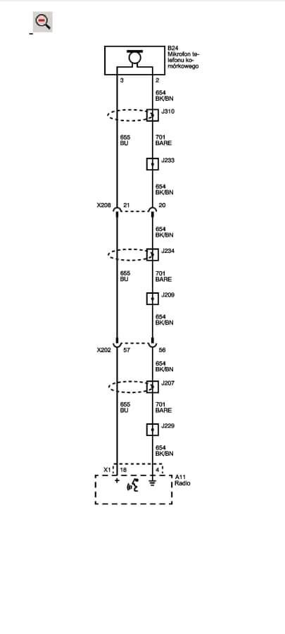

Dziś miałem podejście podpięcia tego mikrofonu z podsufitki, ale bez sukcesu... Mozesz mi powiedzieć które kable wziąłeś i gdzie się podpiąłeś? Ja do kostki A19 i A20 z radia wg instrukcji poprowadziłem kable z wiązki 4 i 18 no i lipa. Tylko szum dostaję...kjas9 pisze:Ja odciołem ten zewnętrzny z zestawu radia i przylutowałem fabryczny z podsufitki..Jest super zbiera elegancko ,nikt nie narzeka na złe połaczenia.

To jest pinout który znalazłem. Kamera działa elegancko, ale mikrofon nie...

W postach moich w dziale mój chevi znajdziecie schemat mikrofonu do Aveo.

Dziękuję! Potwierdził się układ który znalazlem i znam położenie plusa[emoji846] mogę na nowo próbować [emoji846] tylko że temperatura nie zachęca do siedzenia przy kabelkach w aucie...
