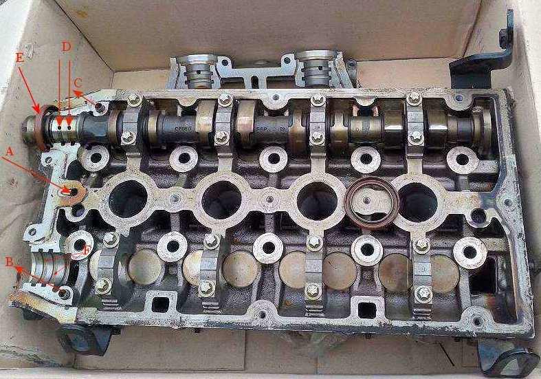

wszim pisze:Ty masz silnik 1,6 ale rozwiązanie KZFR zapewne bliźniacze. Ciekawe co się wyrabia, że ten olej zaczyna szybciej spływać. A jak wyglądała historia objawów u ciebie? Sitka demontowałeś?
Olej z pompy pod ciśnieniem tłoczony jest m/i dwoma kanałami olejowymi umieszczonymi w głowicy wraz z dwoma kulowymi zaworami zwrotnymi ze sprężyną. Dalej kanałami olej doprowadzony jest do, elektrozaworów, a w nich przełączany do odpowiednich kanałów i doprowadzony do łożyska ślizgowego wałka rozrządu, w którym wykonane są dwa rowki w jego obwodzie w i dwa niezależne otwory wydrążone w wałku rozrządu, dzięki którym olej sterujący doprowadzony zostaje do odpowiednich komór olejowych kół KZFR.
Z kół KZFR olej tą samą drogą (jednym kanałem napływa do koła a drugim odpływa i odwrotnie) wraca do elektrozaworów a dzięki nim przekierowany jest do miski olejowej.
Intersujące jest to, że część oleju dostarczanego do sterowania KZFR „podkradana” jest do smarowania łożyska ślizgowego wałka rozrządu, z którego wpływa do klawiatury. Luz występujący na tym łożysku ma bardzo istotny wpływ na ilość oleju potrzebnego do jego smarowania. Pozostałe 4 łożyska wałka rozrządu smarowane są z oddzielnego obiegu.
Aby łożysko to się nie zatarło układ sterowania KZFR musi być cały czas pod ciśnieniem nawet wtedy, gdy elektrozawór odciął wszystkie kanały. Taka sytuacja jest możliwa, gdy jedziemy ze stałą prędkością a pedał przyśpieszenia nie zmienia swojej pozycji.
Teraz wiem, dlaczego otwór, w którym umieszczony jest elektrozawór wykonany jest z dużym nadmiarem w stosunku do umieszczonego w nim elektrozaworu, bo mimo odcięcia przez niego dopływu oleju do dwóch kanałów zasilających KZFR, szczelina powstała miedzy wewnętrzną ścianą otworu a elektrozaworem nadal powoduje dopływ oleju do tych kół/łożyska, ale z mniejszą intensywnością.
Kto osobiście nie demontował elektrozaworu to nie zrozumie, w czym rzecz?
Podczas postoju olej może odpłynąć z KZFR w trzech punktach.
- przez łożysko ślizgowe do klawiatury ( najbliższa droga)
- przez nietrzymający elektrozawór spływ do miski olejowej ( na postoju zamknięty)
- przez przepuszczające zawory zwrotne umieszczone w kanałach głowicy ( zasilanie olejem)
Jnnej możliwości nie ma.
Opis fotki.
A - spływ oleju do miski olejowej.
B, C - napływ oleju z pompy.
D – niezależne otwory/kanały olejowe w wałku rozrządu.
E – uszczelnienie wałka od strony koła pasowego.
F – kanały doprowadzające olej sterujący do otworów wałka.

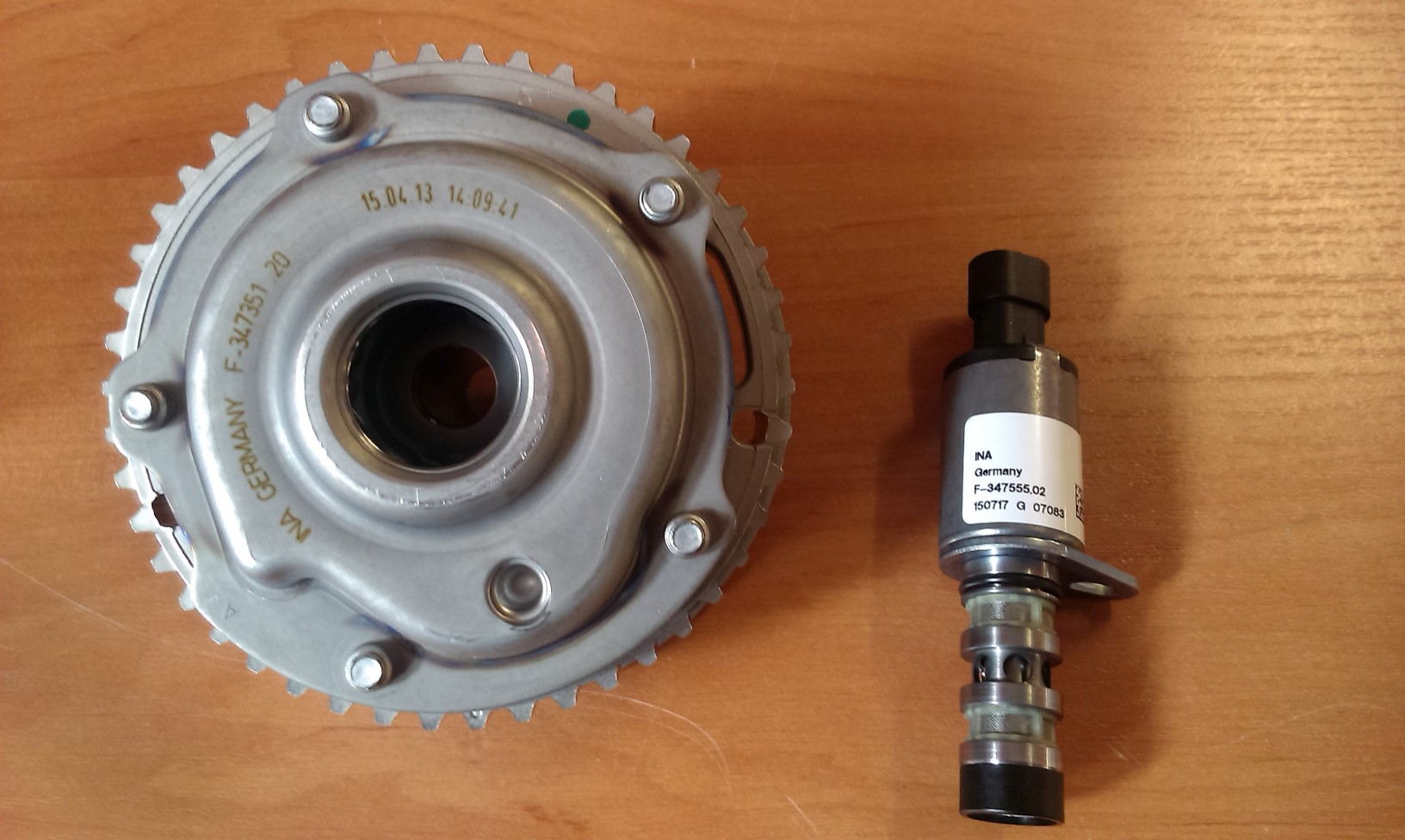

Hmmm tak wygląda z bliska co jest w produktach aftermarketu INA.
Jest oryginał itp, dziś zamontowane w Astra H Z16XER :) gościu ponoć bulwers łapał, bo niedawno kupił na oleju 10w40 :D
Więc wychodzi panowie, że półsyntetyk jest zabójcą KZFR. Tak duża część świeższych aut wymaga tylko i wyłącznie syntetyka (np nieszczęsny ALT grupy VAG)

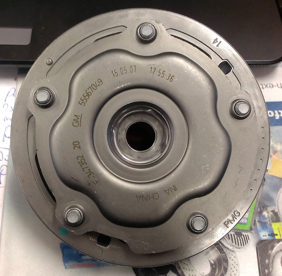

INA CHINA. Cóż za poezja :( Chińczy są już dobrzy w elektronice., ale czy w mechanice też?
barus co siedzi u Ciebie ?
INA CHINA ?
barus pisze:Huri, całkowita zgoda. Będę musiał zerknąć pod osłonę, jeśli mi się uda do nich dostać, jakie kółka u mnie siedzą. INA czy made in China.

Tutaj też zamiennik RUVILLE - który teraz już należy do grupy Schaeffler.
Jak każdy zauważy jest już bez znaczników oryginalnych, ale za to INA GERMANY.

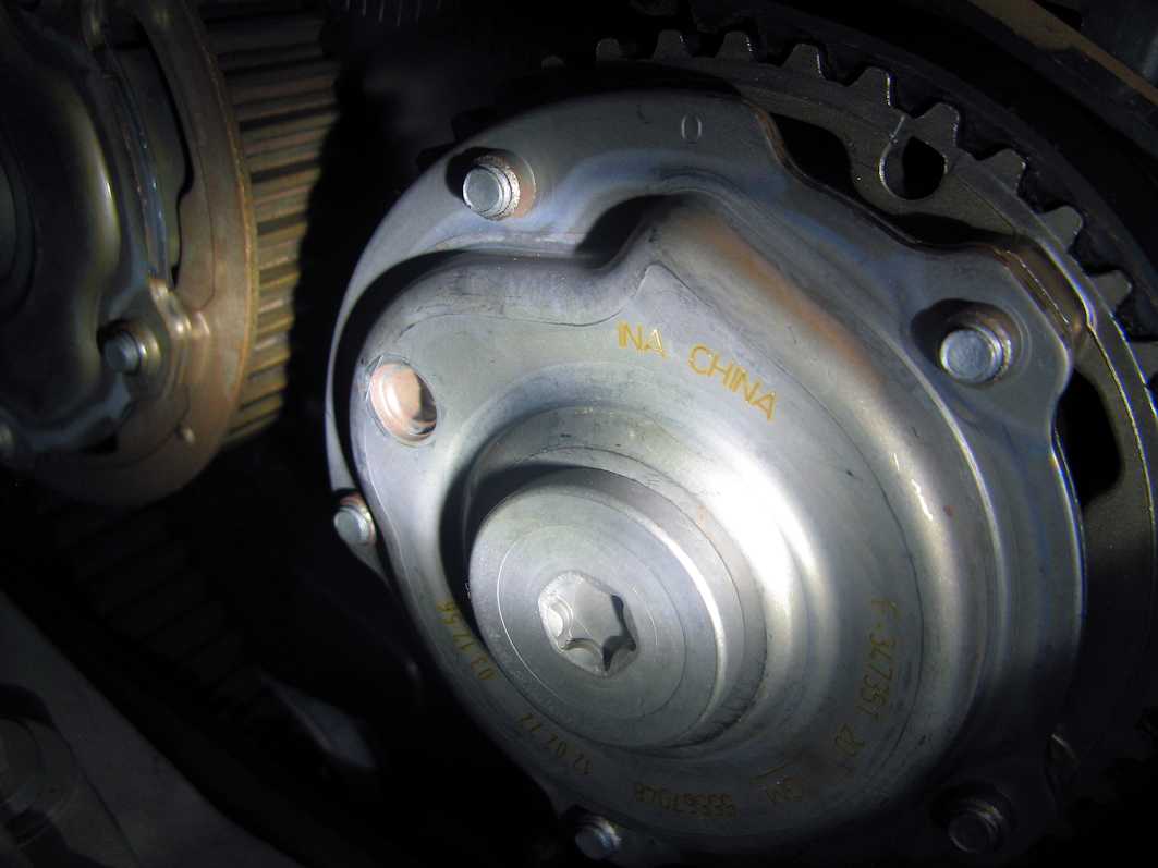

Dzisiaj zdjąłem osłonę z KZFR i niestety koła są produkcji INA CHINA :(
Zamiennik jest INA Germany,może ma to jakieś znaczenie... Tylko w tym oplu był olej 10W40,to mogło spowodować agonie...

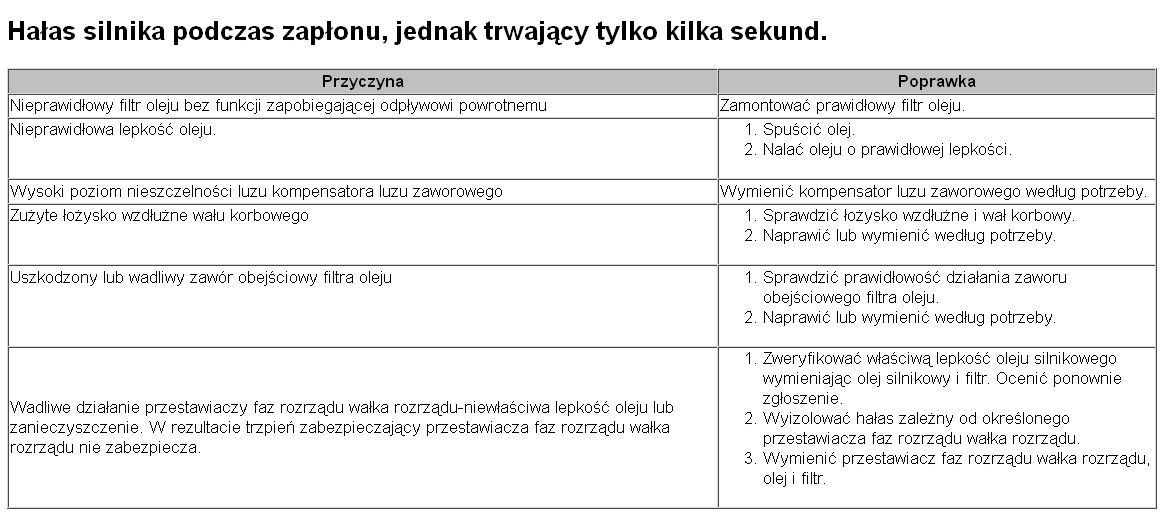

A to co TIS podaje, nie wiem czy było :zastanawiasie:
Oczywizda, że trzeci punkt odpada, bo nasz silnik nie ma kompensatorów. Czwarty też nie bierzemy pod uwagę.

Filtr z funkcją powrotu :ocochodzi:
Filtr z zaworem zwrotnym,filtr z zaworem przelewowym. Nie dotyczy Was, wkład filtra w systemie bocznikowym.
