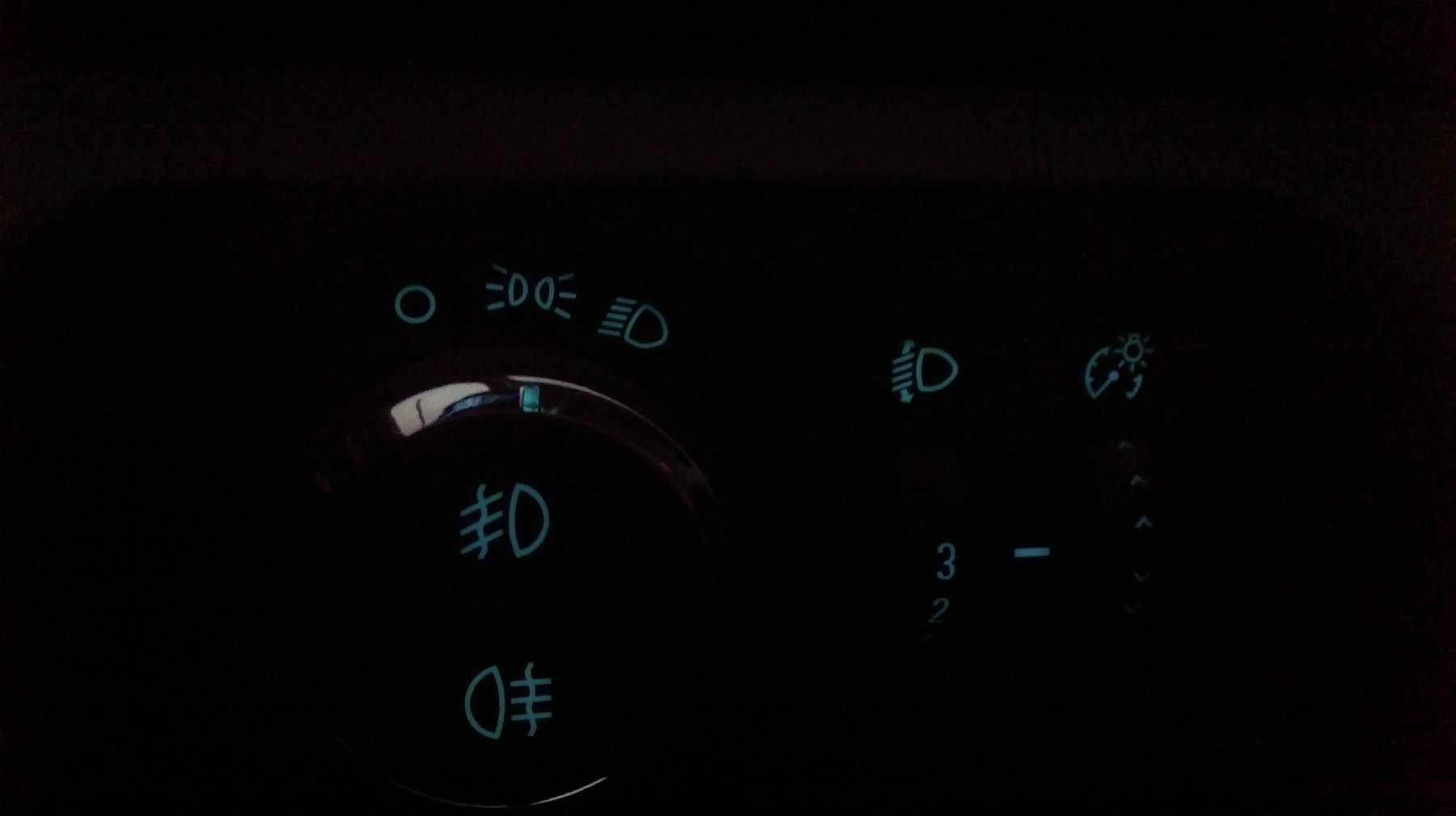

Chce się upewnić jeszcze co d mojej "skandynawii" i problemów z niej wynikających.
Mamy 3 ikonki.
Pierwsza od lewej, oświetlenie dzienne w aucie wraz ze światłami mijania. Światła mijania włączone cały czas.
Środkowa, oświetlenie nocne w aucie lecz TYLKO światła pozycyjne, światła mijania nie włączają się automatycznie, są całkowicie wyłączone, działają jedynie pozycyjne.
Pierwsza od prawej, oświetlenie nocne w aucie lecz z włączonymi światłami mijania. Światła mijania włączone cały czas.
I tu uwaga, Przy środkowej ikonce, nie ma automatycznego włczania świateł mijania, więc przy nakierowanie przełącznika na ta ikonke, po włączeniu auta NIE MAM WŁĄCZONYCH ŚWIATEŁ MIJANIA, TYLKO POZYCYJNE.
Ostatnio powiedziałem ze mam włączone światła mijania na każdym przełączniku, co było błędem i chciałm sie poprawić, czy to więc znaczy że nie mam skandynawii? Czy nie zmienia postaci rzeczy?

no niesamowite, że na światłach pozycyjnych świecą pozycyjne... staram się nie komentować ale dobijasz mnie coraz bardziej.
Re: Osram LEDriving FOG
Dawid, przestaw ten przełącznik na ZERO, uruchom silnik i zobacz czy świecą światła. :/

Szykuj kase na kodu VCI albo na modul bo jak dla mnie to typowa milosc GM do uzytkownika czyli skandynawia

Kolega przyniósł mi DRL-e do naprawy i jakoś naszła mnie chęć zapoznania się z tematem w Cruze. Fabrycznie mój przełącznik miał 3 tryby: zero, postojówki i mijania. Dołożyłem kiedyś przycisk z auto i da się dwuklikiem zgasić światła. Idąc dalej i szukając co jak działa napotkałem w dokumentacji że pin 5 w tym przełączniku to "Układ sterowania sygnału wyłączenia podświetlenia wyłącznika reflektorów" o numerze 306. Sprawdziłem a tu takiego kabla nie mam. Nawet pin z przełącznika nie wychodzi ale w module BCM jest przewód o numerze 306 jest to pin 11 D-GN/BN biała kostka. Jak podałem na niego masę przy uruchomionym silniku to zaobserwowałem takie coś:
1) przełącznik pozycja auto- wszystkie światła pogasły a po zdjęciu masy dalej się nie zaświeciły (pewenie za włączenie będzie odpowiedzialny inny sygnał). Włączenie nastąpiło po przekręceniu na mijania.
2) przełącznik pozycja świateł mijania- po podaniu masy światła mijania świecą dalej ale gaśnie podświetlenie deski rozdzielczej, rozjaśnia się radio i nie da się włączyć świateł drogowych. Po zdjęciu masy podświetlenie deski ponownie się załącza i radio się ściemnia.
Moje pytanie brzmi- jak działa oryginalnie ten przycisk z pozycją auto i czujnikiem zmierzchu? Co i jak i kiedy się zapala?

mariuszg008 pisze: 28 kwie 2018, o 14:46 Dołożyłem kiedyś przycisk z auto i da się dwuklikiem zgasić światła. Idąc dalej i szukając co jak działa napotkałem w dokumentacji że pin 5 w tym przełączniku to "Układ sterowania sygnału wyłączenia podświetlenia wyłącznika reflektorów" o numerze 306.
W przełączniku AUTO pin5 zwierasz do masy gdy przekręcasz gałkę max w lewo czyli w pozycję monostabilną OFF. Robiąc dwuklik tym przełącznikiem w pozycję OFF dezaktywujesz skandynawię i gasisz światła. Potem wystarcza jednoklikowe przekręcenie w OFF i jest na przemian włączanie i wyłączanie. Kolejny raz dwuklik trzeba zrobić dopiero po zgaszeniu auta i uśpieniu się BCM po 10 minutach lub po przekręceniu w mijania lub postojowe.
Rozkminiona ta ameryka została tutaj
viewtopic.php?f=76&t=887&hilit=dwuklik+ ... =75#p14567
viewtopic.php?f=76&t=887&hilit=dwuklik+ ... 100#p15216
potem wiedza wykorzystana między innymi do modułu CSO
viewtopic.php?f=140&t=1419&hilit=cso#p24477
